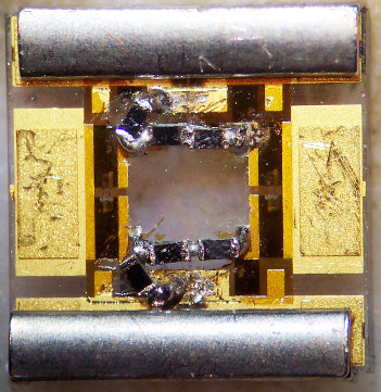

Joachim B. schrieb: > ich hatte mal mit 0603 angefangen in Handarbeit Ich kaufe mittlerweile (soweit sinnvoll) kein 0805 mehr nach, nur noch 0603. > 0402 würde ich in Handarbeit nicht wollen egal wie ich meine Lötspitze > anfeile Anfeilen? Danach ist sie ja im Ar... Ich habe vor ein paar Tagen 0201 verbaut. Ist bisschen fummelig, aber es hat funktioniert. (War zu Reparaturzwecken.)

Falk Brunner schrieb: > Dauerlötspitzen, welche vernickelt bzw. eisenbeschichtet sind. Die > halten ewig. Mit verbleiten Lötzinn sowieso, aber auch bleifrei. Yep. Selbst bei Kupferspitzen habe ich in Erinnerung, dass man die nicht feilt, sondern mit dem Hammer ausschmiedet. Durch die dabei eintretende Kaltverfestigung werden sie deutlich widerstansfähiger gegen Ablegieren als beim Bearbeiten mit der Feile. Anbei mal das Foto der 0201er Löterei. Gesamtabmessungen: 5 x 5 mm²
Jörg Wunsch schrieb: > Anbei mal das Foto der 0201er Löterei. ja das kommt dabei raus (scnr) trotzdem meine Hochachtung, aber putzen hätte man das vor dem Foto auch können.
Joachim B. schrieb: > aber putzen hätte man das vor dem Foto auch können. Das ist schon geputzt. ;-) Wenn man versucht, die noch zu sehenden Reste des alten Decklacks (oder besser Deck-Polymers) wegzukratzen, ist die Gefahr einfach viel zu groß, dass man was anderes dabei beschädigt. Das war mir das Risiko nicht wert, denn die paar Polymersplitter sind funktional unwichtig. Immer dran denken, selbst die Zahnarztnadel (die ich bei sowas gern mal zum Kratzen nehme) sieht bei den Größeverhältnissen wie ein fetter Bleistift aus, mit dem man etwas ungelenkt da herum stochert. ;-) Einmal nachgelötet ist das auch schon alles, noch mehr wollte ich ebenfalls nicht riskieren. Gold legiert verdammt schnell, und ich wollte nicht noch mehr von der Vergoldung vernichten, vor allem die vergoldeten Pads links und rechts müssen intakt bleiben, denn da legen sich die Kontaktzungen der Gegenseite drauf.

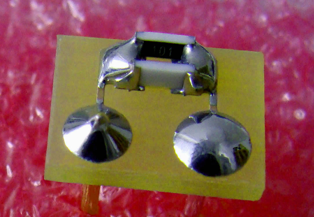

... schrieb: > herbert schrieb: >> Lötlack (SK10)auf der Platine ist ein echter Segen. > Aua... :( Warum "aua"? Ich halte mich für einen Löter der besseren Sorte. Ich will lötmäßig immer das optimale. Ich sehe ja , dass diese Schicht Flussmittel einen positiven Einfluss auf das Lötergebnis hat. Wäre es nicht so würde ich dazu nicht raten. Hat man fertig gelötet kann man das mit Spiritus abwaschen und gut ist es. Alledings löte ich hauptsächlich bedrahtete Sachen und nur wenig SMD. Auch hier zb. wie im Anhang bei diesen SMD Zeug war Lötlack im Einsatz. Schaut doch brauchbar aus, obwohl ich die schon noch einen Tick sauberer gelötet habe.Etwas Streuung in der Qualität hat man immer.;-)
Peter II schrieb: > nö, die Widerstände habe sich sogar aufgestellt g Na gut , die ersten waren noch etwas ängstlich, aber die anderen sin brav liegen geblieben.
