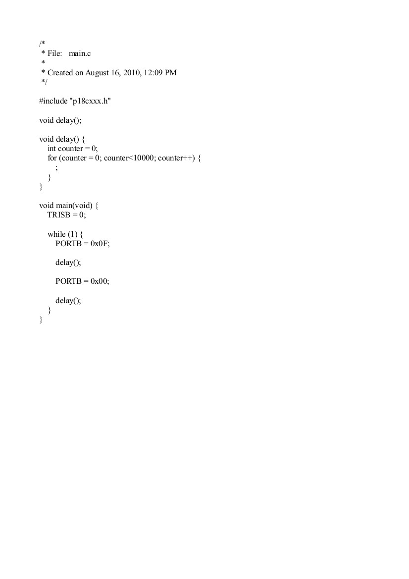

Ein bischen besser als "geht nicht" kann ich schon beschreiben: Weil ich
zu diesem Zeitpunkt noch über keinerlei Doku verfügte, hatte ich im
MPLAB rumgestöbert und zu meiner Freude Demo-Progs entdeckt, und eines
davon geladen: "PICDEM2PlusPIC18F4520_1". Das enthielt ein Prog -
dargestellt in dem Bild - , von dem ich grauenhaft naive
C-"Nachwuchskraft" flink annahm, es handele sich um das für meine 1.
Demoplatine (mit 7 leds) Passende, welches ein Bit am Port B längs
schiebt. In dem hatte ich dann die Zahl 10000 zu einer 1000 verändert,
wollte das in das Board schieben, und hatte dazu mit den Symbolen im
Projekt (?)-Fenster rumgespielt, also mit den "Projekt Properties",
"Refresh Debug Tool Status", "Toggle SW BP", und dann mit denen in der
waag. Leiste "Build Projekt", "Run P.","Make and Programm device....",
etc. in der stillen Hoffnung, da intuitiv was zu bewirken. Hat ja auch
geklappt (fehlt wieder ein Smiley), nix ging mehr.

Was bei deinem Beispiel fehlt sind die Konfigurations-Bits mit den
Einstellungen für den Oszillator. Lies dir mal das entsprechende Kapitel
durch ! Meine Beispiele müsstest du eigentlich auch leicht auf deine
Hardware übertragen können. Es ist immer das selbe, Schaltplan
Datenblatt usw.
Merkwürdig finde ich auch "PORTB=". PORT ist bei PIC18 ein Eingang und
LATB der zugrhärige Ausgang. Wieso wird einem Eingang etwas zugewiesen?
Das macht in diesem Fall nichts aus, da das Schreiben von PORT im LAT
landet. Ich schau mir das Beispiel mal noch genauer an ...

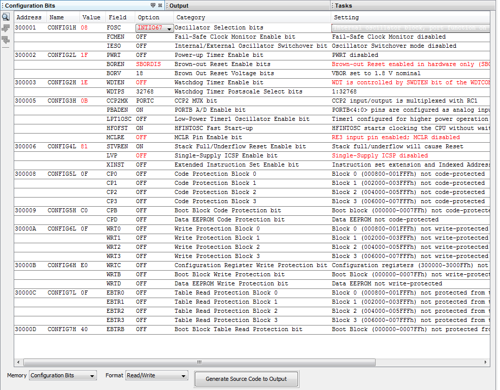

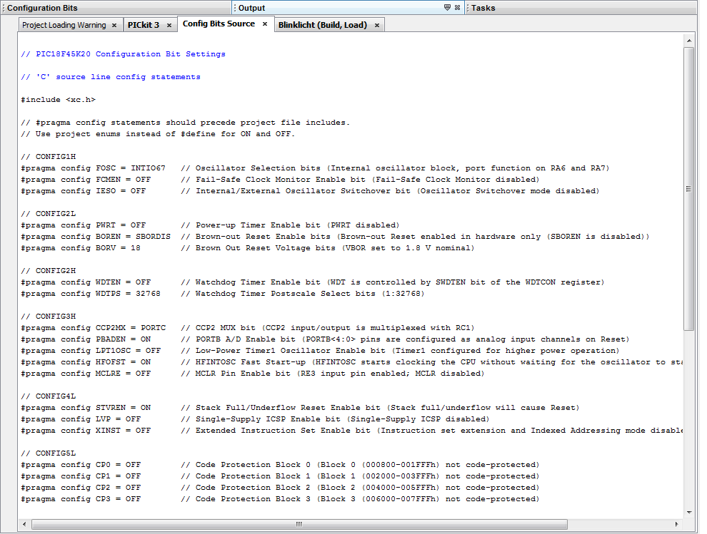

Als nächstes muss man die Konfigurations Bits des PICs festlegen.
Dazu öffnet im Menü
Window -> PIC memory views -> Configuration Bits
den Dialog und stellt mit Hilfe des Datenblattes ALLE ein.
Dann klickt man den Button "Generate Source Code to O..." Button und
kopiert den erzeugten Code in die Quelldatei.
Wenn du soweit bist, poste die Datei hier ;-)

Also die Fuses (ConfigBits) kann man bei den MCHP Compilern auch so
lange ich denken kann im Quellcode setzen. Mit der neuen IDE kann man
Sie sogar nur noch im Quellcode setzten. Mann kann, muss aber nicht,
dafür den entprechenden Dialog benutzen

Dann habe ich mal das von Volker freundlicherweise erstellte Hilfgerüst
für die ersten Schritte ausprobiert. Bis zum Erstellen des
Konfigurationswortes bin ich ja gekommen. Aber in dem Datenblatt für den
PIC18F14K22  (407 S) nun alle Bits richtig auszusuchen.....habe mein
Bestes versucht, aber nach dem ersten Wort sollten laut DB noch weitere
ausgefüllt werden, und da war ich überfordert. Dann habe ich im C-Prog
des
ersten MCHP-Beispielprogs (das mit dem Einschalten der Led)
nachgeschaut, aber nicht alle Configurations-Worte (Kürzel), die dort
enthalten waren, fanden sich in dem Menü im MPLAB wieder - und
umgekehrt. Den Oszillator einzustellen erwies sich als im ersten Anlauf
zu komplex.

/** I N C L U D E S **************************************************/
#include <xc.h>
/** C O N F I G U R A T I O N B I T S ******************************/
// nur die ohne die es nicht gehr ;-)
#pragma config FOSC = INTIO67      // interner Oszillator
#pragma config WDTEN = OFF         // kein Watchdog Timer
#pragma config LVP = OFF           // kein Low Voltage Programming
#pragma config PBADEN = OFF        // erste Seite PORTB im Datenbuch
/** D E C L A R A T I O N S *******************************************/
void main(void)
    TRISBbits.TRISB0 = 1;   // Pin mit Taster als Eingang
    LATD = 0x00;            // alle LEDs aus (schon vor der Richtung !)
    TRISD = 0x00;           // PORTD bit 0..7 als Ausgang
    while (1){
        while(PORTBbits.INT0 == 1){;}   // warte auf Tastendruck [tu nichts}
        LATD++;                         // register LATD um eins erhöhen
22
        while(PORTBbits.INT0 == 0){;}   // warte auf Taste loslassen {tu nichts}
23
24
Ok, hier dein Demo für Debug Express.
Nachdem do wie oben beschreiben, eine neue Datei angelegt hast, kopierst
du den Mist da hinein. Ich häng am besten ein gepacktes Projekt an, wo
auch die Versorgung über PICkit scho eingestellt ist ...
Dann drückst du einfach auf das Menü "Debug -> Debug Main Project"
Von den Konfigurations Bits sind nicht alle so wichtig aber die
Beschreibung steht in einem einzigen Kapitel im Datenblatt auf
aufeinanderfolgenden Seiten, da muss man wirklich ncht das ganze

Für das Low Pin count Board siehts ungefähr so aus
#include <xc.h>
#pragma config FOSC =  IRC             // heisst hier nicht INTIO67
//#pragma config PBADEN = OFF       das gibt es beim 14K22 nicht
void main(void)
    TRISAbits.TRISA2 = 1;   // Pin mit Taster als Eingang
    LATC = 0x00;            // alle LEDs aus (schon vor der Richtung !)
    TRISC = 0xF0;           // PORTC bit 0..3 als Ausgang
    while (1){
        while(PORTAbits.RA2 == 1){;}   // warte auf Tastendruck [tu nichts}
        LATC++;                         // register LATD um eins erhöhen
22
        while(PORTAbits.RA2 == 0){;}   // warte auf Taste loslassen {tu nichts}
23
24
Keine Garaantie, kann ich gerade nicht überprüfen

Wenn der Taster an PORTA hängt sollte man aber UNBEDINGT den
entsprechenden Pin auf DIGITAL schalten, da alle PIC10/12/16/18 mit
Analogfunktionen diese auf PORTA (teilweise auch PORTB) haben, welche
per Default aktiv sind.
Sonst hat der TO den nächsten Reinfall ;-)

Das ging sowohl in MPLAB 8 und nun in X auch:
http://pic-projekte.de/wordpress/wp-content/uploads/2014/01/MPLABX_Configbits.png
Man gelangt dann zu einem ähnlichen Dropdown Menü,  wie Du es am
Beispiel gezeigt hast. @Wilhelm: Schön am Ball bleiben :-)

Ja stimmt, (darum keine Garantie ...)
Also Wilhelm, Datenblatt -> PORTA ... ANSEL ???
-> ANSELbits.??? = ?;

c) Als nächstes kommt die Config des Controllers. Hierzu gehst du auf
"Windows"->"PIC Memory Views"->"Configuration Bits". Es öffnet sich nun
ein neues Fenster unten (siehe Config Bits.png). Hier kann man jetzt die
nötigen Einstellungen machen (z.B. interner Oscillator). Ist man fertig,
klickt man auf "Generate Source Code to Output", woraufhin der Code
erzeugt wird (siehe Config Output.png). Das alles kopierst du unter die
"#include"s und vor die main-Funktion
