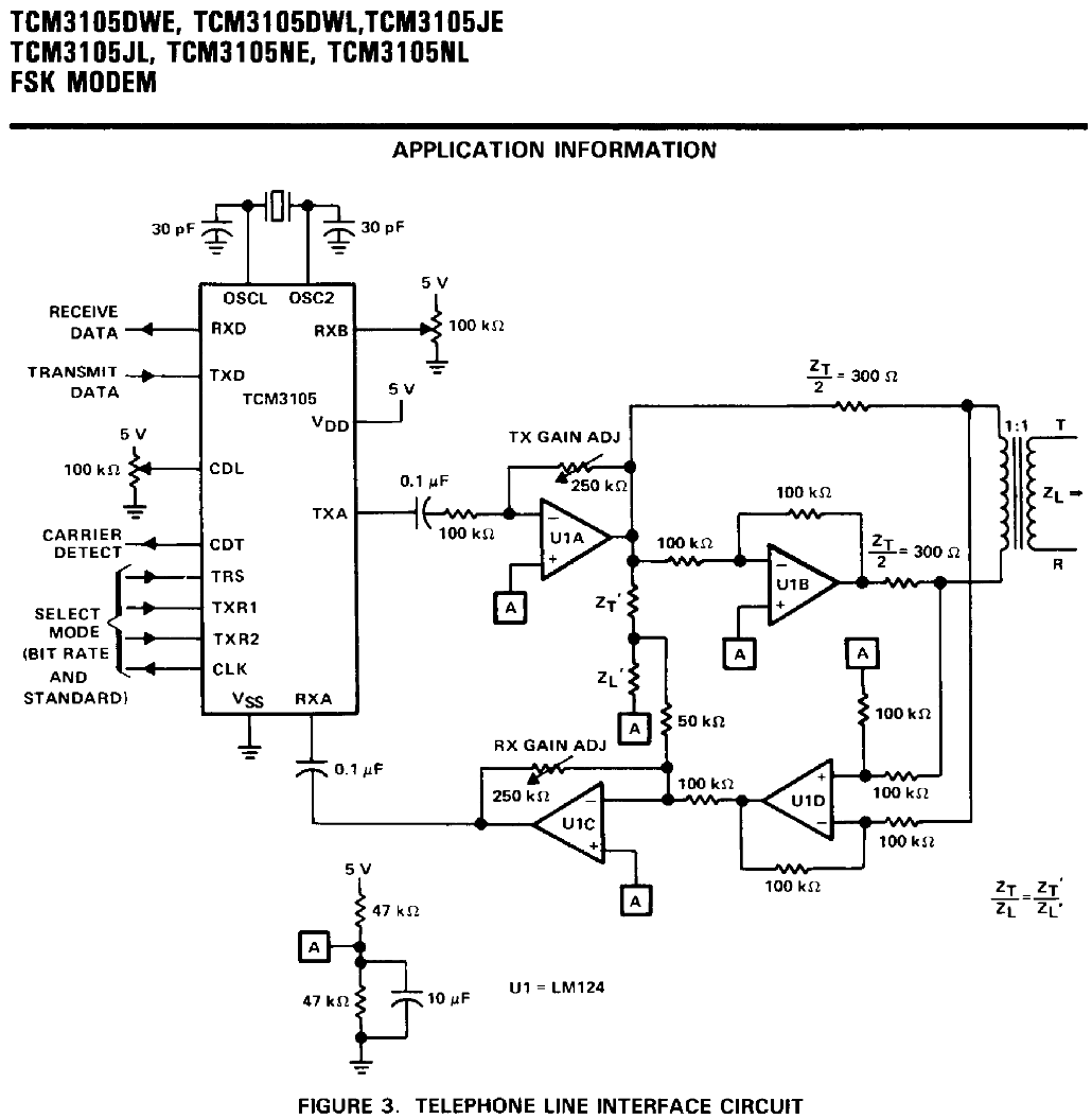

Sollte ich nach Bell 202 Modems ausschau halten?
Im Datenblatt des TCM3105 befindet sich angehängtes Schaltbild zum
Betrieb an einer 2-Draht Telefon-Leitung.
Müsste dies nicht auch so als Standleitungsbetrieb funktionierten, also
ohne Fernspeisespannung?
Danke
Lg
von npn (Gast)
Ich denke ja, denn die Telefonleitung wird ja über einen 1:1-Trafo
induktiv gekoppelt.

mehrere Leitungen verteilt mehrfach sendet? Nach dem Motto: Über irgend
ein Paar werden die Daten schon übertragen werden.
npn schrieb:
> Markus schrieb:
>> einadrige Leitungen
> Markus schrieb:
>> es handelt sich um Leitungen der Telekom, also 0,4er - 0,8er 4er
>> verseilt.
> Eine einadrige Leitung als 4er verseilt? Irgendwas stimmt hier nicht :-)
> Also zwei Adern brauchst du auf jeden Fall.
Nein! Die ersten Fernschreiber arbeiteten nur mit einer Ader. Der
Rückleiter war damals die Erde!
Als dann immer mehr Telegrafiedienste durchs Land gezogen wurden und
diese sich zunehmend gegenseitig störten, ging man auf 2-Draht Systeme
über.
Schau mal nach HART-Modem.
von Frank E. (Firma: Q3) (qualidat)
Ich würde es mit Methoden aus dem PLC-Bereich versuchen. Moderne
PLC-Adapter benutzen z.B. ein ganzes Spektrum (30..40 Kanäle), was sie
auch dynamisch an das Leitungsverhalten anpassen können. Wechselspannung
sowieso ...
Ein solcher Adapter dient auch gleich als Sende/Empfangspuffer mit nach
aussen fester Übertragungsrate.
von Markus (Gast)
Hallo Frank,
aber die PLC Adapter fangen erst bei ca. 2MHz an. Ist das sinnvoll?
Lg
Markus schrieb:
> Hallo Frank,
> Lg
Hmm... Versuch macht klug. Warum sollen Stromkabel mit zahlreichen
unbekannten Verbrauchern kreuz und quer in einem Gebäude besser oder
schlechter sein, als ein verrottetes Erdkabel?
Ich würde z.B. die beiden PLC-Adapter jeweils in einem "ordentlichen"
Stromnetz unter Spannung setzen und dann per Phasenkoppler (oder für den
Versuch einfach einen spannungsfesten 100nF-Kondensator) auf das "olle"
Kabel gehen ... entweder zweiphasig oder gegen Erde ...
