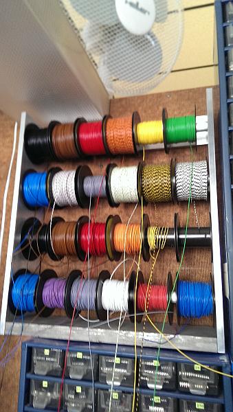

Rufus Τ. Firefly schrieb: > Ich bleib' dabei: > > Es ist nicht nur "nicht schön", es ist Pfusch und die Garantie für > Probleme. Nimm Litze, oder Spezial-RJ45-Stecker, die für Draht geeignet > sind. > > Beitrag "Re: Netzwerkstecker zum Krimpen" OK dann habe ich schon wieder gepfuscht: Hintergrund: Bei uns sind RJ45 Netzwerkdosen für Teflon und Netzwerk gesetzt, ich wollte aber TAE Dosen haben und habe selber mit Schaltdraht, isoliert einen Adapter RJ45 zu TAE Dose gecrimpt und Schaltdraht damit ich das direkt in eine TAE Dose schrauben kann, läuft sehr "gepfuscht" seit 15 Jahren, irgendwas muss ich falsch gemacht haben. buerklin Schaltdraht 0,5 mm, 0,2 mm², YV, Ad 1,1 mm, schwarz 92 F 451 hatte auch Montag noch mal einen Messadapter gebaut um die Pins 1-8 leichter "durchzuklingeln" Kann ja auch dazu noch mal Bilder einstellen
