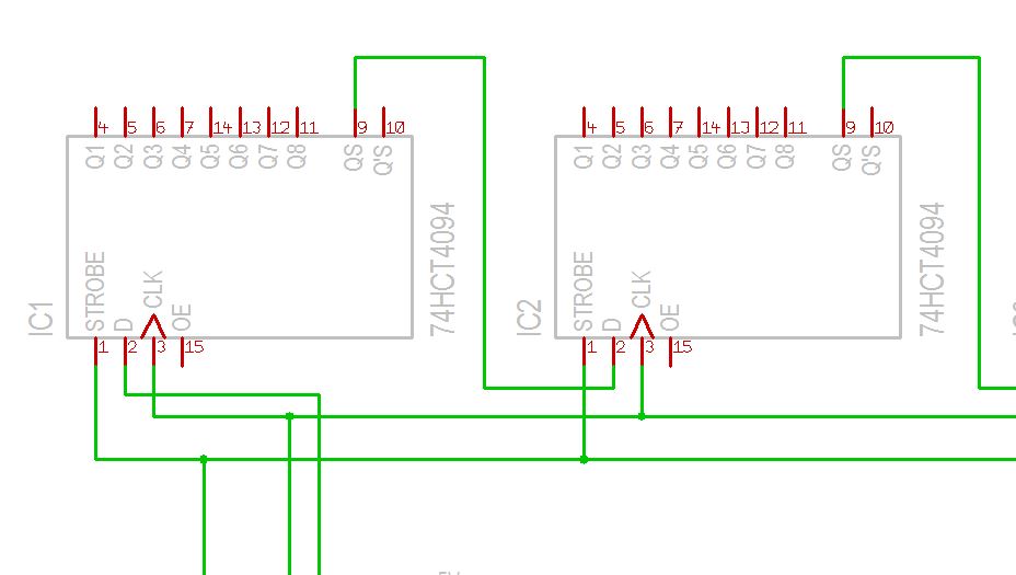

Hi Leute ich habe eine verständnisfrage zum schieberegistertyp 4094. das ic hat wie jedes schieberegister einen clock und einen data eingang. das 4094 hat jedoch noch zusatzlich einen strobe und einen output enable eingang und zwei ausgänge qs und q´s. ich möchte dieses schieberegister jetzt so nutzen wie ein 74164 und mehrere davon kaskadieren. bei den 74164 habe ich immer die datenleitung von einem schieberegister auf den H-Ausgang des Vorgängers gelegt. Sollte ich das jetzt mit den 4094 auch so machen oder sollte ich die qs ausgänge verwenden. im datenblatt kann ich nicht ganz erkennen was der unterschied zwischen den beiden lösungen ist. desweiteren brauche ich auch die speicherfunktion nicht was die frage aufwirft was ich mit der strobeleitung machen soll. kann ich diese für einen 74164-ähnlichen betrieb einfach konstant auf low lassen ? LG Mike
Über Q's statt Qs zu kaskadieren sorgt für relaxteres Timing, da dieser Ausgang einen halben Takt nachläuft und somit der Eingang der Folgestufe um die Taktflanke herum garantiert stabil ist. Das ist besonders dann nützlich, wenn man längere und räumlich verteilte Kaskaden bildet, bei denen der Takt zwischengepuffert wird. OE offen zu lassen ist keine gute Idee.

Mikiboy schrieb: > möchte dieses schieberegister jetzt so nutzen wie ein 74164 Warum nimmst du dann kein 74C164? Das hätte auch 2 Pins weniger.
foo schrieb: > Warum nimmst du dann kein 74C164? > Das hätte auch 2 Pins weniger. weil ich mit 12v arbeiten will und deshalb kein 74164 nehmen kann
Mikiboy schrieb: > weil ich mit 12v arbeiten will und deshalb kein 74164 nehmen kann Deshalb schrieb ich ja 74C164. Elektrisch entspricht die 74C-Serie den CD4000ern, funktionell und vom Pinout aber den 74ern. Wenn du schon eine Platine für für die 74er hast, könntest du die also übernehmen. Beachte jedenfalls, dass die meisten 74er negativ Flanken getriggert sind, während die 4000er i.d.R. positiv Flanken getriggert sind.
