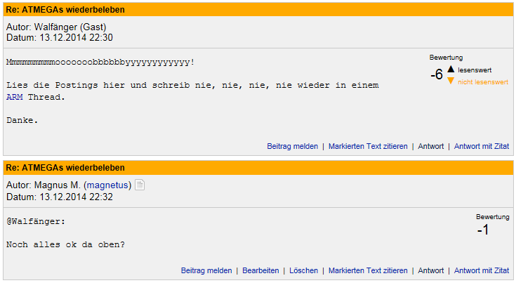

[OT] Walfänger schrieb im Beitrag #3923151: > Mmmmmmmmmooooooobbbbbbyyyyyyyyyyyy! > > Lies die Postings hier und schreib nie, nie, nie, nie wieder in einem > ARM Thread. > > Danke. Magnus M. schrieb im Beitrag #3923154: > @Walfänger: > > Noch alles ok da oben? Es kotzt mich an wenn hier registrierte Hirnspacken unterwegs sind, die anonym als Gast herum trollen und sich nur zwecks Abgabe einer negativen Bewertung kurz einloggen. [/OT]
