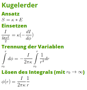

von Anton (Gast)
Hallo Denis,
wie blabla schon sagte benötigst du den Ansatz
Stromdichte = spezifische Leitfähigkeit * Feldstärke
um dir eine eine Funktion des Potentials in Abhängigkeit vom Radius
herzuleiten.
Möchtest du selber Knobeln, oder die Auflösung haben?
Ein kleiner Hinweis noch: wenn der Abstand gegen Unendlich geht, geht
dein Potential gegen 0.
Viel Spaß beim Rechnen
Anton

von Anton (Gast)
Ich hab das mal schnell in TeX aufgeschrieben. Hat das Forum eigentlich
einen Formelsatz?
Pass auf was du als Abstand einsetzt.
Ich hoffe jetzt sind alle Klarheiten beseitigt. ;)
