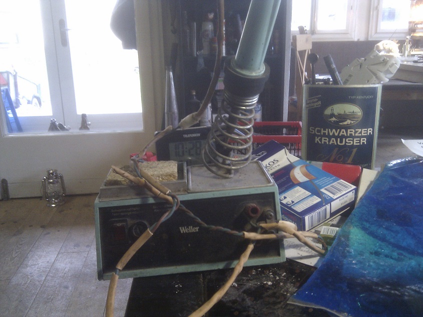

Ich habe mir eine JBC Weidinger zugelegt. Gerade ausgepackt ;) Mein altes Wellerchen geht mal bald in Rente. Mit der habe ich jetzt über 40 Jahre (glaube ich) Elktronik gebraten, Züge gelötet, auch mal Plastik geschnitten - unkaputtbar und erst die zweite Lötspitze. Mal sehen wie die JBC sich so schlägt ;)
Du brauchst in ersten Linie einen Lötkolben, dessen Kabel alle Anschläge unbeschadet übersteht, will mir scheinen. ;-)

A. K. schrieb: > Du brauchst in ersten Linie einen Lötkolben, dessen Kabel alle Anschläge > unbeschadet übersteht, will mir scheinen. ;-) Ja, so ein "Schwarzer Krauser" ist ganz schön agressiv. :-)
Dafür wird jetzt bei der Beleuchtung gespart (siehe PETROMAX im Hintergrund) ;-)

Hallo, Joachim Drechsel schrieb: > Zur Not habe ich ja dann noch mein Wellerchen ;) ...und ich wollte schon nachfragen, ob die jetzt zum Verkauf steht. So schlecht sieht die Station doch gar nicht aus. Neues Kabel an den Lötkolben, etwas gesäubert und schon erstrahlt sie in neuem Glanz. Mit freundlichen Grüßen Guido

Guido C. schrieb: > ...und ich wollte schon nachfragen, ob die jetzt zum Verkauf steht. So > schlecht sieht die Station doch gar nicht aus. Neues Kabel an den > Lötkolben, etwas gesäubert und schon erstrahlt sie in neuem Glanz. Die bleibt hier ;) Sie kommt halt in meine Moppedwerkstatt, zum Kabel verlöten etc. ist die gut. Das Kabel ist noch ok, die Isolierung halt nicht mehr so gut. Macht mir keine Bauchschmerzen ...
