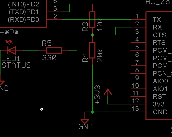

Gregor Ottmann schrieb: > Im Grunde reicht da jeder beliebige USB/UART-Adapter, also > beispielsweise die hinreichend bekannten FTDI-Module oder auch sowas > hier: > > Ebay-Artikel Nr. 171286644853 Das sind aber 5V!
Pete K. schrieb: > Gregor Ottmann schrieb: >> Im Grunde reicht da jeder beliebige USB/UART-Adapter, also >> beispielsweise die hinreichend bekannten FTDI-Module oder auch sowas >> hier: >> >> Ebay-Artikel Nr. 171286644853 > > Das sind aber 5V! Das Stimmt natürlich, insofern sollte man einen Spannungsteiler oder einen Pegelwandler zwischen TX des Moduls und RX des 8266 vorsehen, sonst hat das Experimentieren schnell ein Ende. Guter Hinweis.
Brauch ich hier den Pegelwandler auch? http://www.ebay.de/itm/PL2303HX-Blue-PCB-5Pin-USB-2-0-to-TTL-UART-Serial-Converter-Module-DC3-3-5V-/121462873743?pt=LH_DefaultDomain_3&hash=item1c47c05e8f
Vermutlich nicht. Vor dem Anschluss am ESP kannst Du ja mal nachmessen, was für Pegel kommen, aber wahrscheinlich macht der auf den Signalleitungen nur zahme 3.3V. Falls doch 5V kommen sollten, kannst Du ja einfach einen kleinen Spannungsteiler aus zwei Widerständen zwischen TX vom USB und RX vom ESP packen, dann sollte das kein Problem sein.
Um das noch mal kurz zu illustrieren: Auf dem angehängten Bild sieht man so eine ähnliche Situation. Das Ding links ist ein ATtiny mit 5V, das rechte Teil ist ein Bluetooth-Modul, das 3.3V braucht. R3 und R4 sorgen dafür, dass von den 5V vom TXD des Controllers nur 3.3V am BT-Modul ankommen. Andersrum ists's egal, weil der Controller das High-Signal auch mit 3.3V zuverlässig erkennt. In Deinem Fall wäre links das 5V-USB-Dingsbums, rechts der ESP. Für die Spannungsversorgung bräuchtest Du dann allerdings noch einen kleinen Linearregler, sofern Dein USB-Adapter keine 3.3V rauslässt.
Ok, also die 3V3-Version und notfalls den Spannungsteiler, was ich dann ja sehe. Dankeschön!
