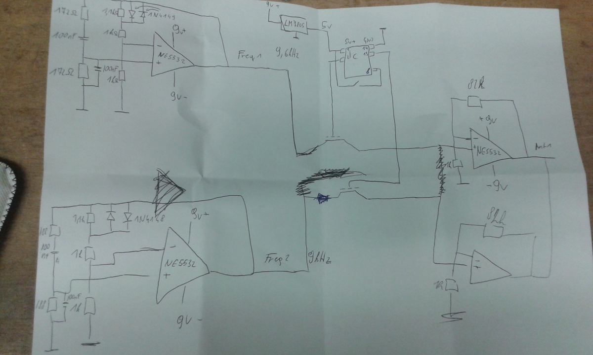

Hallo ich habe 2 Mosfet Transistoren bei denen jeweils das Gate fūr 3,3ms (150Hz) angesteuert wird. In dieser Zeit soll einmal eine Frequenz von 9,5kHz und einmal eine Frequenz von 9kHz durchgeschalten werden. Mein problem ich verliere an beiden Transistoren ca 1kHz . Wie kann ich dieses Problem beheben ? Lg tobi

150Hz ist die Wechselfrequenz der beiden Frequenzen. Das heißt Frequenz 1 liegt 150Hz (das sind 3,3ms) am Ausgang an . Danach liegt Frequenz 2 150Hz am Ausgang an . Dann wieder Frequenz 1 und so weiter. Und 1 kHz verlust heißt ich habe am Drain noch die 9,5 kHz . Aber am Source nur noch 8,5kHz .

Sind schon wieder Ferien? Oder wo kommen alle die Trolle her? tobi schrieb: > Mein problem ich verliere an beiden Transistoren ca 1kHz . Schaltplan, Messaufbau und Messergebnisse zeigen! Sonst kommt hier nichts sinnvolles heraus...
Die Schaltung ist grober Murks, und zwar in allen Ecken. Fangen wir mal damit an, dass man Eingänge von OP-Amps nicht offen lässt und Ausgänge nicht parallel schaltet.
Warum tastest du nicht direkt die Generatorfrequenz um? Dann kannst du dir das ganze Geraffel dahinter sparen.

Ja das mach ich jetzt e so.Einfach mit nen 2ten wiederstand parallel den ich über einen Transistor dazuschalte.
Man nehme etwas Spannung, einen Teelöffel Frequenz und drei Zeiteinheiten, rühre das Ganze ordentlich durcheinander und fertig ist der Bullshit-Generator.
@ stefan us man sieht was du für eine Ahnung hast . Den 1. Sind alle Eingänge der Opvs belegt und 2.sind die Ausgänge abwechselnd high. Oder meihnst du das man auch bei einer Wechselschatung nur noch den halben Leitungswiderstand hat ? Gib einmal nützliche Antworten befor du nur dumme Antworten schreibst.
Selbst wenn nur einer der beiden OP's "high" ist, was ist der andere zur gleichen Zeit? Sagen wir einfach er ist "low", dann baust du einen Kurzschluss. Wenn du sowas bauen willst, die Ausgänge mit Dioden entkoppeln. Gruß Jochen.

Immer, wenn einer der beiden Feldeffekt-Transistoren sperrt, ist der
Eingang des dahinter liegenden OP-Amps praktisch offen. Er wird dann
Radiowellen und Netzbrummen empfangen und verstärken.
Immer, wenn der Ausgang des einen OP-Amps eine andere Spannungs ausgibt,
als der andere, hast du einen Kurzschluss.
