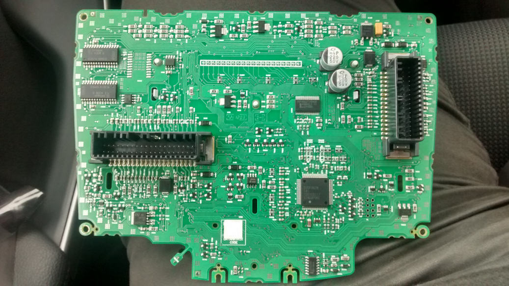

Ich habe in meinem Wagen ein kleines Display welches bei Nachfahrten
einfach zu grell ist. Trotz der Dimmfunktion beim einschalten des
Abblendlichtes, reduziert sich die Helligkeit zwar ein wenig jedoch
nicht genug. Ich suche nun eine Schaltung die Bspweise bei 12v die
vollen 12v durchlässt, bei 9v jedoch nur noch 5v abgibt. Somit bleibt
die Helligkeit bei Tag erhalten und bei Nacht wird diese deutlich
reduziert als bisher.
Ein einfacher widerstand würde ja alles betreffen, sowohl 12v als auch
9v und fällt daher aus.
Danke für jeden Tipp.

Du kannst aber auch nachsehen wie die derzeitige Dimmung funktioniert.
Vielleicht brauchst du dort nur ein WIderstand auswechseln.
Zu deiner jetzigen Idee:
- Vorwiderstand vor der Beleuchtung.
- eine Z-Diode und ein Transitor. Ab der Z-Spannung (+ Ube) beginnt der
Transistor zu leiten und überbrückt den Vorwiderstand. (alternativ mit
Relais überbrücken)
Um was f+r ein Auto handelt es sich?
Nicht wenn er von einem Relaiskontakt
überbrückt wird. Du nimmst ein Relais,
das mit dem Licht eingeschaltet wird.
Ein Öffner des Relais, überbrückt den
Widerstand.

von Tobias (Gast)
Vorab möchte ich mich für die Ideen bedanken.
Ich oute mich jetzt allerdings als Schisser:) Ich habe vorhin mal die
Platine auf dem das Display sitzt ausgebaut. Es handelt sich dabei um
das Display der Klimaautomatik. Bevor ich auf den winzigen Leiterbahnen
jetzt rumfusche und in Anbetracht der Tatsache dass der Wagen noch recht
neu ist(Garantie usw.), habe ich mich jetzt doch für die wesentlich
weniger invasive Lösung entschieden: Tönungsfolie! Da der Kontrast des
Displays sehr hoch ist, ist die Ablesbarkeit bei Tageslicht mit der
Folie recht gut. Mal sehen ob die Abdunkelung für den Nachtbetrieb
ausreicht um nicht geblendet zu werden.
Der Wagen ist ein neuer Hyundai i30.
