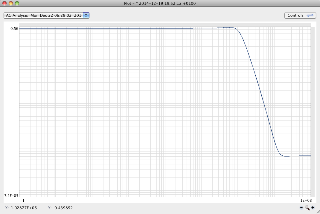

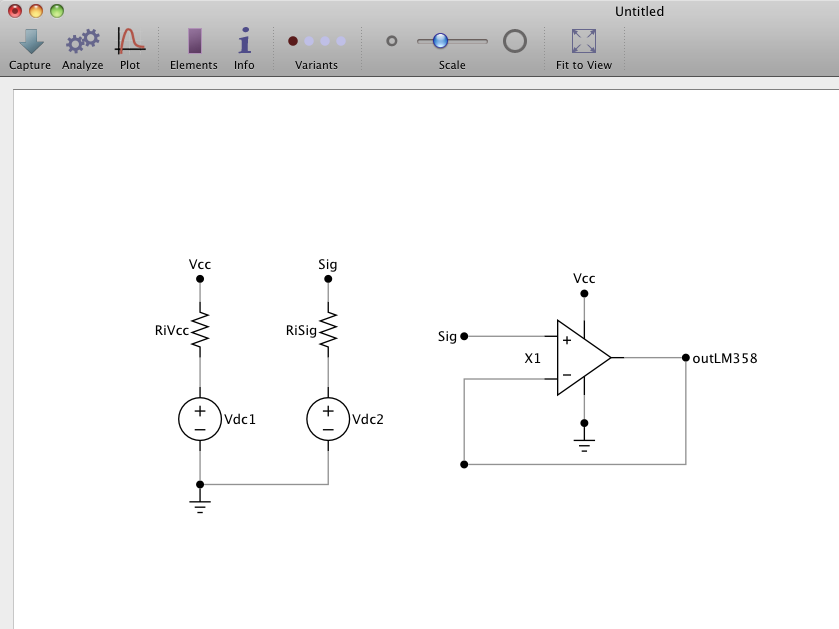

Hallo Freunde der numerischen Berechnungen,
ich hab da ein kleines Problem mit Spice. Und zwar passen die Ergebnisse
von der AC und TRAN Analyse nicht zusammen. Erklären kann ich mir das
aber nicht wirklich. Wie man sehen kann kommt bei der AC-Analyse heraus,
dass von 1V nur 0.56V am Ausgang ankommen (Spannungsfolger), auch im
Milliherz-Bereich. Ein 5 Hz, 2 V Signal wird aber praktisch ungedämpft
durchgereicht (bis etwa 50 kHz klappt das was auch zum Datenblatt des
LM358 passt, vgl. Large Signal Frequency Responce Diagramm).
Hat da jemand eine Idee warum die AC-Analyse nicht passt? Ich vermute
den Fehler erstmal da.

von analogspiceman (Gast)
Es sieht so aus, als ob die Pins auf dem LM358 falsch angeschlossen sind
(sie sind nicht in der richtigen Reihenfolge). Bitte achtest du genau
auf ihre Beschreibung in der Teilschaltung Text: nicht-invertierenden
Eingang, invertierenden Eingang, Vcc, Erde, Ausgang.
von Helmut S. (helmuts)
Vdc2 2 0 DC SIN(1 1 5) AC 1
Ein Eingangssignal sollte in deiner Schaltung nicht bis 0V gehen, da der
Ausgang gar nicht besser 0V kann. Ein Blick ins Datenblatt lohnt sich
immer.
Vdc2 2 0 DC SIN(2 1 5) AC 1
Man sollte den Opamp so anschließen wie er in der .subckt Zeile
definiert ist.
X1 Sig outLM358 1 0 outLM358 LM358
von M. K. (sylaina)
Hast du vielleicht in die Zeile
*.SUBCKT LM358   1   2  99  50  28
geschaut? Das ist eine Kommentarzeile ;)
Du musst die Zeilen
X1 Sig 0 outLM358 Vcc outLM358 LM358
.SUBCKT LM358 1 50 28 99 2
vergleichen und da sieht man, er ist richtig angeschlossen.
Sig ist an Pin 1 und das ist der Nicht-Invertierende Eingang
0 (Bezugspotential/GND) ist an Pin 50 und das ist der Pin für die
negative Versorgungsspannung
outLM358 ist an Pin 28 und das ist der Ausgang des OPVs
Vcc ist an Pin 99 und das ist der Pin für die positive
Versorgungsspannung
outLM358 ist an Pin 2, das ist der invertierende Eingang, also die
Rückkopplung für den Spannungsfolger
Bist du sicher, dass das nicht 0,56dB sind (also ungfähr Faktor 1)?
von M. K. (sylaina)
Ja, da bin ich sicher. Die Y-Achse ist bei diesen Einstellungen in Volt.
0,56db als 1 zu werten ist recht gewagt, das sind doch irgend etwas um
die 3 dann.
von RoJoe (Gast)
Die Kurve verläuft deutlich oberhalb der 0.56V-Linie.
Ändere mal manuell den MassStab.
von Achim S. (Gast)
> die 3 dann.
10^(0,56/20)=1,066
von M. K. (sylaina)
Mein Fehler: Erklärung zu den Diagrammen: Die Zahlenwerte am Rand
beschreiben den dargestellten Ausschnitt und keine Linien im Diagramm
selbst.
Beispiel Transientenplot:
Ober Kante des Diagramms enstpricht dem Potential von 0.56V, untere
Kante des Diagramms entspricht dem Potential 7.1e-5 V, linke Kante des
Diagramms entspricht der Frequenz 1 Hz, rechte Kante des Diagramms
entspricht der Frequenz 1e8 Hz, also 100 MHz
von M. K. (sylaina)
>> die 3 dann.
> 10^(0,56/20)=1,066
OK, durch 20 hab ich nicht geteilt (liegt am
Programm/MachtDerGewohnheit). Aber wenn ich
Vdc1 1 0 DC 12.0 AC 1
R1 1 out 1k
.ac dec 1k 1 1e6
.print ac v(out)
bekomm ich auch 1 raus wie erwartet und nicht 0. Der Wert 0.56 ist also
in Volt. ;)
von ArnoR (Gast)
> Ich kann auch statt
> Vdc2 2 0 DC SIN(1 0.5 5) AC 1eingeben, dann
> hab ich im TRAN zwar ein Signal das zwischen  0,5 V bis
> 1,5V schwankt aber im AC-Teil hab ich dann immer noch 0,56 bei z.B. 5 Hz
Was eindeutig zeigt, dass es sich im AC-Diagramm um einen relativen
Pegel (dB) handeln muss. Und die 0,56dB beziehen sich auch nicht auf den
flachen geraden Teil der Kurve, sondern auf die Überhöhung bei hohen
Frequenzen. Bei niedrigen Frequenzen ist der Pegel=0dB, also alles
korrekt.

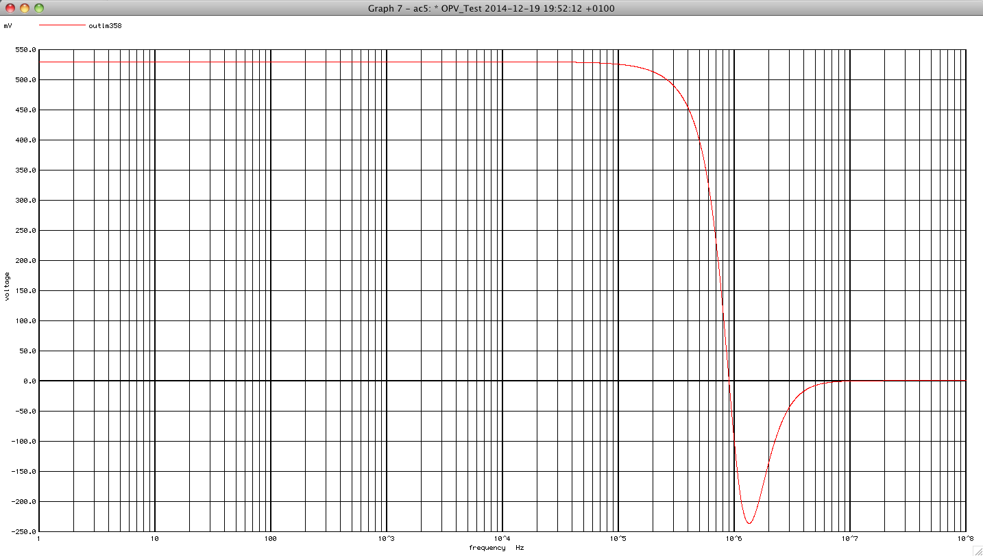

Ich habe nicht gut genau an der Pin reihenfolge geachtet.  Die ist ein
bisschen durcheinander, aber wenn die netliste ins LTspice kopiert ist,
dann läuft sie problemlos.  Beide Analysen miteinander übereinstimmen.
von M. K. (sylaina)
> korrekt.
Öhm, die Linie direkt unter dem graden Teil des Graphen ist die 0.5er
Linie. Das jetzt mit 0 dB gleich zu setzen halte ich für gewagt.
Gegenprobe zeigte außerdem, dass das Ergebnis nicht in dB ist, siehe
oben.
 Anderes Spiceprogramm, gleiche Simulation, ähnliches (aber nicht
gleiches) Ergebnis. Unterschied kommt höchstwahrscheinlich daher weil
beide Programme auf unterschiedliche Spice-Versionen basieren (andere
Lösungsstrategien usw.)
von M. K. (sylaina)
Danke dir für diesen Check, dann liegt es wohl an den Programmen.

Da hab ich mich wohl zu früh bedankt: Auch in LTSpice passen die
Analysen nicht zusammen. AC gibt bei mir ca. - 5 dB aus als Maximum
(siehe oben), das entspricht den 0.56 V

Ich bin nicht gerade geübt darin, Netzlisten im Textformat als Schaltung
zu sehen. Ein Schaltbild hast du wohl nicht zur Hand?

von M. K. (sylaina)
Helmut S. schrieb:
> Das aktuelle Modell von TI sieht aber ganz anders aus.
Das mag ja sein aber wie erklärt es das Problem?
Ich dachte das ist beim Spannungsfolger nicht erforderlich aber bitte
schön, ich das Schaltbild dazu.
von Achim S. (Gast)
wie ein Spannungsfolger aussieht, weiß ich schon. Aber was du an seinen
Eingang angeschlossen hast sehe ich dem Schaltbild schneller an als dem
Text.
