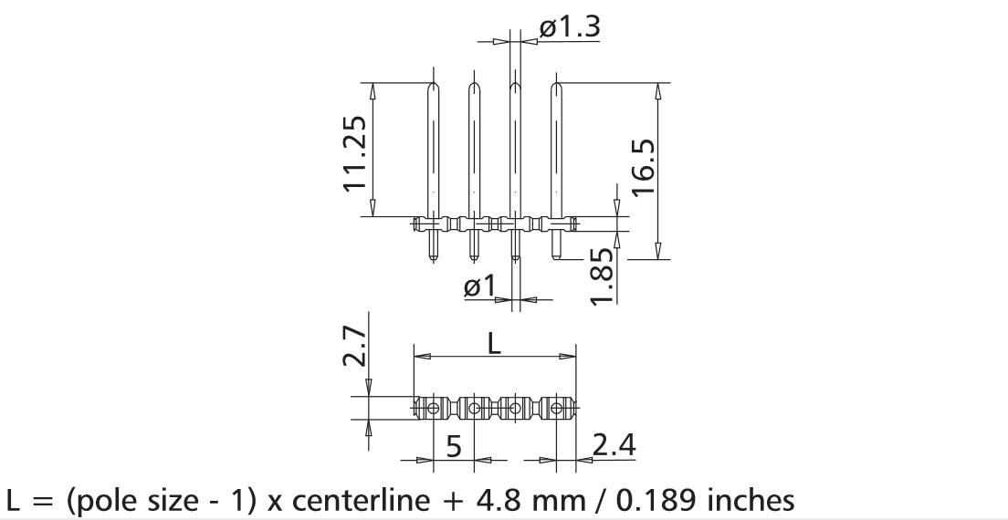

Hallo und frohe Weihnachten, ich bin auf der Suche nach einer etwas spezielleren Stiftleiste (für die Reparatur einer Platine), die ich bisher leider bei keinem mir bekannten Händler finden konnte. Vielleicht kann mir jemand sagen, wo ich so etwas bekomme. Ähnlich dem angehängten PDF (31027.pdf), gedacht für RIACON Steckverbinder (31007.pdf), nur mit längeren Stiften. Rastermaß 5,0 mm Gerade Stiftdurchmesser Oben (Bestückungsseite) 1,3 mm; Unten <=1,0mm Stiftlänge Oben ca. 17mm (Das Maß, dass in der Zeichnung 11,25mm ist) Polzahl nach Möglichkeit >=3 (Zur Not geht auch weniger) Leider gibt es von Metz/Ria Connect keine Stiftleisten mit längeren Stiften (zumindest habe ich keine gefunden) Hat jemand eine Idee, welcher Hersteller / Händler etwas passendes im Angebot hat?
Suchender schrieb: > Rastermaß 5,0 mm Selten oder Sonderfertigung - für eine Reparatur nimmst du sowas: http://www.fischerelektronik.de/web_fischer/de_DE/Steckverbinder/G01/Stiftleisten/PR/MK%2014%20X%203/index.xhtml und entfernst jeden 2. Stift, oder gleich Einzelkontakte. Georg
Drei halbwegs passende Vorschläge von Molex und Phoenix, leider stimmt's nie wirklich: http://at.rs-online.com/web/p/leiterplatten-header/6701746/ http://at.rs-online.com/web/p/leiterplatten-header/6488440/ http://at.rs-online.com/web/p/leiterplatten-header/6701702/
Bürklin hat auch RIA im Programm "Für Ihre Suche nach Bürklin-Stichwort 'Schraubklemmen' in der Produktgruppe 'Leiterplattenklemmen, Herst. Ria' haben wir 15 Artikel gefunden" Best. Nr. 09 H 6362 09 H 6360 09 H 6364 Typ 137 / 157 Ich meine, die Stiftleisten werden zusammen mit der Klemme unter einer Nummer angeboten. Ich hatte so eine Klemme einmal in der Hand, die läßt sich kaum abziehen. Für öftere Steckvorgänge ungeeignet. Den Riacon-Katalog gibts hier, metz-connect scheint der Mutterkonzern zu sein http://www.metz-connect.com/en/system/files/U_Contact_Catalog_Connection_Systems_for_printed_Circuit_Boards_EN_17_12_2014_OFF-024804.pdf
