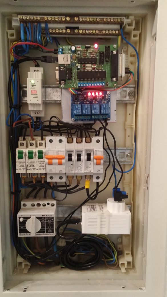

Sehe nur ich in 20140803_192516.jpg links oben in der Anschlussleiste zwischen vielen blau isolierten Leitern auch einen braunen? Das ist kreativ.
Rufus Τ. Firefly schrieb: > Sehe nur ich in 20140803_192516.jpg links oben in der > Anschlussleiste > zwischen vielen blau isolierten Leitern auch einen braunen? > > Das ist kreativ. Ganz fürchterlich was da von Hause aus drin ist. Ich wohne nur zur Miete und habe nicht vor hier ewig zu bleiben. Nach Scheidung und am Rande der Existenz, nimmt man das was man kriegt. Wenn ich im Wohnzimmer bügel und den Dampf betätige, geht der Receiver aus. Anderes Netzteil und dicken Kondensator im Receiver haben nichts gebracht.

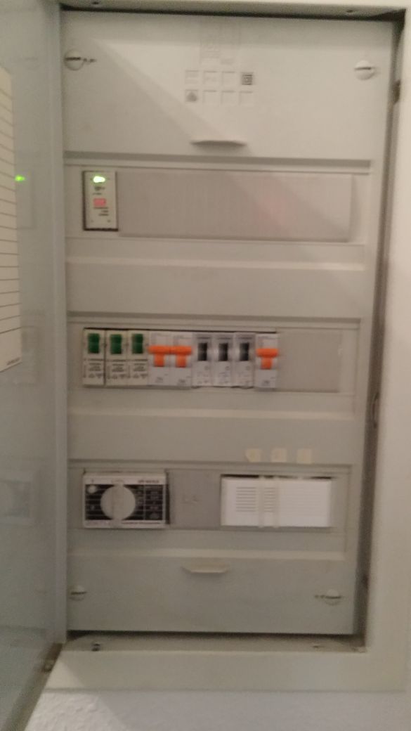

Achso, immer die anderen sind Schuld? Du pfuscht also nicht?!
ich schrieb: > Achso, immer die anderen sind Schuld? > Du pfuscht also nicht?! Natürlich!!! Siehst du doch auf dem Bild. Aber was ist deiner Meinung nach Pfusch auf dem zweiten Bild? Was stört dich daran? Die 5 Volt Leitungen von Netzteil oder das Netzwerkkabel? Hatte zunächst sogar ne Hutschienensteckdose vorgesehen, aber dann hätte ich die Tür nicht mehr zu bekommen. Hätte natürlich auch den DLAN auseinander bauen können und in ein anderes Gehäuse bauen können. Aber mal ehrlich, wer macht sich die Arbeit, wenn die "kreative" Lösung doch so einfach ist?

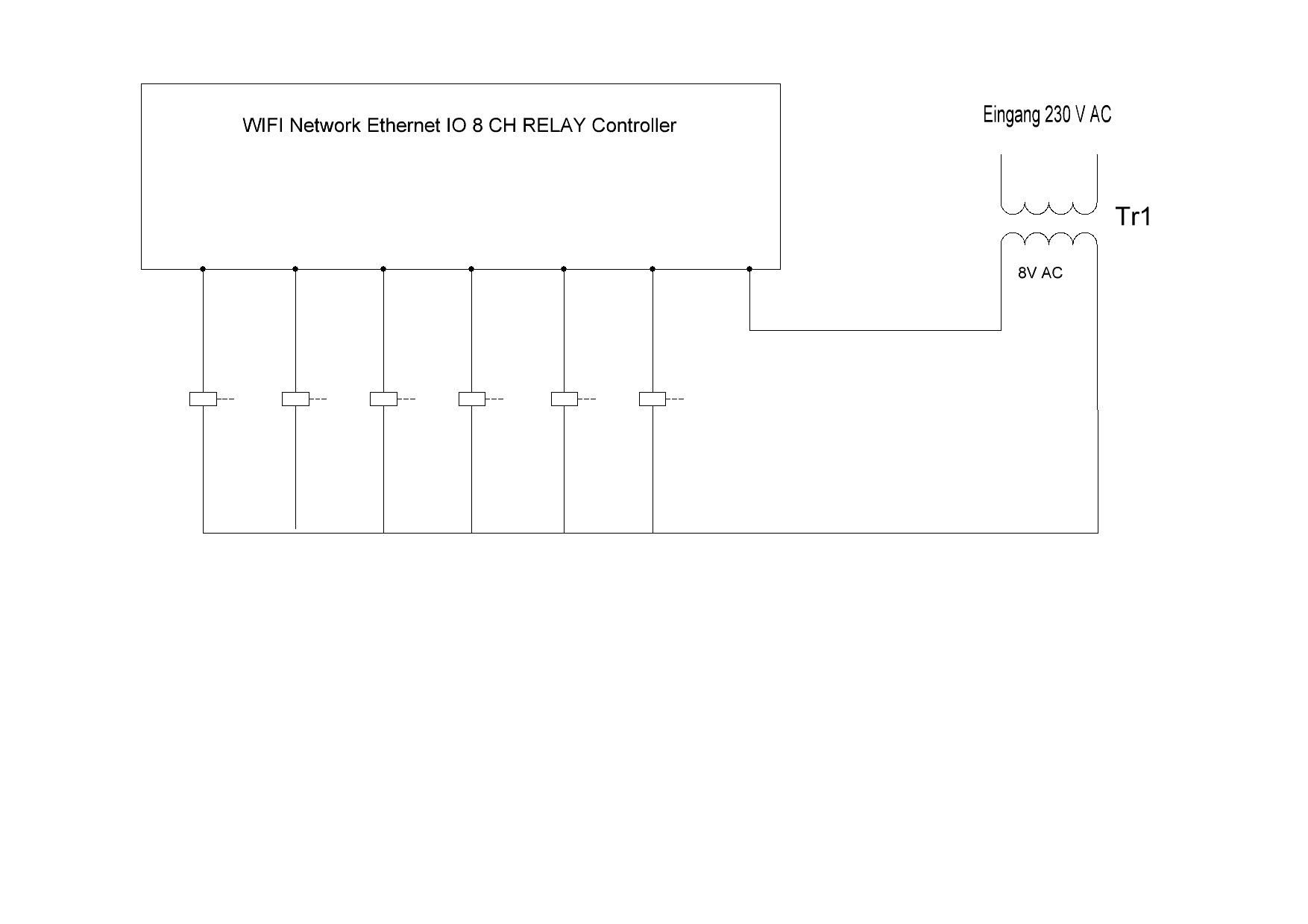

Alex schrieb: > 1x Netzwerkanschluss: > Ebay-Artikel Nr. 141505688688 Eigentlich nur das, wenn dein WLan bis zu den Pferden reicht oder du kannst ein Lan Kabel bis da hin verlegen (was noch besser wäre). Dann einen Klingeltrafo und die 6 Türöffner. Als Anhang habe ich dir das schematisch angehängt. Den Ausgang vom Trafo habe ich nur mit einer Leitung gezeichnet. Diese Leitung muss natürlich auf jeden Relaiseingang gebrückt werden. Diese Türöffner gibt es so um die 20 Euro bis 30 Euro. Da frag lieber einen Elekto Betrieb in deiner Nähe. Die können den oft günstiger anbieten, als du sie aus dem Netz bestellen kannst. Du müsstest nur noch schauen, ob die mitgelieferte Software auch zeitliche Steuerungen zulässt. Da bist du mit ~250 Euro durch mit der Sache. Die Trüöffner lassen sich sehr gut für so was einsetzen. Lebst du zufällig im Münsterland?
