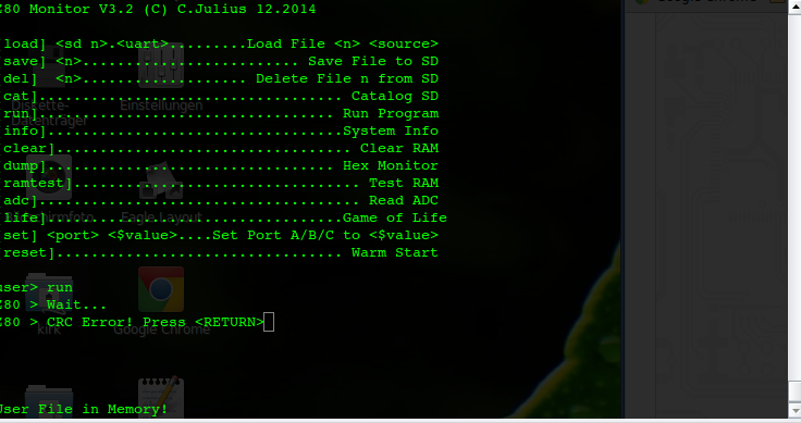

Anbei ein Screenshot nachdem ich ein Programm ins Ram geladen habe, was absolut einwandfrei läuft und dieses nach ca 1 Minute abstürzte. Der Speicher Sicherungsmechanismus des Monitor ROMs erkannte dass das Programm beim Start nicht mehr dem entspricht wie es geladen wurde vom PC.... ca 10-15 Bytes sind "kaputt" obwohl die CPU nicht das Gerinste im Codesegment zu suchen hat, was direkt unter dem Datensegment liegt.

Ich vermute das die die Taktfrequenz nicht wirklich vertragen, kannst Du den Takt mal probeweise halbieren Christian? Gruß, Holm
Holm Tiffe schrieb: > kannst Du > den Takt mal probeweise halbieren Christian? So ein Wunsch ist an einem Feiertag taktlos... ;-) schnell fort hier MfG Paul
Ich hab hier auch noch 4 Stück, aber "schön" sind die meiner Meinung nach nicht.
Holm Tiffe schrieb: > Ich vermute das die die Taktfrequenz nicht wirklich vertragen, kannst Du > den Takt mal probeweise halbieren Christian? > > Gruß, > > Holm 3.6 Mhz noch halbieren? Meinst Du 2 Mhz? Dann muss ich aber alles wieder umfrickeln und die Uart läuft dann nicht mehr .... nööö, keine Lust :-) >>So ein Wunsch ist an einem Feiertag taktlos... >>;-) Genau !

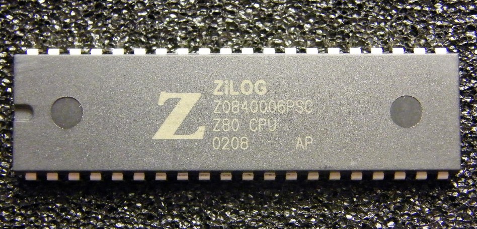

General information Type CPU / Microprocessor Family Zilog Z80 CPU part number Z0840006PSC is an OEM/tray microprocessor Frequency: 6.17 MHz <<<<<<<<<<<<<<<< !!!!!!!!!! Package 40-pin plastic DIP Socket DIP40

Christian J. schrieb: > General information > Type CPU / Microprocessor > Family Zilog Z80 > CPU part number Z0840006PSC is an OEM/tray microprocessor > Frequency: 6.17 MHz <<<<<<<<<<<<<<<< !!!!!!!!!! > Package 40-pin plastic DIP > Socket DIP40 Du Held. Suche mal nach den Thread Reichelt LM317 und lies. Da hat Jemand korrekt bedruckte Teile gekauft und auf Platinen gelötet. Ganz ohne Ausrufezeichen. Die Ausrufezeichen haben dann die Leute im Gesicht denen der Müll beim Einschalten um die Ohren fliegt. Du glaubst auch alles was in der Bildzeitung so abgedruckt ist? Gruß, Holm

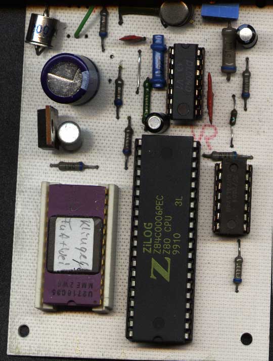

michael_ schrieb: > Manche Signale und Flanken waren schon bei 2,5MHz kritisch. Es sind vermutlich 2,5Mhz CPUs und einfach neu belabeld wurden. Wenn zig andere CPU von 4 unterschiedlichen Herstellern arbeiten, dann ist es Spock'sche Logik, dass die "neuen" anders sein müssen. Das Verhalten ist ja auch so, dass die wohl übertaktet sind. Nach Aufdruck sind es 6Mhz CPU und das ist falsch, das ist Betrug.
Ich hab mal eine alte Sache ausgekramt. Es ist die bekannte Melodieklingel. Ich wollte sie da etwas stromsparender machen, mit einer C-MOS-Z80. Wie man sieht, ist die Art der Bezeichnung weder neu noch ungewöhnlich. Und das ist 15 Jahre her! Zupf dich erst mal an der eigenen Nase, bevor du andere verdächtigst. Und falls du doch reklamierst, beschreibe ja nicht deinen Drahthaufen. Bei der Anzahl deiner Zusatzbausteine und der Frequenz solltest du besser über Bustreiber nachdenken.
michael Du hast da eine 6Mhz CMOS CPU Z84C0006PEC , die Dinger die Christian gekauft hat heißen Z0840006PSC ... was sie als NMOS 6Mhz CPU ausweist ..und das ist die Stelle bei der es bei mir klingeln würde, mir ist nämlich noch nicht wirklich eine 6Mhz NMOS Z80-CPU begegnet, deshalb denke ich schon das mit Christians CPUs was faul ist. Gelb bedruckte Zilog ICs sind mir nicht neu (53C80 oder So habe ich selber da) auch Z80 CPUs habe ich schon so gelb gesehen, allerdings eben noch nichts in NMOS mit mehr als 4Mhz. Diese bescheuerten Türklingeln mußte ich u.A. 1986/87 bei der NVA bauen wärend meine "Kollegen" Klos und Gänge schrubben mußten. Auch Transverter von 6 auf 12V für Trabbis waren gefragt ..Jeder bekam im ersten Diensthalbjahr den Sackgang den er ertragen konnte.. Gruß, Holm

Holm Tiffe schrieb: > Diese bescheuerten Türklingeln mußte ich u.A. 1986/87 bei der NVA bauen > wärend meine "Kollegen" Klos und Gänge schrubben mußten. Echt? Cooooool :-) Die Dinger gabs sogar im Westen, wohl der Export Schlager damals gewesen.
Naja, die älteren Diensthalbjahre hatte einfach entsprechend dafür gesorgt das ich Zeit für ihre Belange auf dem Bastelboden zubringen konnte und nicht hinter dem Schrubber stand. Es dauerte nicht lange bis meine Kameraden entsprechend sauer auf mich wurden, weil ich halt die Drecksarbeit nicht machen mußte. Ein Gespräch mit dem Hinweis das ich wesentlich länger mit mit dem Kram befaßt war als sie mit den Reinigungsarbeiten (aka Revieren) klärte das dann aber. Ich war dann im Regiment bekannt wie ein bunter Hund, selbst der KC von der Nachrichtentruppe kam zu mir und ich sollte seinen hangeschmorten AC1 zum laufen bringen.. Der OID hatte mich mal zum hochgeheimen Regimentscomputer mitgenommen (ZENAP oder wie der Spitzname war).., hinter vergitterten Türen.. Ich:" ...aha, ein A5130, Sowas in der Art habe ich zu Hause" Major:" ...hast Du da Spiele dafür?". Hmpf. Im Endeffekt habe ich dem ein Betriebssystem (CP/A) für die Möhre generiert und auch ein paar Spiele auf die Disketten kopiert. Ich hatte mich von meinen Disketten schon fast verabschiedet, es war strengstens verboten Datenträger aus dem Regimant mit nach draußen zu nehmen. Ist aber alles glimpflich gelaufen.. zu der Zeit wurden im Regimentsclub gerade ein paar Fenster vergittert, damit da später ein zu geteilter KC85 für irgend so eine Arbeitsgemeinschaft in Betrieb gehen konnte (OMG). Gruß, Holm
Christian J. schrieb: > Echt? Cooooool :-) Die Dinger gabs sogar im Westen, wohl der Export > Schlager damals gewesen. Beitrag "Zilog Z80 CPU"
Holm Tiffe schrieb: > die Dinger die > Christian gekauft hat heißen Z0840006PSC ... was sie als NMOS 6Mhz CPU > ausweist ..und das ist die Stelle bei der es bei mir klingeln würde, mir > ist nämlich noch nicht wirklich eine 6Mhz NMOS Z80-CPU begegnet, deshalb > denke ich schon das mit Christians CPUs was faul ist. Dann hast du eine Bildungslücke. Mindestens laut Datenblatt gibt es die, und in der Praxis ja auch. http://www.pci-card.com/Z84C0020.pdf Aber lieber mal der Ursache selbst auf den Grund zu gehen oder mal in ein aktuelles Datenblatt zu sehen, wird lieber rumgeningelt und irgendjemand der Fälscherei bezichtigt. Mit Sicherheit werden die Z084xxx nach einer anderen Technologie gefertigt wie die ersten Z-80. Wenn man die dann noch mit uralten oder systemfremden Bausteinen kombiniert, ist es ein Wunder, wenn es funktioniert.

Oh Wunder..... http://www.ebay.de/itm/Z80-CPU-ZILOG-Z0840006PSC-DIP-beliebteste-CPU-der-80er-fur-Techniksammler-/371229739109?pt=Klassische_Computer&hash=item566f044865 NEU Echt neu !... ein Test / Testen ist nicht mehr möglich da dieser Artikel zu alt ist. VERKAUF ausdrücklich als defekt ! Antik. 18,95 Eur .... sicherlich Gold drin versteckt. Ich rekapituliere..... das Testen ist nicht möglich, weil die zu alt sind. Und obvwohl sie neu sind werden sie als defekt verkauft. Aha.... was macht man denn mit Röhren? Kann man die auch nicht mehr testen, weil sie zu alt sind? Die Logik muss ich mir mal merken....
