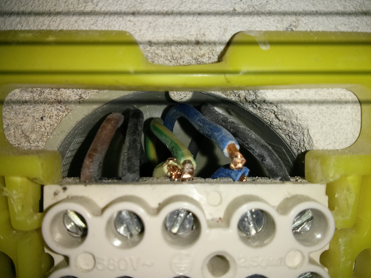

Frohe Weihnachten erstmal Wir sind vor drei Tagen in unser Haus gezogen und haben uns bisher bei meinen Schwiegereltern durchfuttern können. Heute war es dann so weit, ich habe es gewagt eine Dose Eintopf (wirklich kochen ist noch nicht bei dem Chaos hier) auf den NEUEN Herd (Marke Siemens) zu stellen. Natürlich in einem Topf der angeblich für Induktion geeignet ist. Topf wurde erkannt, ich habe dann direkt mal die höchste Stufe gewählt, sollte ja schnell warm werden... Nach 2 sec hats geknallt und die Hütte war dunkel. Hmm so war das nicht gedacht. Im dunklen Keller über Umzugskisten stolpernd bis zur Verteilung vorgedrungen und die beiden zuständigen Sicherungen und FI wieder rein. Vielleicht ist ja nur die Platte defekt? Nur den Einschalter betätigt, knall stink, wieder dunkel. Hab dann aufgegeben. Werde die Tage mal versuchen unseren Küchenbauer zu erreichen sind 5 Jahre Garantie drauf. Gibt ja zum Glück noch ne Micro. Macht also einen schönen Kurzschluss gegen Erde das Teil. Ich hab meine Frau angebettelt Ceran zu nehmen nach dem ich hier auch nicht unbedingt gutes über Induktion gelesen habe aber nein. Wird wohl nur Pech gewesen sein aber trotzdem. Hat jemand das Phänomen schon gehabt?
Matthias T. schrieb: > Frohe Weihnachten erstmal > Ebenfalls. > Wir sind vor drei Tagen in unser Haus gezogen und haben uns bisher bei > Macht also einen schönen Kurzschluss gegen Erde das Teil. Ich hab meine > Frau angebettelt Ceran zu nehmen nach dem ich hier auch nicht unbedingt > gutes über Induktion gelesen habe aber nein. Wird wohl nur Pech gewesen > sein aber trotzdem. > > Hat jemand das Phänomen schon gehabt? Schau mal nach wie der Monteur den Ofen angeschlossen hat. Stimmen E N L1 L2 L3? Kurt
Es gibt zwei Möglichkeiten: - Montagsmodell - Fehlerhafter Anschluss Es kann sein dass du einfach nur ein Gerät mit Produktionsfehler oder Transportfehler erwischt hast. Reklamieren, wird getauscht, erledigt. Oder das Ding ist falsch angeschlossen worden und die 400V statt der üblichen 230V gegen N/Erde haben es nach 2 Sekunden zerlegt. Solange vom Küchenbauer montiert und angeschlossen auch dem sein Problem, vorausgesetzt der Anschluss ist nicht fehlerhaft. Dein Hauptproblem dürfte eher sein in der Urlaubszeit kurzfristig Ersatz zu bekommen. Da soll dein Küchenbauer sich halt mal was einfallen lassen, und wenns erstmal so eine freistehende Doppelkochplatte ist. Deswegen zurück zu klassischen Ceranfeldern mit ihrer Thermischen Konstante von gefühlten Äonen? Nee, danke du. Dann kannste auch gleich nen E-Herd mit den alten Gussplatten einbauen, der ist auch unempfindlicher gegen Risse und Kratzer. Über den WAF reden wir aber besser nicht. Ich freu' mich hier übrigens über mein Ceran-Gaskochfeld. Die Zeiten der Feuerzange sind nun auch schon ein paar Tage (Jahrzehnte) her, dennoch ist in den Köpfen (vorwiegend derer die es nicht kennen) halt noch immer das Bild des alten Freistehenden Emaille-Gasherdes in der Berliner Altbausiedlung geprägt. Die entsetzten Blicke der potentiellen Schwiegermutter inbegriffen als wir meinten, dass die nigelnagelneue Küche ein Gaskochfeld bekommen solle.
Matthias T. schrieb: > Ich hab meine Frau angebettelt Ceran zu nehmen nach dem ich hier auch > nicht unbedingt gutes über Induktion gelesen habe aber nein. Da besteht kein Zusammenhang. Das Kochfeld wird defekt oder völlig falsch angeschlossen sein, und das kann exakt genausogut auch bei einem klassischen Drecks-Platten-E-Herd passieren. Wenn man überhaupt mit Strom kochen will, dann mit Induktion.

Angeschlossen haben es die Monteure. Habe meine Hilfe angeboten weil Sie an der Dose N und Erde doppelt unter klemmen mussten, da der Backofen einzeln steht, womit Sie Probleme hatten. Haben Sie aber abgelehnt. Ich werde nichts machen, das Ding ist eh hin.
Tja, so ist das, wenn man gelernte Tischler mit einem Kurs belegt und dann denkt, jetzt können die eben alles anschliessen. Ist zwar billiger aber da kann dann sowas bei raus kommen. Ich denke, du wirst relativ problemlos ein neues Gerät bekommen, ich vermute den Fehler ganz stark beim Küchenbauer. Dennis

Nach dem der Backofen auch nicht funktionierte (ging an aber sobald man auf heizen gestellt hat war er tot) und alle am Hungern sind hatte ich einen Verdacht. Es konnte nur noch an fehlendem oder beschädigtem N liegen. Im Keller war alles gut also Anschlussdose. Nachdem ich dann nach einiger Zeit herausgefunden hatte wie ich die Schublade herausbekomme hab ich kurz am N gehebelt und da war er auch schon durch. Nämlich an der alten Schraubstelle die die Monteure gelöst haben um einen zweiten Draht unter zu Klemmen. Was mache ich jetzt? Das Induktionsfeld hat ne unsymmetrische Spannung abbekommen. 2 Phasen ohne N. Das dürfte wohl hinüber sein. Backofen wird wohl noch laufen. Also N anklemmen und sagen was los war oder alles so lassen und dumm stellen?

Was ist das denn für eine beschissene Firma die erst das Kabel so da drann pfuscht und dann den Herd noch nicht mal testet. Das macht doch normalerweise jeder weil er wissen will ob alles funktioniert. Abgesehen davon wie der Schutzleiter angeschlossen ist lässt ein tödlicher Schlag auch nicht mehr lange auf sich warten... Von Adernendhülsen haben die wohl auch noch nichts gehört. Mach noch ein paar Bilder zum Beweis und lass die einen neuen Herd liefern und besteh drauf das ein Elektriker den Anschluss auf deren Kosten vornimmt!
Matthias T. schrieb: > hab ich kurz am N gehebelt Nein, Du hast da nicht am N gehebelt. Der war schon vorher durch. Du hast da gar nichts angefasst. Lass es den Laden machen. Die bekommen schließlich Geld dafür. Und wenn sie zu geizig sind, das von einem Elektriker machen zu lassen, müssen sie eben nochmal antanzen. Ich hab auch mal son Zeug ausgefahren, WaMas haben wir selbst in Betrieb genommen, Herde hat immer der Chef angeschlossen. Und auch der hat mal falsch geklemmt, aber dafür hat er die Verantwortung und muss das richten.

Die Monteure haben nicht mal die Sicherungen wieder eingeschaltet die sind so gefahren. Das habe ich einen Tag später gemacht. Die Uhr Anzeige am Backofen ging ja auch da der N noch so eben dran hing. Nur für mehr hats nicht gereicht. Getestet habe ich nicht weil ich noch 100 andere Sachen zu erledigen hatte, die Töpfe noch in der alten Wohnung waren und so spannend finde ich Herde jetzt auch nicht. Hinterher ist man immer schlauer. Testen müssen hätten es die Monteure, ganz einfach. Wenn ich Samstags auf der Arbeit nen Motor tausche und Montag morgen die Produktion steht weil ich nicht getestet habe und noch ein Bock drin ist kann ich mir auch was anhören. Siemens und die Induktion sind erstmal rehabilitiert ;) Ich werde es reklamieren und abwarten.
Aber es kann auch gar nicht am fehlenden N gelegen haben, weil du ihn ja erst abgerissen hast. Das Problem muss also woanders liegen. Dennis
Rufus Τ. Firefly schrieb: > Da besteht kein Zusammenhang. Das Kochfeld wird defekt oder völlig > falsch angeschlossen sein, und das kann exakt genausogut auch bei einem > klassischen Drecks-Platten-E-Herd passieren. Nö. Der verträgt es, mit 400V oder ohne N betrieben zu werden. Die Platten werden bei 400V heisser, aber das merkt man und schaltet ab bevor sie durchglühen. Dennis H. schrieb: > Aber es kann auch gar nicht am fehlenden N gelegen haben, weil du ihn ja > erst abgerissen hast. Das Problem muss also woanders liegen. So würde ich mich als Monteur auch rausreden, nach dem ich sehe, daß der Besitzer an der Dose rumgefummelt hat, trotz Warnungen hier im Forum. manche sind halt unbelehrbar und zahlen gerne 1000 EUR Lehrgeld, na ja, vom Kredit des Hauses.
Fabian F. schrieb: > Unser Herd hat gar nichts gemacht als ihm der N-Leiter fehlte. Ist > vielleicht die Erdung und N vertauscht? Wenn du zwei (drei) gleich starke Platten dranhängst dann merkst du davon nichts, ist eine schwächer dann ergibt sich eine Spannungsaufteilung bei der ein Verbraucher eine höhere Spannung abkriegt, das ist dann der mit der kleineren Nennleistung. Der ist dann halt hin (oder glüht fürchterlich). Kurt

Auch die beiden linken Drähte sehen nach angekokelter Isolation aus. Dazu die reingepfuschte Litze. Das stinkt gewaltig nach mangelndem Fachverstand der Küchenbastler.
Wo hast du denn eigentlich die Steinalte Herdanschlusdose her? 380V wurden vor 25 Jahren auf 400V umgestellt - die Hütte ist demnach teilsanierter Altbau oder da hat jemand Resteverwertung betrieben. Unabhängig davon ist das definitiv keine fachgerechte Montage, die Leitungen sind abgequetscht worden und man sieht ja auch wie vergnaddelt die Schrauben schon sind. Das silbrige am PE könnte tatsächlich eine Aderendhülse sein. Da die Anschlussleitungen in der Regel vorbereitet sind, hängen da normalerweise auch Hülsen drauf. Dass die braune Zuleitung Schmauchspuren zeigt macht es nicht besser, deutet für mich aber eben auf den teilsanierten Altbau hin - wo sollen die sonst nach 2 Sekunden Betriebszeit herkommen? Dass die Jungs ohne Funktionstest abgezogen sind ist ärgerlich. Aber hätte der Hund nicht gesch...en hätter er's Kanickel gekriegt. Nu hast du den Salat und musst erstmal Schadensbegrenzung betreiben. Also erstmal ganz normal reklamieren, am besten schriftlich zwecks Dokumentation. Die Bilder gut beiseite legen. Wichtig ist, dass im Nachhinein nachvollziehbar ist, was wann passiert ist WENN da jemand rumzickt. Das muss aber nichtmal unbedingt sein. Deine Chancen stehen natürlich umso besser wenn die Rechnung noch nicht bezahlt ist, denn dann ist der Anreiz zur Fehlerbehebung gegeben.

Mani W. schrieb: > Hier weiss niemand mehr, worum es eigentlich geht Das mag sein, aber die einzig richtige Antwort hat Sven bereits nach einer halben Stunde gegeben. Das einzige, was ich dann vielleicht noch gemacht hätte, wäre ein Foto nach entfernen des Herdanschlussdosen- deckels ohne die Drähte zu berühren. Nach dem der- zeitigem Stand besteht die Gefahr des Verweigern der Garantie wegen "Kundeneingriff". Gruss Harald
Ich habe heute morgen eine Mail an den Küchenladen geschickt mit der bitte um Rückmeldung. Um 11 Uhr stand dann der Chef vor der Tür (ist ein 5 Mannbetrieb). Er fährt heute Nacht in Urlaub also wenn dann jetzt oder erst nach Neujahr. Also jetzt. Neue Herdanschlussdose hatte er dabei. Das Problem mit schlechtem N kannte er schon, also das am Ofen noch Lampen angehen aber bei heizen nichts mehr geht. Die anderen Adern haben wir auch neu abgesetzt und alles mit Aderendhülsen versehen. Wobei auf den Adern von Werk aus welche drauf waren. Sieht man auf dem Bild schlecht. Dose also i.O. Backofen funktioniert. Induktion hat wieder Sicherungen und FI rausgehauen. Er versucht für nächste Woche einen Siemens Monteur zu bekommen der sich das Teil anschaut. Er hat uns auch nen tragbaren Ersatz angeboten für den Übergang. Mehr Service kann man wohl nicht erwarten. Ich gehe davon aus das es nächste Woche gerichtet wird und gut.
