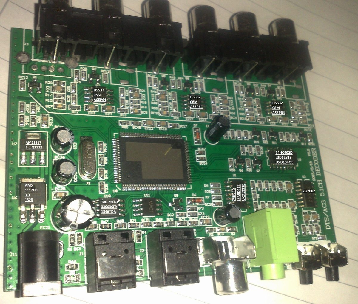

Dann bleibt nur die Analyse der Schaltung in dem Konverter übrig. Ist denn wenigstens an den Verstärker-IC's was zu erkennen, Beschaltung oder wenigstens Aufdruck?
Die haben ein aufdruck ja gucke ich dann gleich mal. komisches ist auch das die ohne negative Spannung auskommen.

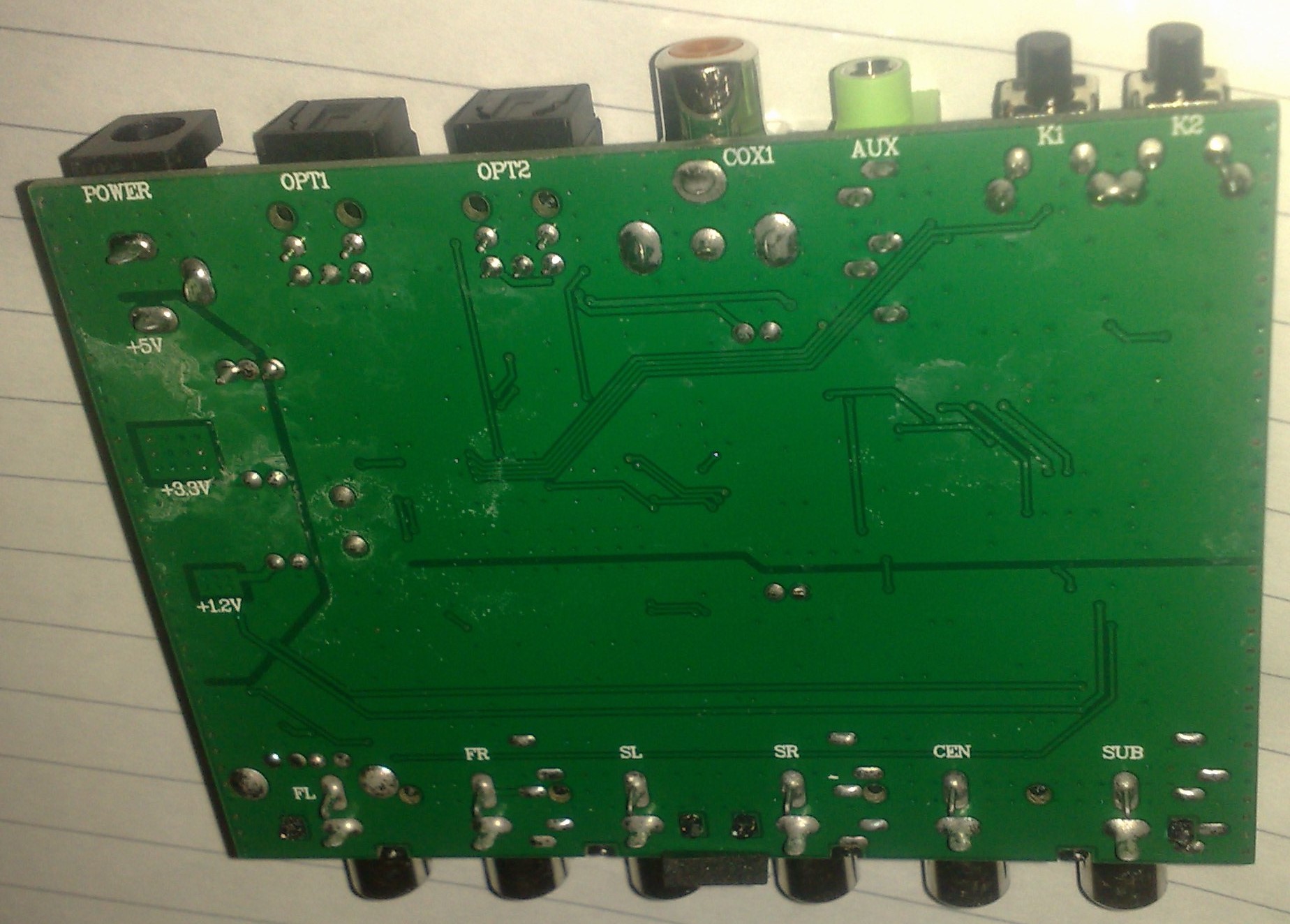

Hallo Hat leider bissel gedauert aber so richtig schlau bin ich auch nicht geworden Ich habe mal ein bild von der Schaltung gemacht und hoffe ihr könnt damit was angefangen. DANKE

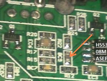

Jeder der 6 Ausgangskanäle hat diesen Kondensator, der zwischen dem (-)-Eingang und dem Ausgang der Operationsverstärker hängt. Ich würde spaßeshalber mal versuchen, da einen Widerstand parallelzuschalten. Das dürfte die Verstärkung reduzieren. Einfach mal einen 1k-Widerstand draufhalten und den Klang am Verstärker beobachten. Wirds besser?

http://www.ti.com/lit/ds/symlink/ne5532.pdf Dann muss ich das auf beiden seiten machen richtig ? also pin 2 und pin 6 ? oder eher auf der plus leitung 3/5 ?
Probier das an einem Ausgang aus. Wenn das Ergebnis gut ist, kannst du alle so anpassen.
Ich werde es mal wagen. habe den rausch test gemacht und bekomme jetzte ohne Veränderung 0,32? volt raus dann müste es nanachher weniger werden.
ok habe es mal gemacht und bekomme gar kein signal mehr habe FR genohmen ohne w. 0,73 volt mit 0,006
Hm. In Rätseln du redest. Versuche einen 1k Widerstand oder einen 10k Widerstand direkt über diesen Kondensator. Das sollte die Lautstärke verändern.
So: 1 Kohm =0,06 10 Kohm = 0,14 100 Kohm = 0,60 ohne = 0,73 Ich denke ich lasse es mal so.

Ok bei ersten wie aufen bild geht das noch aber beim 2ten und 3ten ic nimmer da gibts nur noch Kondensatoren links und rechts ?
so habe alle auser sub auf 100 kohm umgesetz und scheint besser zusein DANKE dir / EUCH
