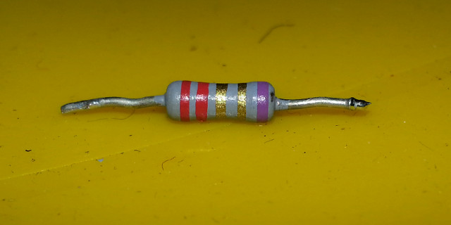

Hallo, Kann mir jemand sagen, wie sich der Farbringcode auf dem abgebildeten Widerstand zusammensetzt? Ich steh' irgendwie auf'm Schlauch. Gold-Gold-Violett am Ende kann doch eigentlich nicht sein, oder? Der Widerstand hing zwischen Trafo-Sekundärwicklung und einem Gleichrichter, der den Lüfter in einem Straton 2224.2 versorgt. Leider habe ich nur den Schaltplan vom 2224.1 mit anderer Sekundärspannung (und vermutlich anderem Lüfter). Messen kann ich ihn auch nicht, denn er ist "open".
ich tippe 2,2 Ohm mit TK und Tol Angabe, weiteres googeln.

Der fünfte nennt eine Spannungsfestigjeit von 700V, die davor normale 2,2 Ohm 5% http://www.dse-faq.elektronik-kompendium.de/dse-faq.htm#F.13.2
MaWin schrieb: > Der fünfte nennt eine Spannungsfestigjeit von 700V, die davor normale > 2,2 Ohm 5% sicher? ich habe das hier gefunden http://zurzy77.com/images/widerstand/5ringe.jpg das wäre 22 Punkt x 0,1 mit 0,1% Tol wegen violett wie ich sagte und da sind wir einig, 2,2 Ohm ohne Diskusion

vielleicht so: grau-rot-rot-gold-gold-violett 82.2 Ohm, 5% Toleranz, 5^-6/K Temp.-Koeffizient
Sicherungswiderstand mit 2,2 Ohm. Siehe viertes Posting im Link: http://www.science-bbs.com/72-electronics-repair/ac8bf37a958ab725.htm
Super Link, Danke! Mit TC ergibt Gold Gold Violett auch keinen Sinn. Außerdem glaube ich nicht, daß die guten Leute bei Statron ohne Not einen 0,1% Widerstand in die Lüfterregelung reinhängen. 5% und etwas mehr Spannungsfestigkeit (Trafo Sekundär) ergibt IMO ziemlich viel Sinn. Besten Dank und Gute Nacht!
Detlef Kunz schrieb: > vielleicht so: grau-rot-rot-gold-gold-violett > 82.2 Ohm, 5% Toleranz ein 5% Widerstand mit 0,2 Ohm am Ende gibts nicht weil 5% schon eine Abweichung von 4 Ohm wäre! Da macht oder hat 0,2 Ohm am Ende keinen Sinn.
Magnus M. schrieb: > Sicherungswiderstand mit 2,2 Ohm. > > Siehe viertes Posting im Link: > > http://www.science-bbs.com/72-electronics-repair/a. "the purple band indicating it is fusible" hmm, man lernt immer was dazu :) Joachim B. schrieb: > ein 5% Widerstand mit 0,2 Ohm am Ende gibts nicht weil 5% schon eine > Abweichung von 4 Ohm wäre! Da macht oder hat 0,2 Ohm am Ende keinen > Sinn. Naja, es gab ja keinen grauen Ring. War nur ein Schuß ins blaue. Wenn man die Schaltung nicht kennt, und nicht selbst messen kann und gucken kann, was so drumrum ist, ist das immer etwas schwierig. :)
Bearbeitet durch User
Detlef Kunz schrieb: > Magnus M. schrieb: >> (...) > > "the purple band indicating it is fusible" > hmm, man lernt immer was dazu :) Das deckt sich übrigens sogar mit MaWins Link MaWin schrieb: > http://www.dse-faq.elektronik-kompendium.de/dse-fa... wobei MaWin leider die falsche Tabelle benutzt hat. Ein paar Zeilen weiter unten steht nämlich:

Detlef Kunz schrieb: > Naja, es gab ja keinen grauen Ring och manchmal ist der auch nicht sichtbar und muss man sich denken, das hast du ja richtig gemacht, aber Detlef Kunz schrieb: > War nur ein Schuß ins blaue. der ging mit 5% daneben, merke 5%er haben keine Stellenzahl im 1%-2% Bereich und die dritte Stelle ist im % Bereich

Jawohl, fusible ist er! Und zwar ziemlich sicher ein Vishay NFR25. Zitat aus dem Datenblatt: MARKING The nominal resistance and tolerance are marked on the resistor using four colored bands in accordance with IEC 60062, marking codes for resistors and capacitors. For ease of recognition a fifth ring is added, which is violet for type NFR25 and white for type NFR25H. Und das erklärt auch, warum ein Widerstand in einer sonst funktionierenden Schaltung und ohne äußere Spuren durchgebrannt ist. Danke an alle.
Henrik schrieb: > Zitat aus dem Datenblatt: > > MARKING > The nominal resistance and tolerance are marked on the > resistor using four colored bands in accordance with > IEC 60062, marking codes for resistors and capacitors. > For ease of recognition a fifth ring is added, which is violet > for type NFR25 and white for type NFR25H. aber 2x Gold hintereinander scheint in keine Regel zu passen und wird nicht erklärt, wobei viele den einen Goldring mal als undefinierten . darstellen andere als undefinierten - darstellen
Joachim B. schrieb: > aber 2x Gold hintereinander scheint in keine Regel zu passen und wird > nicht erklärt, wobei viele den einen Goldring mal als undefinierten . > darstellen andere als undefinierten - darstellen Der dritte Ring ist immer der Multiplikator. Im Falle vom seltenen Gold, ist das x 0.1.
