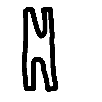

Unsere Punktschweißmaschine kommt von einer Seite, um das dann besser zu
verbinden gibt es eingeschnittene Lötfahnen... wie im Bild zu sehen, die
halten deutlich besser, weil jeweils eine Elektrode auf eine Lasche
kommt.

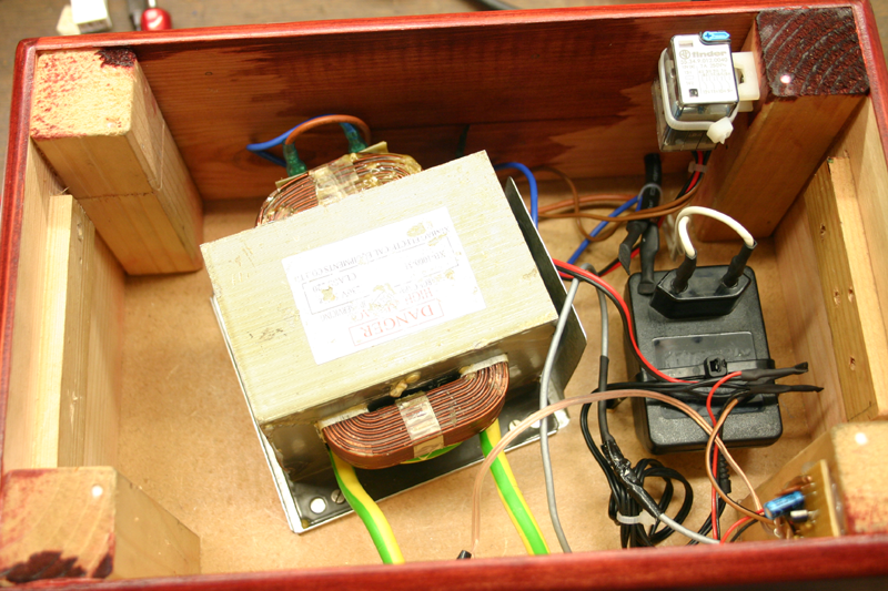

Ich habe mir ein Punktschweißgerät aus einem Mikrowellentrafo selber
gebaut und bin ganz zufrieden damit:
http://pauls-werkstatt.blogspot.de/2016/02/punktschweigerat-fur-akkuzellen.html

Über den vernünftigen Aufbau wollen wir aber noch mal nachdenken, gelle
Eine Holzkiste für Elektro ist nur zulässig, wenn die Holzkiste
unbrennbar impägniert ist (Borax).
Mit Heisskleber befestigte Platinen fallen eines Tages von selber wieder
ab.
Eine gelb/grüne Aderleitung darf nur als Schutzerde verwendet werden.
Ich sehe auch noch nicht deutlich, wie die Zugentlastung funktionieren
soll, scheinbar sind dort 2 Leitungen, eine ohne Kabelbinder.
Eine Sicherung für den MOT vermisse ich auch, es würde mich nicht
wundern, wenn die Box deutlich mehr als 16A zieht.
Deine Box ist also im wesentlichen nur eine Beispiel wie man es NICHT
machen sollte, selbst wenn das Schweissgerät vielleicht funktioniert,
mit dem per Joch kurzschlussgeschützten MOT ist der Ansatz jedenfalls
nicht ganz verkehrt.

Danke für die Kritik. Alle Mängel sind berechtigt. Die Box ist aber nur
damit ich nicht alles fliegend aufbauen muss und wird ausschließlich von
mir benutzt. Der Schutzleiter war die einzige Leitung, welche ich
überhaupt in diesem Querschnitt (16mm²) bekommen habe. Wahrscheinlich
fehlen mir da die richtigen Bezugsquellen.
Die Leistungsaufnahme werde ich bei Gelegenheit messen. Wenn ich eine
Stromzange auftreiben kann auch den Schweißstrom.

Mit einem Energiekostenmessgerät habe ich den Stromverbrauch während der
Herstellung eines Schweißpunktes auf einer Akkuzelle gemessen. Dabei
flossen maximal 4,9 Ampere, was einer Leistung von 401 Watt entspricht.
Zusätzlich habe ich die Box mit einem LS-Schalter abgesichert.
