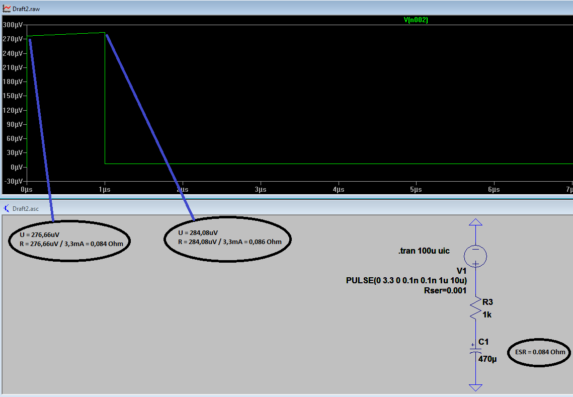

Hallo, ich möchte den ESR von Elektrolytkondensatoren messen. Anders als die bisherigen Projekte hier im Forum, würde ich es gerne mit einer Rechteckspannung anstelle einer Sinusspannung probieren. Hierzu sind mir aber allerdings noch ein paar Dinge unklar, weswegen ich hier um Rat fragen wollte. Ich habe jetzt einfach das PWM Modul eines PICs mit einer Frequenz von f_pwm=100kHz und einem Duty Cycle von 50% initialisiert. An den Pin habe ich dann einen Widerstand, R=1kOhm, und einen Elko, dessen ESR gemessen werden soll, in Reihe angeschlossen. Betriebsspannung beträgt 3,3V. Bei hohen Frequenzen verhält sich der Kondensator (bzw. dessen kapazitiver Anteil) ja wie ein Kurzschluss. Betrachtet man das Ersatzschaltbild (http://www.elektronik-kompendium.de/sites/bau/schalt/02051411.gif), erkennt man, dass nun nurnoch der R_esr und L_esl relevant sind. Bei L_esl gehe ich mal von einem typischen Wert von 5nH aus, ist also bei 100kHz noch vernachlässigbar. Ich würde also hergehen und würde die Spannung, die über dem C (in diesem Fall also nurnoch über den R_esr) abfällt, und durch den Strom, der ja auf 3,3V/1kOhm=3,3mA begrenzt ist, teilen. Als Ergebnis bekomme ich den Wert des ESR. Bis jetzt habe ich alles auf dem Steckbrett aufgebaut und messe dadurch nur Mist. Bevor ich jetzt allerdings eine Platine ätze, wollte ich mir nochmal eure Meinung dazu anhören. Würde das so funktionieren oder habe ich irgendwo einen Denkfehler? Welchen Vorteil hätte es, mit einem Sinus zu arbeiten? Danke für's Lesen und für eure Hilfe! Viele Grüße, Marcel PS: Mir ist klar, dass dern Widerstand zum Strom begrenzen möglichst geringe Toleranzen haben sollte.

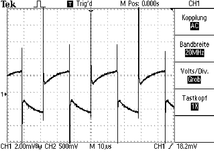

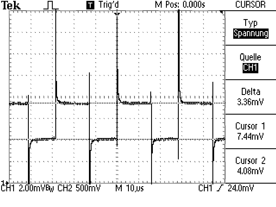

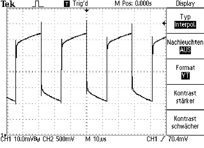

ALex schrieb im Beitrag #3940866: > foo schrieb: >> 50 > > ESR von 50 Ohm ? > alter fuchs bist du betrunken?? Durchaus nicht. Anbei ein paar Messungen, die ich vor langer, langer Zeit mal mit einem sehr einfachen Aufbau gemacht hatte. Die 10 Ohm sind an einem nagelneuen Elko gemessen, und wenn solch ein Teil in die Jahre kommt, können es auch ein paar mehr werden.
