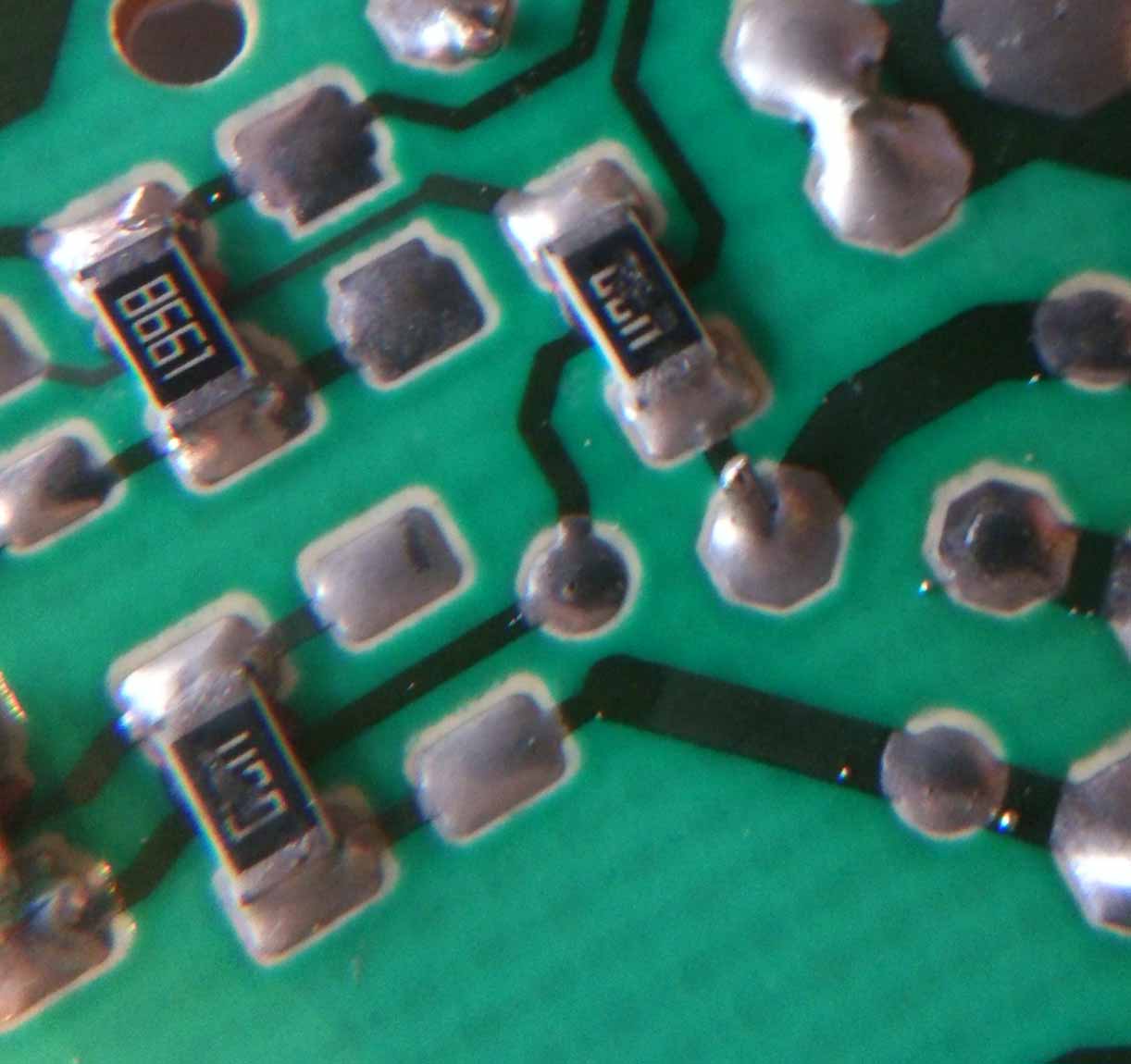

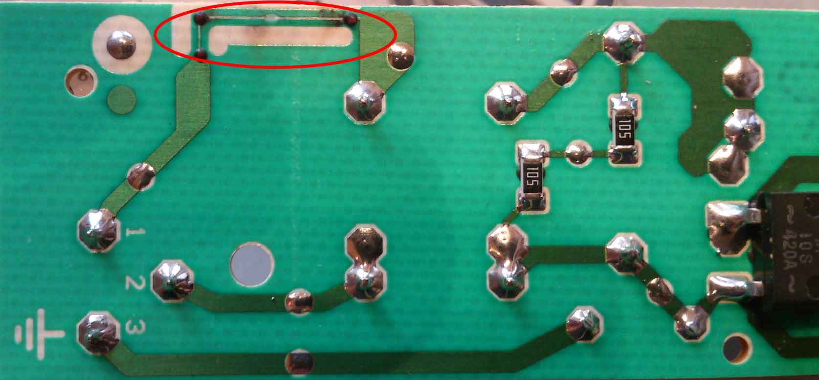

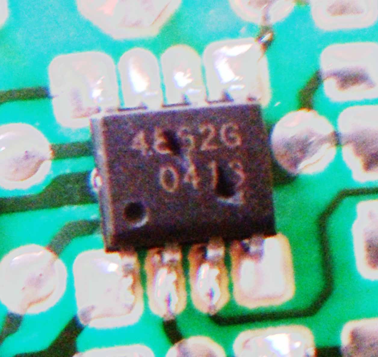

Hallo, vor kurzem hat sich mein EVG Vorschaltgerät von 2x38W T8 Leuchtstoffröhren verabschiedet. Ich hab mir zwar schon ein neues bestellt, würde dieses aus Interesse, aber doch noch gerne reparieren. Es scheint eine Kettenreaktion gegeben zu haben, welche gleich mehrere Bauteile geschrottet hat. Zuerst mal der IC. Handelt es sich hierbei um den Infineon PFC TDA4862G? Was hat die untere Beschriftung 0413 (?) zu bedeuten? Dann konnte ich noch 2 defekte Widerstände entdecken. Hier handelt es sich wohl um 110 Ohm Widerstände. Was meint ihr? Im dritten Bild ist eine nicht mehr vorhandene Leiterbahn zu entdecken. Handelte es sich hierbei um eine Art Sicherung, ausgeführt als Leiterbahn mit geringem Querschnitt? Wie ist sowas am besten zu reparieren? Im vorletzten Bild sieht man noch einen ausgelaufenen Kondensator. Daten sollten 330nF und 400V sein oder? Was ist das für eine Kondensatorart? Seitlich am Kondensator steht noch: ELECTEL MKT 76 4163B konnte mit diesen Daten allerdings nichts finden. Zuletzt hab ich dann noch ein Widerstandsnetzwerk gefunden, das so viel Wärme abgegeben hat, dass sich die Platine an der Unter- und Oberseite etwas verfärbt hat. Sollten diese auch getauscht werden oder sind diese robust gegen Hitze? EDIT: Aja was ich noch vergessen habe. Im letzten Bild sieht man noch einen Widerstand, ich fürchte daran wird es scheitern. Der Widerstandswert dieses Bauteils ist wohl nicht mehr bestimmbar oder? Lg

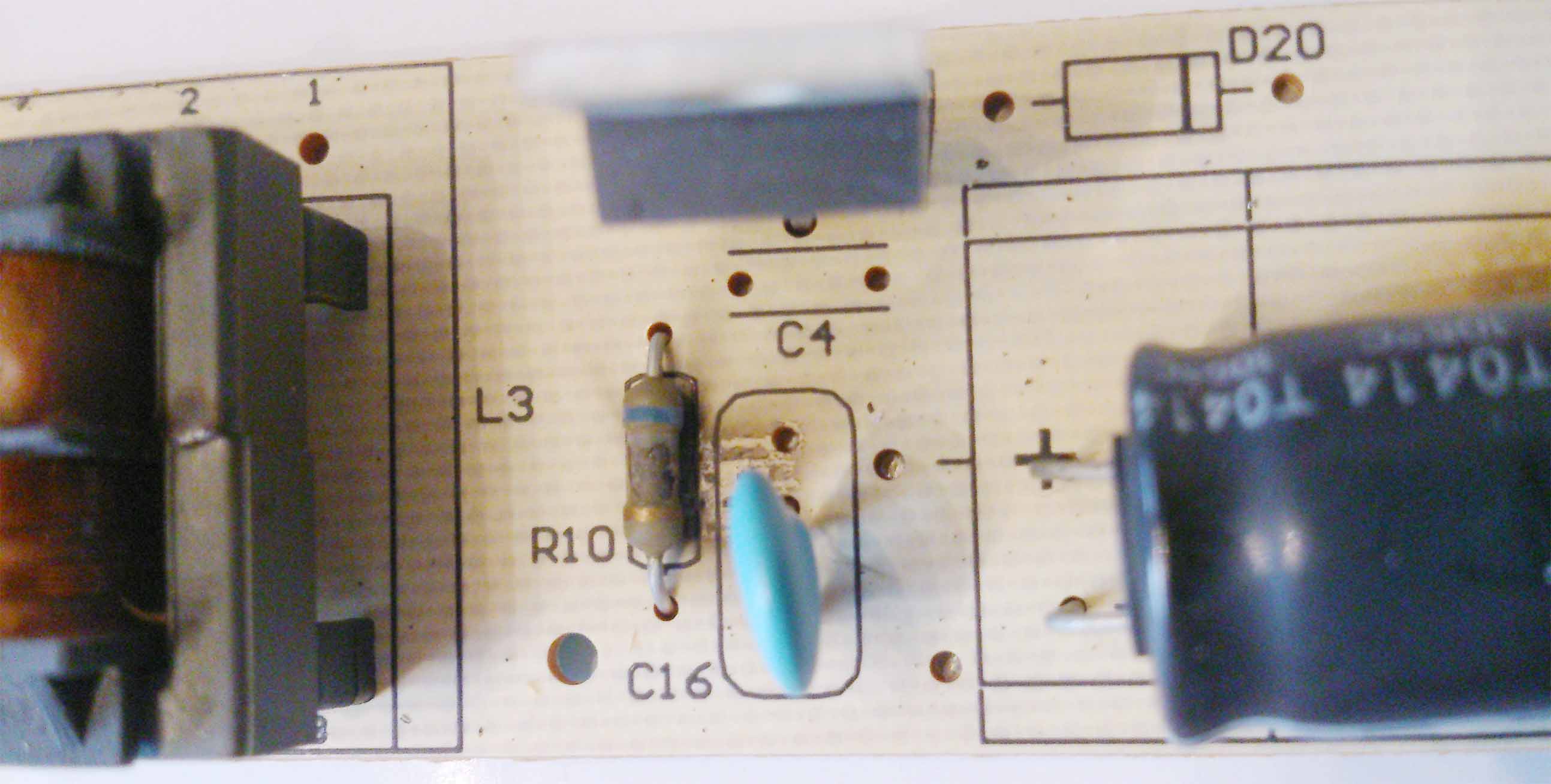

R10 sieht aber auch nicht mehr gesund aus. Interessant wäre ein Re-Engeniering der Schaltung. Sprich, die Aufnahme der gesamten Schaltung für weitere "Konsum-Opfer". Wenn du dir die Mühe machen würdest, selbige aufzumehmen, könnten bei vermehrtem Verbreitungsgrad auch andere davon profitieren. Zudem würde eine Hilfestellung wesentlich leichter ausfallen.

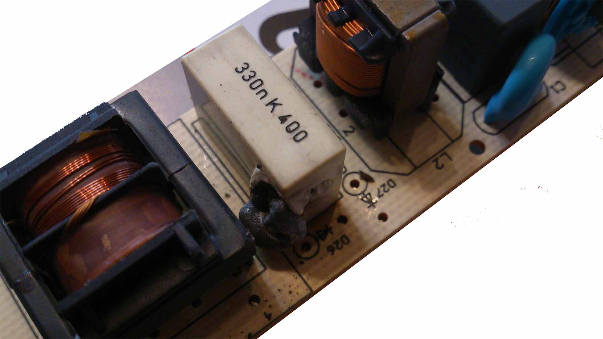

Ich würde mal vermuten, das es beim MKT Kondensator losging. Normalerweise sind die Dinger selbstheilend. D.h. metallisierte Folie schlägt durch, Metallisierung brennt um den Durchschag weg, fertig ist der Kukuck. Hier hat es allerdings scheinbar eine "Kernschmelze" gegeben. Dadurch wurde dann der Rest überlastet unf folgte.
Gerald B. schrieb: > Ich würde mal vermuten, das es beim MKT Kondensator losging. > Normalerweise sind die Dinger selbstheilend. D.h. metallisierte Folie > schlägt durch, Metallisierung brennt um den Durchschag weg, fertig ist > der Kukuck. Hier hat es allerdings scheinbar eine "Kernschmelze" > gegeben. Dadurch wurde dann der Rest überlastet unf folgte. Das ist richtig, was du schreibst, ABER: solanger der TO nicht bereit ist, einen Schaltplan der Schaltung hier abzuliefern (es ist anzumehmen, dass es keinen Schaltplan im Indernet gibt), solange muss er sich mit wagen Äußerungen zufrieden geben, oder das Teil 'gen China werfen. Sprich: kapitulieren. Vage Hinweise zu möglichen Defekten bei undokumentierten Netzteilen helfen niemandem, nicht mal dem TO.
Athlon N/a schrieb: > Zuerst mal der IC. Handelt es sich hierbei um den Infineon PFC TDA4862G? > Was hat die untere Beschriftung 0413 (?) zu bedeuten? Ich sehe nirgends das Infineon-Logo auf den sterblichen Überresten des chips. Bei dem geplatzten Kondensator handelt es sich mit hoher Wahrscheinlichkeit um einen X-Kondensator - normalerweise selbstheilend, wie schon oben erwähnt wurde. Ein solcher Ausfall ist mir noch nicht begegnet. Wenn Du Dir nicht zutraust die Schaltung aufzunehmen, würden ein paar gute Fotos von Ober- und Unterseite weiterhelfen.
Danke für eure Antworten, ich werde mich mal ans zeichnen machen. Würd mich eh auch auch intressieren wie die Dinger aufgebaut sind. @voltwide Auf Infineon hab ich nur geschlossen, weil das der einzige Chip war, den ich mit der Beschriftung 4862G gefunden habe.
Athlon N/a schrieb: > Auf Infineon hab ich nur geschlossen, weil das der einzige Chip war, den > ich mit der Beschriftung 4862G gefunden habe. Du liegst da auch richtig. Die zweite Zeile ist übriges das Herstellungsdatum, Jahr und Kalenderwoche.

Hmmm, wenn am Kondensator nix von "X" steht, dann war der schlicht eine Fehlbesetzung. Ein 400V-C an der Stelle macht man einfach nicht. 630 oder besser 1000Volt hätte ich genommen. Wie schon geschrieben, eine Skizze würde Erhellung bringen ;-) Old-Papa

So, fertig gemacht! geht wieder weil mehrere davon zu machen sind. also der 330n Kondi zieht alles mit. 4862G + 2*47 ohm + 0.5 ohm + Treiber gewechselt...
