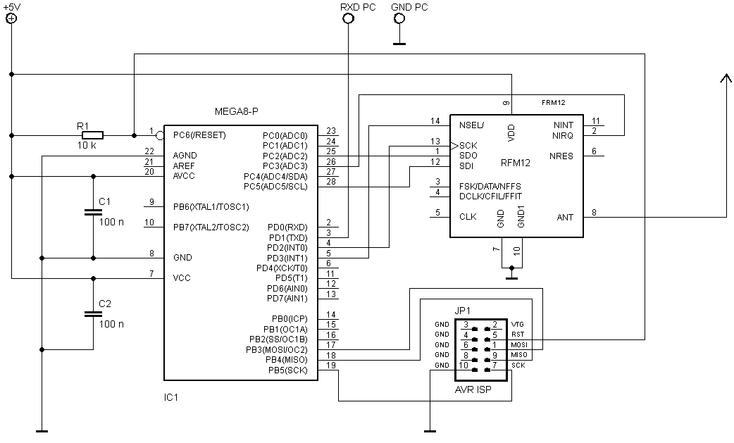

Hi erstmal,
bin noch ganz neu im Forum und auch Anfänger in Sachen Mikrocontroller,
leider hab ich gemerkt dass dieses Forum scheinbar seine Sensibilität
für Anfänger verloren hat, ich stell euch trotzdem mein Anliegen.
Ich hab mir für die RFM12 Module den Code von Julian Portik auf
http://www.julian-portik.de geholt und hab versucht ihn auf meine 868
Mhz Module umzuschreiben.
Generell hab ich mich an den Aufbauplan im Anhang gehalten, außer dem
ISP zum Pc, stattdessen wollte ich ein einfaches Signal schicken, der
anstatt einer grün leuchtenden LED eine rote leuchten lässt.
Hab versucht mir den Code so weit ich konnte zu kommentieren, aber bin
leider an einem Punkt wo ich nicht weiter komme.
Beide Schaltungen habe ich mit getrennten Spannungsversorgungen
aufgebaut, die uC´s laufen mit 5 V, die RFMs mit 3,3V.
Leider funktioniert es bei mir nicht, ich kann aber auch nicht sagen
woran es liegt, möglich wäre:
1. Falsche Initialisierung der RFMs (868, anstatt 433 MHZ) weiß leider
nicht genau, auf was es alles ankommt, hab mit Funk keine Erfahrung
2. Code ist falsch für den uC ausgelegt, im Bspl.Code wurde ein ATmega8
verwendet, ich versuch es mit einem ATmega16
3. Mein Code ist einfach falsch aufgebaut. Ich hab die RFM12_send
Funktion verändert, in ein int, weiß nicht ob das richtig ist, weiß auch
gar nicht ob der Code prinzipiell richtig aufgebaut ist für das
Umschalten auf die rote LED... Ich verstehe auch nicht ganz was der
main.h Header macht ..
Ich hoffe es könnte sich jemand die Zeit nehmen sich mein Problem
vielleicht mal anzuschauen.
Vielen Dank im Vorraus!

void RFM12_send (unsigned int senden) //geändert von char senden
73
74
  loop_until_bit_is_clear (RFM12_IRQ_pin, RFM12_IRQ_bit);  //Warten, bis Sender bereit
75
  RFM12_command (RFM12_command_TXRW | senden);      //Daten an das Modul senden
76
77
78
unsigned int RFM12_receive () //geändert von char
79
80
  loop_until_bit_is_clear (RFM12_IRQ_pin, RFM12_IRQ_bit);  //Auf Daten warten
81
  RFM12_command (RFM12_command_STAT);            //Daten auslesen
82
  return RFM12_command (RFM12_command_RXFR) & 0x00FF;    //Daten zurückgeben
83
84
85
int main(void)

#3941194
ich bin da zu wenig firm um mich in fremden Code einzuarbeiten
aber vielleicht hilft dir das hier?
Ich habe die RFM RS232 Funkbrücke nachgebaut und es funktionierte auf
Anhieb, bevor ich mögliche Fehler im fremden Code suche, schaust du dir
eventuell nachweisslich funktionierenden an?
Beitrag "bidirektionale RS232 Funkbrücke mit RFM12"
nimm aber nicht gleich das erste zip File, sondern das letzte im Thread
vom  Benedikt K.
beachte die Modulangaben 434MHz 868MHz die verschiedenen Inits und ich
gehe von aus das du die Antenne angepasst hast zur Frequenz, auf
Lambda/4
oder
Jetzt registrieren
