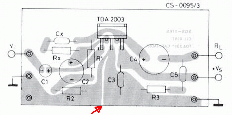

Guten Morgen, Ich habe mir einen Verstärker mit dem TDA2003 und dem Layout aus dem Datenblatt gebaut. Nur habe ich das Problem, wenn ich ein 180k Poti als Spannungsteiler vor die Schaltung einsetze, dann kann ich nur ganz leise und ganz laut stellen! Im Bereich dazwischen rauscht es so, als würde ich einen Sender im MW Bereich suchen. Vielleicht hat ja irgendwer eine Lösung. Vielen Dank im Voraus für eure Hilfe!!!

Die Platine aus dem Datenblatt. Doch hab nachgemessen: 182k

Oh Scheiß! Wenn ich schon Steckbrett und Krokoklemme lese..... Man(n) will es ja immer nicht wahr haben, aber gerade bei NF-Verstärkern gehört eine durchdacht gezeichnete Platine und eine sorgfältige Verdrahtung zum Pflichtprogramm! Moderne NF-verstärker-ICs sind so breitbandig, die verarbeiten auch noch Hunderte kHz! Sie schwingen dann auch sehr gerne auf diesen Frequenzen, vor allem auf Steckbrettern und bei "Krokoverkabelung". Das Layout aus dem Datenblatt ist ok, das Poti gehört dann mit seiner Masse an seinen Massepunkt (im Beispiel links). Die Poweranschlüsse gehören an die rechten Anschlüsse. Dass der Massebereich im Bild diese "Fast-Trennung" hat ist genau die Lösung! Hast Du diese auch auf Deiner Platine so vorgesehen? Old-Papa
Ja, ich habe die Platine exakt so gemacht!(ich habe die Leiterbahnen aus einer Kupferfolie ausgeschnitten)
