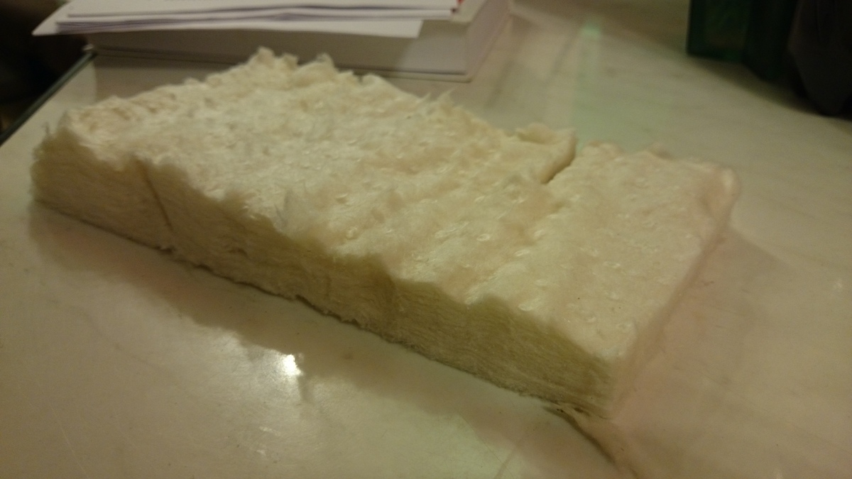

Hi, für diverse potenzielle Bastelprojekte benötige ich eine Hitzefeste (>300°) Isolierwolle mit ca. 2-3cm Stärke und natürlich möglichst hoher Isolierwirkung. Am liebsten in Form einer flexiblen Matte. Die Matte aus dem Foto hat eine Stärke von ca 2cm und ein recht hohes spezifisches Gewicht von 2,3kg pro m² und stammt aus einer Nebelmaschine. Jetzt brauche ich mehr davon. Jemand ne Idee, wo man so was herbekommt bzw. nach was man da genau suchen muss? lg

Da finde ich nur Isolierwolle für Dachisolierung ab 100mm Stärke. Oder hab ich was übersehen? Wozu sollte man im Baubereich so was dünnes brauchen? :(

http://www.ebay.de/itm/6-m-ISOVER-Lamellenmatte-ML3-20-mm-alukaschiert-Glaswolle-halbes-Paket-/280466975546?pt=Systemkomponenten_Heizung&hash=item414d226b3a Zum Isolieren von Rohren.
Kostet allerdings ein bisschen was: http://www.eibtron.com/epages/eibtron.sf/de_DE/?ObjectPath=/Shops/eibtron/Products/724-8915
Vielleicht sollte ich dazu sagen, dass ich davon ungefär 0,5 m² benötige und mir ungern noch weitere 3 auf Lager legen möchte ;-)
Paul H. schrieb: > 2cm und ein recht hohes > spezifisches Gewicht von 2,3kg pro m² hohes spez. Gewicht spricht eigentlich für schlechte Isolierwirkung!
Matten aus Steinwolle zur Trittschalldämmung werden meist in der gewünschten Stärke angeboten.
