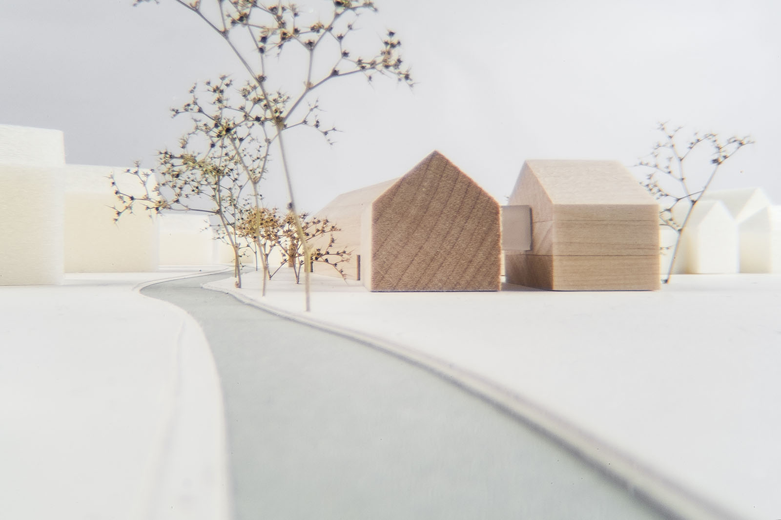

Es geht darum Fotos von Architekturmodellen zu machen. Und das wichtige
ist, dass der Augpunkt der Kamera so nah wie möglich am Boden ist, um in
dem z.B. 1:500 Modell den gleichen Bildeindruck zu bekommen, den man als
Mensch auf der echten Straße hätte. Dazu muss das Optischezentrum 4mm
von der Unterkante der Kamera weg sein (2 m Mensch, 3mm wär also
besser). Die Kamera kann aber breiter sein, da gingen schon auch 20 mm
(das wären 10 m, passt noch in eine Straße oder auf einen Platz). Die
Höhe ist relativ unkritisch, zumindest für Aussenraumaufnahmen. Es wäre
natürlich schön, wenn man auch Innenraumaufnahmen machen könnte. Da geht
es dann um 1:33 - 1:200 Modell und die Kamera kann sogar eher etwas
größer sein, aber sie darf nun auch nicht mehr sonderlich hoch sein,
sonst passt sie ja nicht in den Raum. 10x10x10 mm³ wäre super und die
'Handy' Kameras sind in dieser Größe eher kleiner.
> Bitte sag uns, was Du GENAU vorhast. Vielleicht gibts
> ja andere Lösungswege
Ich habe bisher keine überzeugende gefunden. Schon evaluiert wurden:
Endoskop mit DSRL, siehe Anhang. Wenig überzeugend, Farben sind
hinzubekommen, aber die Optik des Endoskops (und das war kein Billiges)
ist ziemlich grässlich (als Objektiv) sehr starke chromatische
Aberrationen, und Fringing (das kann noch recht gut korrigieren) und ein
viel zu schlechter Kontrast (da kann man hinterher nix mehr machen). Das
Fokusieren war außerdem eine Qual, weil so wenig Licht durch das
Endoskop kommt.
DSRL von oben mit schrägem Spiegel: Das geht unter bestimmten Umständen
ist aber mühsam und man braucht sehr viel Platz im Modell. Und einen
Spiegel bei dem eine Kante zugeschliffen ist.  Farben und Bildqualität
dafür im Prinzip sehr gut.
DSRL mit 'langem' Makro (>200mm) auf eine spiegelnde Kugel: Das ist
eigentlich nicht schlecht, nach Entzerrung bekommt man ein Panorama.
Praktikabel ist es dennoch nicht, weil man eine sehr gute Kugel bräuchte
(das ist im Prinzip lösbar, kosten ein paar 100 EUR) schwieriger ist die
richtige Optik für die DSRL, die muss eine mögliche lange Brennweite
haben -> teuer. Insgesamt interessant, aber nicht praktikabel.
Raspbery Pi Kamera: grässliches Bild, sonst gut. Ich sollte da mal ein
anderes Objektiv versuchen.
Besser als da alles wär wohl so ein Industriekameramodul (siehe Edmund
Link oben) mit passendem Objektivm, da gäbe es schon was. Nur ist das
immernoch ziemlich groß ca. 50x30x30 mm³ und schnell 2-3 kEUR teuer. Das
Geld wäre gar nicht so das Problem, wenn das Ergebnis wirklich gut wäre
und man viel damit machen könnte, aber dazu ist es nicht klein genug.
Eindeutig die besten Ergebnisse bringt mein Nexus 5, nur ist die Kamera
ca. 20mm vom Rand weg und es ist insgesamt etwas groß.
Ja größer die Kamera ist, umso schwieriger wird es übrigens auch das
Modell gut zu beleuchten, weil man mit dem Schatten der Kamera kämpft.
> Winkelprisma
Prisma von oben hab ich noch nicht probiert. Das werde mal durchdenken.
Vielleicht hab ich sogar ein Prisma irgendwo. Das geht jedenfalls wie
der Spiegel nur für 'flache' Modelle, in einer Straßenschlucht zwischen
Hochhäusern wäre die Kamera oben ja dann viel zu weit weg.
Vielen Dank für euren Input
Flo

Das Problem bei meiner Anwendung ist, dass die Fotos am Ende neben guten
Übersichtsfotos aus einer DSRL stehen und da dürfen sie nicht total
abfallen, sonst kann man das nicht zur Präsentation eines Entwurfs
verwenden. Das legt die Latte ins Sachen Bildqualität leider ziemlich
hoch. Zu allem Überfluss werden die Bilder i.A. auch noch recht groß auf
noc größere Plakate gedruckt, da steht man dann zwar meist auch
entsprechend weit weg, aber total matschig dürfen sie auch nicht sein,
wenn man nur 30 cm weg ist.
