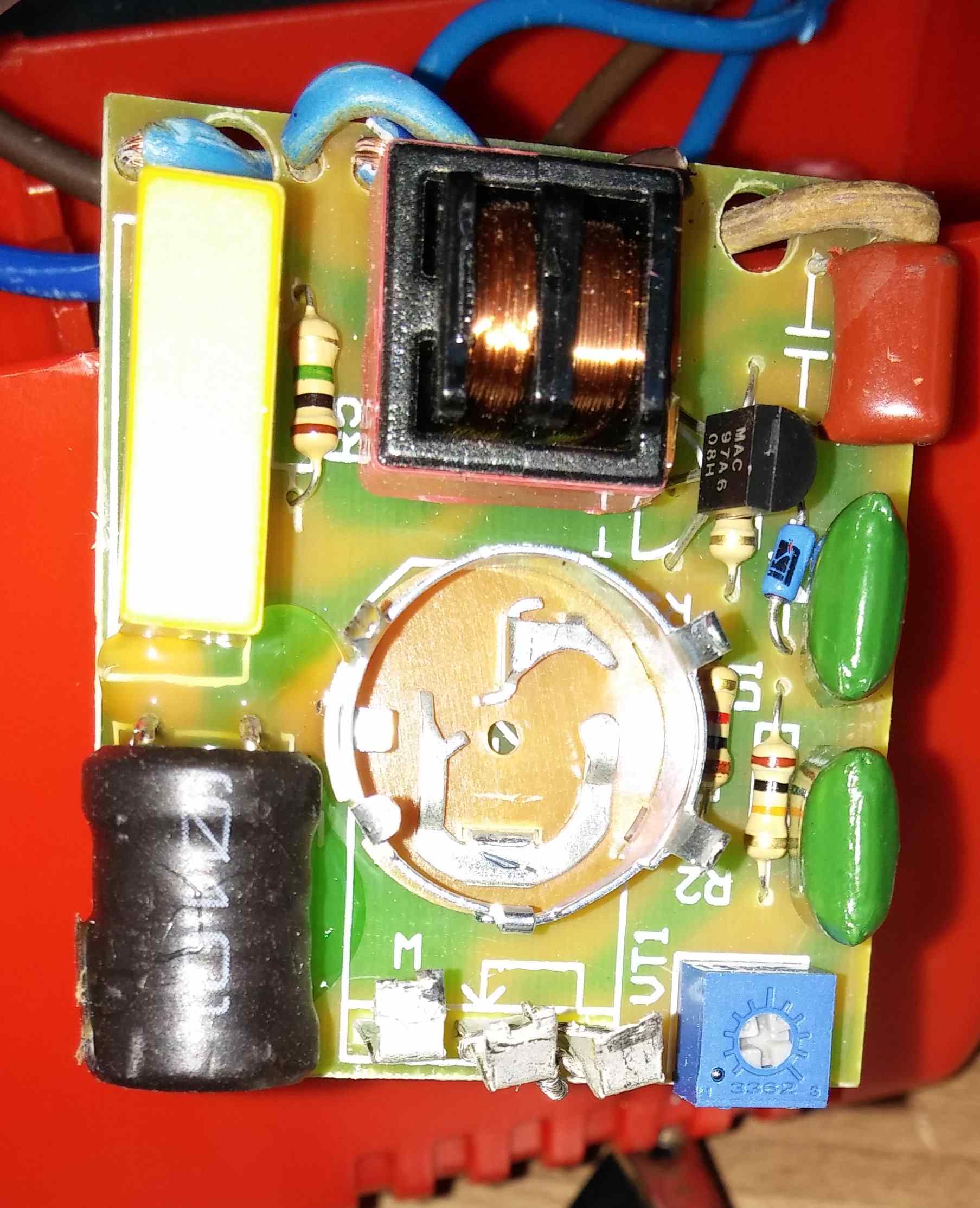

Hallo habe eine sehr günstige Lötstation im Einsatz, die nun ein defektes Poti hat (funktioniert nur noch auf 100% bzw gar nicht (schlechter Kontakt). Poti ist ein B500K Wird sicher linear sein und nicht logarithmisch oder was meint ihr? http://www.amazon.de/dp/B004Q61Q66 Den Testberichten nach, ist der Fehler sehr häufig, was könnte man am Gerät verbessern (außer neues Gerät kaufen)

Es existieren noch andere interessante Stellen auf der Leiterplatte.
lutz h. schrieb: > Es existieren noch andere interessante Stellen auf der Leiterplatte. Schlimmer ist das verwendete Bildformat und die schlechte Auflösung. Auf dem Bild im Eingangsposting sieht man es besser.
Was hat die billige Lötstation gekostet? Auf den Bilder wird das nicht mehr als Macken sein, sollte hier nur der Lack angekratzt sein, so kannst du die unbedenklich wieder in Gehäuse einbauen, vorausgesetzt die kommen dort nicht an leitende Materialien. Nehm einen LINEAREN Poti mit 500k und tausche ihn aus. Diese könnten mehr oder weniger schon mit etwas Anpassung funktionieren. http://www.ebay.de/itm/261463054901?_trksid=p2060778.m2749.l2649&var=560343987217&ssPageName=STRK%3AMEBIDX%3AIT
Name schrieb: > eine sehr günstige Lötstation Nö, die ist einfach nur billig. Keine Temperaturregelung, nur ein einfacher Phasenanschnittdimmer.

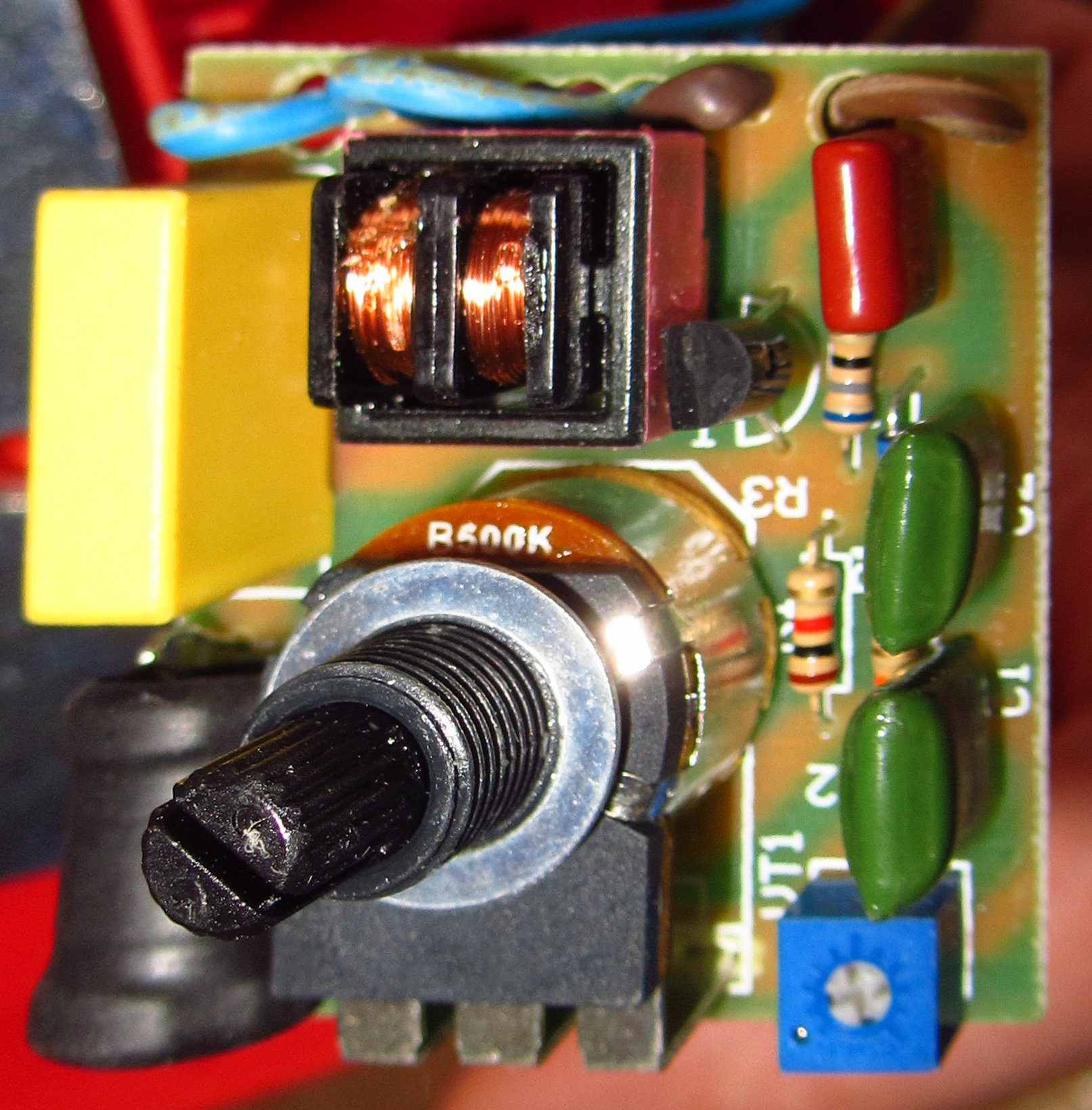

Name schrieb: > Poti ist ein B500K > > Wird sicher linear sein und nicht logarithmisch oder was meint ihr? Nach meiner Kenntnis sind lineare Potis mit A und logarithmische mit B gekennzeichnet, aber es geht auch andersrum. Du wirst es also messen müssen: http://www.thomann.de/de/onlineexpert_page_potentiometer_bezeichnung_eines_potentiometers.html
Genau anders herum ;)

...Nochmal neue Bilder, weil sich ja beschwert wurde. Das neue Poti ist unterwegs, direkt von der Quelle... Das Poti ist draußen, welche Pins müssen überbrückt werden damit ich mit 100% Leistung löten kann? Ausgang + Eingang reicht nicht, da sind ja noch 2 Kontakte unter dem Poti gewesen, müssen die auch noch kurzgeschlossen werden?
Was lötest du denn wenn dir die Symbolik am Poti nichts sagt? Übrigens ist unter dem Rest des Potis noch mehr zu entschlüsseln.

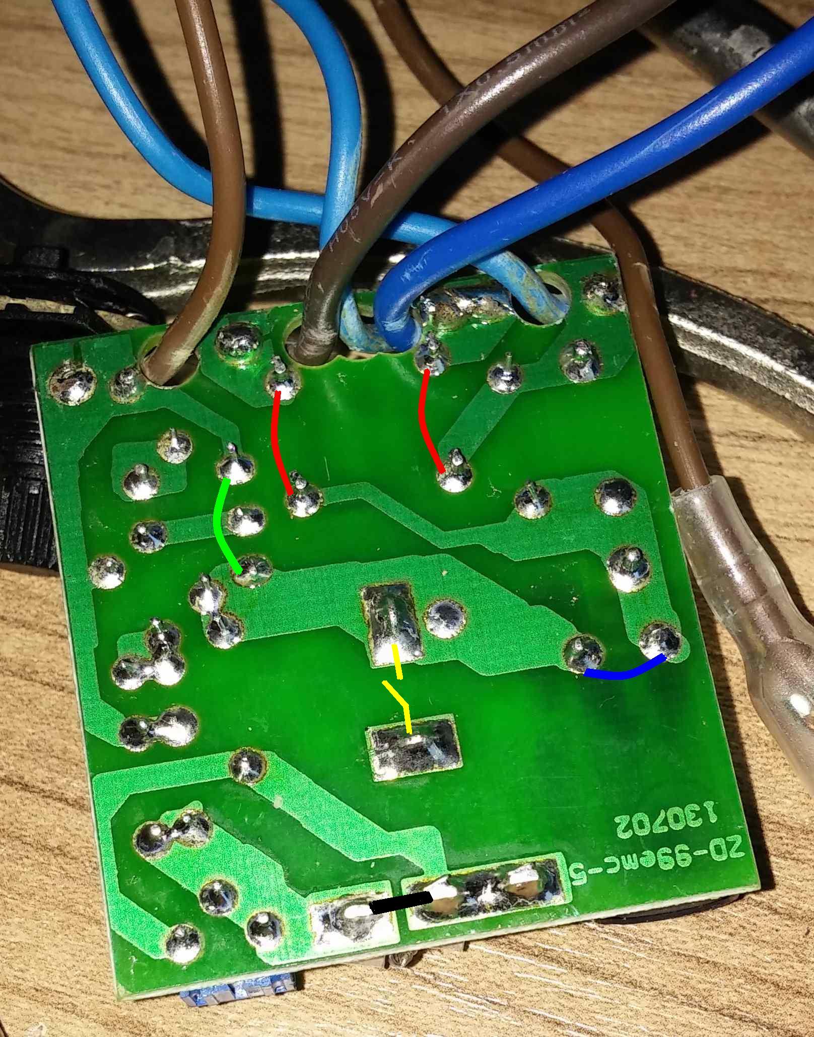

Name schrieb: > Also, ich möchte mit dem Ding einfach auf 100% bruzzeln, welche Pins > müssen kurzgeschlossen werden? Die beiden vom Poti. Ich würde allerdings doch einen kleinen Widerstand eifügen, damit der Kolben ein wenig mehr im grünen Bereich läuft. Mit 10k bis 47k sollte das gut klappen, bei 47k sollte der Kolben dann etwa auf 90% laufen.
Ich habe Ein- und Ausgang kurzgeschlossen. Oder meinst du die beiden Pins unter dem Poti?
Also ich würde damit anfangen das Poti vollständig auszulöten. Das erleichtert den Einbau eines Ersatzes. Meinjanur.

Name schrieb: > Ich messe 1k Ohm am Kolben. Ach man sowas blödes. Nö, der Kolben ist o.k., du Glücksschwein :-) Dann brückst du den Triac, wie oben beschrieben und hast ihn auf volle Pulle.
Müssen die 3 Pins des Poti und die inneren 2 noch gebrückt werden? und wenn ich statt den triac nen 47k Widerstand einlöte, würde er etwas niedriger laufen?
Ah ne, dann bräuchte ich nen Widerstand der 60W aushält richtig..?. Wäre es denn gefährlich so dann zu löten? Ich löte dann mit 220V richtig?
habs gemacht, heizt weiterhin nicht auf. dann wird was anderes kaputt sein.

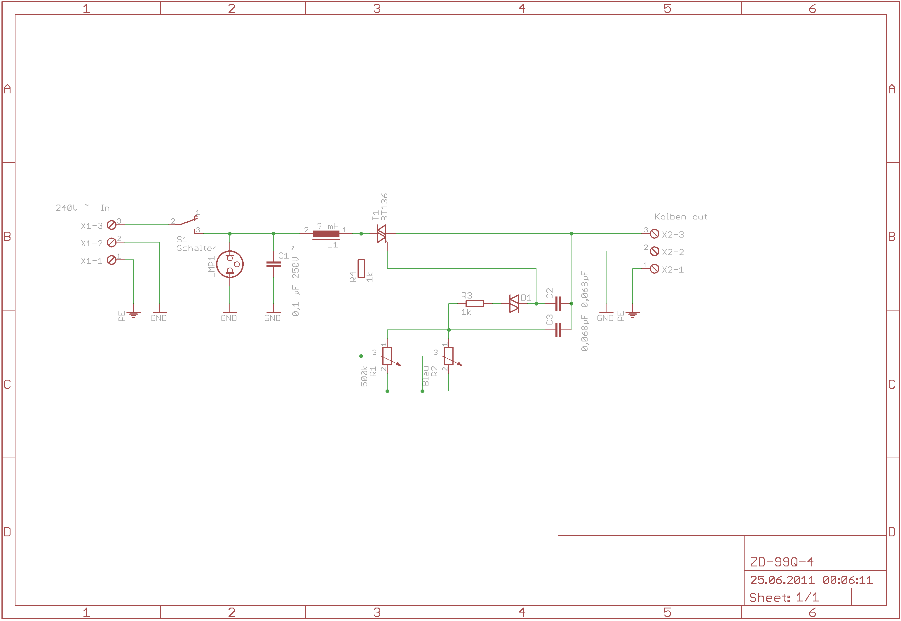

Kann es sein das nach dem kompletten entfernen der Poti-Reste da ein Schaltbild eines Schalters zum vorschein kam? Zeig doch mal deine gebrueckten Kontakte.
Ich habe einen B250k Poti eingelötet. Testweise die beiden inneren Pins auch mal miteinander verbunden gehabt (da wo der eine Pin noch halb da ist). Und den Triac ausgelötet und ex Pin1+3 kurzgeschlossen. Ich verstehe das nicht, die restlichen Bauteile sind doch eigentlich nix was ohne äußere Einwirkungen kaputt gehen kann...?

Danke für die Erklärung, sehr hilfreich. Habe über deinen Link von 15:33 den Schaltplan von Christian gefunden. Der Kolben hängt an blau außen und braun außen. blau innen ist schalterbeleuchtung und Neutralleiter, dunkelbraun Außenleiter. der Schalter ist 3-polig, 1x Schalterbeleuchtung von blau innen und eben Außenleiter hin/zurück.

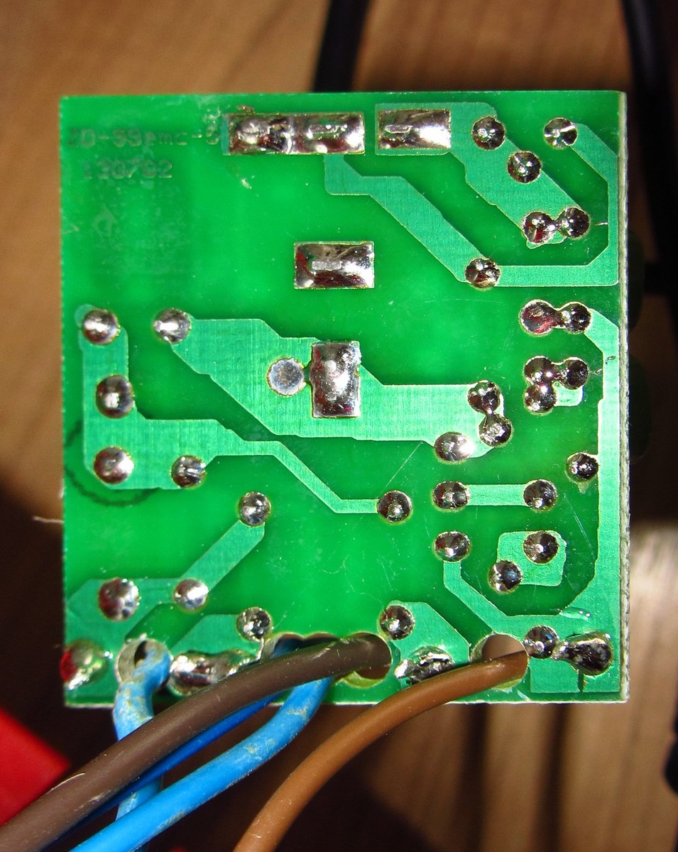

Aktenzeichen xy ungelöst schrieb: > Jetzt kann eigentlich nur noch der Transformator oder die Drossel > durchgebrannt oder der Netzschalter in der Gerätefront kaputt sein. Wie > ist der Schalter denn überhaupt angeschlossen? Kleine Präzisierung: der Transformator ist natürlich gar keiner, sondern sieht nur so aus. Ich hatte ihn einstweilen nur so genannt, damit Du ihn gleich erkennst. Eigentlich ist es aber eine spezielle Drossel, die dafür sorgen soll, daß das Lötgerät nicht das Netz verseucht und den Radioempfang usw. stört. Diese Drossel, wie auch die andere "im kleinen Schwarzen" könnte durchgebrannt sein. Um das zu prüfen, könntest Du sie entweder durchmessen (sehr niedriger Ohmwert entlang der beiden roten Linien im Bildchen ist gewünscht) oder genau wie den Triac testweise überbrücken. Ich habe Dir das in das beiliegende Bildchen hineingepinselt: das grüne Drähtchen ist für den Triac, blau ist für die eine Drossel, die beiden roten für die andere. Ich würde jetzt also erst das blaue Drähtchen einlöten, und dann prüfen, ob der Kolben heizt. Dann wieder alles ausstecken und zusätzlich die beiden roten Drähtchen gemeinsam einlöten und erneut prüfen, ob es jetzt geht. Wenn Du diese Überbrückungen (grün, blau, rot) wie eingezeichnet eingelötet hast, dann ist die Platine wirklich vollständig funktionslos und dann muß der Kolben mit maximaler Leistung (52,9W gemäß Deiner Widerstandsmessung) aufheizen. Tut er das dann immer noch nicht, dann hast Du entweder irgendwo einen Kabelbruch, oder der Netzstecker bzw. der Netzschalter sind wohl hinüber. (Daß der Kolben selbst kaputt wäre, darf wegen der 1kOhm-Messung als ausgeschlossen gelten, es sei denn, er hätte einen ganz, ganz fiesen Wackler...) 2 Sachen noch: Der vermeintliche Potentiometerschalter hängt im luftleeren Raum und ist auch bei Betrachtung der Gesamtschaltung völlig sinnlos. Ich habe ihn in Gelb mit hineingemalt. Schwarz ist die Brücke eingezeichnet, die einem Vollausschlag des Potentiometers entspricht, also maximaler Temperatur. Solange die grün eingezeichnete Triac-Brücke eingesetzt ist, ist dieser Teil der Platine aber sowieso wirkungslos. So, jetzt mach mal schön ;-) Aber werde nicht leichtsinnig, Hudelei ist bei 230V lebensgefährlich! Außerdem könntest Du vielleicht noch ein Bildchen schießen, wo man genau erkennt, wie der Kolben, die Netzzuleitung und vor allem der Schalter mit der Platine verbunden sind.
Drossel gemessen: beidseitig 3 Ohm blaues Drähtchen eingelötet: Kolben heizt (sehr sehr schnell) auf :) Fehler gefunden, oder soll ich das nachfolgende auch noch durchführen?
Die schwarze mit blau überbrückte Drossel ist gebrochen. Drunter steht LX80706 Leider ist vom Triac ein Pin ab (die Pins sind komisch zebrechlich instabil, nicht wie gewohnt etwa flexibler) kann den also nicht wieder einlöten. Wenn ich beides ersetze und den Poti einlöte, sollte er wieder laufen nehme ich jetzt mal an. Sollte ich die Bauteile durch stärkers ersetzen?
Name schrieb: > Wenn ich beides ersetze und den Poti einlöte, sollte er wieder laufen > nehme ich jetzt mal an. Ja, ganz sicher. Name schrieb: > Sollte ich die Bauteile durch stärkers ersetzen? Kannst Du, aber der MAC97A6 ist schon ok. Wird aber vielleicht schwierig, ihn zu bekommen. Ich weiß nicht, ob Reichelt, Conrad, Mouser, Digikey und Co ihn haben. Bei ebay gibt es ihn im Sack: http://www.ebay.de/sch/i.html?_from=R40&_trksid=p2050601.m570.l1313.TR0.TRC0.H0&_nkw=MAC97A6&_sacat=0 Eine brauchbare Alternative vergleichbarer Leistung wäre bei Conrad z.B. der Z0103MA von ST. In der Filiale München-Moosach liegen gerade 10 zur Abholung herum. Vielleicht auch in Deiner Nähe: http://www.conrad.de/ce/de/product/151512/TRIAC-STMicroelectronics-Z0103MA-Gehaeuseart-TO-92-IGT-Max-3-mA-IT-RMS-1-A-Spitzensperrspannung-UDRM-600-V;jsessionid=CE424875C3796DCADAB35925FA5A3DF6.ASTPCEN01?ref=searchDetail Wenn hier zufällig gerade jemand einen pinkompatiblen, allerdings noch etwas leistungsstärkeren Kandidaten auf der Pfanne hat (so wie BT136 oder TIC206, aber mit dem Gate in der Mitte), wird er Dir den hier sicher gerne nennen ;-) Dasselbe gilt für die Drossel, so kritisch ist das glücklicherweise nicht. Muß jetzt leider wieder ein bisschen was anderes machen, aber das Hauptproblem ist ja eh bereits geklärt.
Ok danke für deine Hilfe. Letzte Frage noch: was nehme ich für die schwarze Drossel? Unter LX80706 lässt sich nichts finden. Nichtmal in Google
Guck mal bei den diversen Reichelts und Conrads nach Drossel oder Funkentstördrossel. Etwa 100 μH sollte gut funktionieren. Größere Werte würde ich nicht in Betracht ziehen, weil das der kleine Triac eventuell verübeln könnte. Als Strombelastbarkeit sollten ein oder zwei Ampere ganz dicke reichen, denn der Strom durch den Lötkolben beträgt ja nur etwa 230mA. Schau Dir aber die Bauform und die physischen Abmessungen gut an, denn am Schluss muß das gute Stück ja auch wirklich ins Gehäuse passen. Ein Beispiel könnte sowas sein: http://www.reichelt.de/Funkentstoerdrosseln-Ringkern/2/index.html?&ACTION=2&LA=2&GROUP=B515&GROUPID=3182&START=0&OFFSET=500&SHOW=1;SID=61VKouZn8AAAIAAFZQU0Ue88f45898f36964c3ddeb9112134439c (Ich würde hier 80-100μH wählen, die Bauform bekommst Du gut unter und die Anschlüsse lassen sich leicht biegen) http://www.reichelt.de/77A-100-/3/index.html?&ACTION=3&LA=446&ARTICLE=3507&artnr=77A+100µ&SEARCH=Drossel (Belastbarkeit bis 2,5A, Befestigung vielleicht etwas schwieriger)
