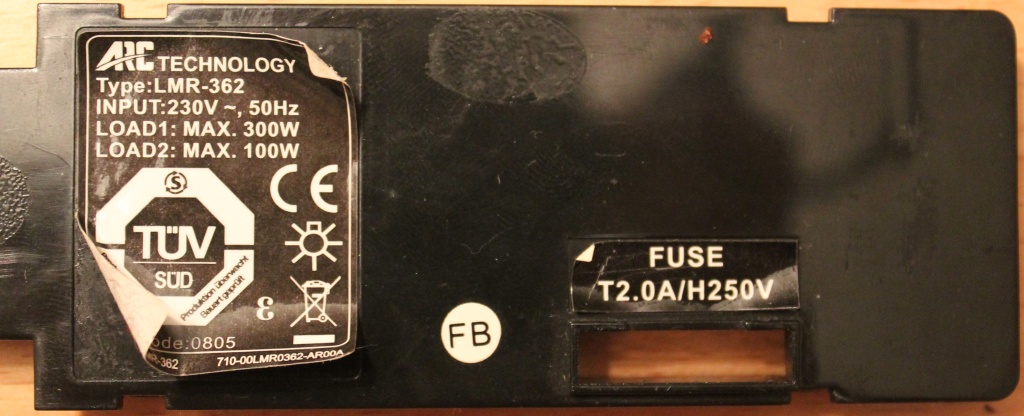

Auf dem Dimmer-Gehäuse ist ein Aufkleber, auf welchem steht:
Date code: 0805
Ich gehe davon aus dass das August 2005 bedeuten soll. Es könnte aber
auch Mai 2008 sein ;-)

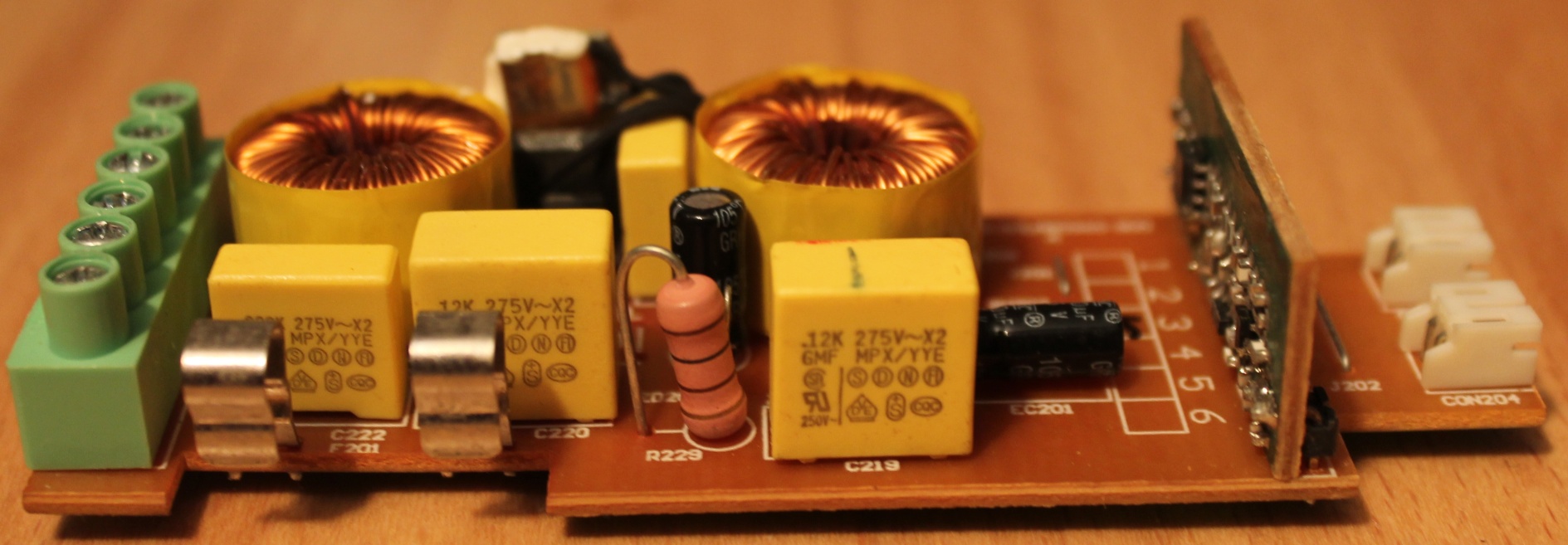

von Mark B. (markbrandis)

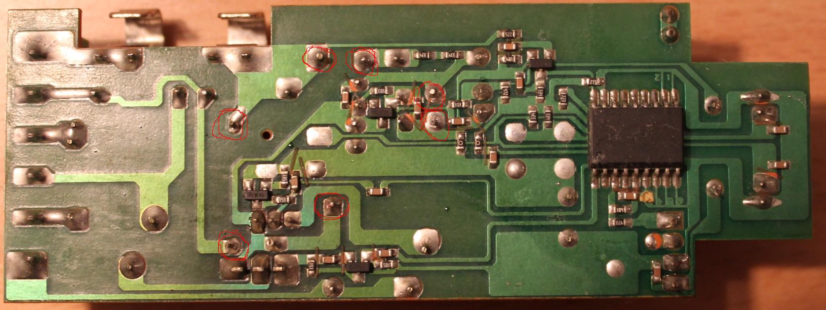

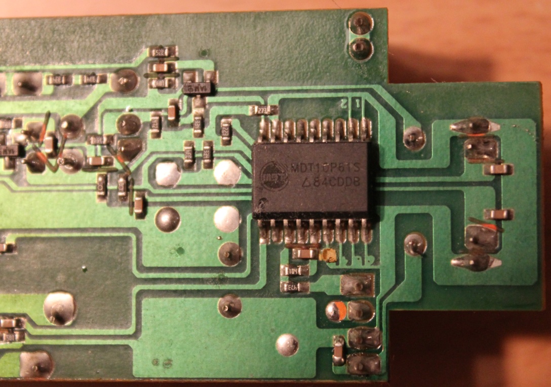

Hier sind die Fotos. Wenn diese nicht ausreichend sein sollten, bitte
Bescheid sagen. Gerne nehme ich auch Tipps entgegen, wie man die Fotos
in besserer Qualität hinbekommt. Nahe dran und alles scharf kriegen ist
nicht so einfach wie ich dachte :-/

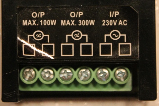

Zu den Ein- und Ausgängen:
Am 300W Ausgang hängen 6 mal 40 Watt Halogen-Lampen (= 240 Watt),
am 100W Ausgang hängen 3 mal 25 Watt Halogen-Lampen (=  75 Watt).
von mhh (Gast)
C219 messen/ tauschen und die (mind.) 4 kalten Lötstellen beseitigen.

von oszi40 (Gast)
Mark Brandis schrieb:
> nächstes Jahr erledigen
Auch mal nachsehen was auf der anderen Seite bestückt ist! Flache
Lötstellen deuten darauf hin, daß nichts durchgesteckt ist, das Beispiel
mit dem Pfeil könnTe ein zu kurzes Bein sein, was nur manchmal Kontakt
gibt.
Foto-Nahaufnahmen werden besser, wenn man viel Licht hat.

von Schreiber (Gast)
Also mit einem Kondensatornetzteil. Würde mal den Kondensator in diesem
durch einen neuen (X2-Kondensatoren verwenden!) ersetzen.

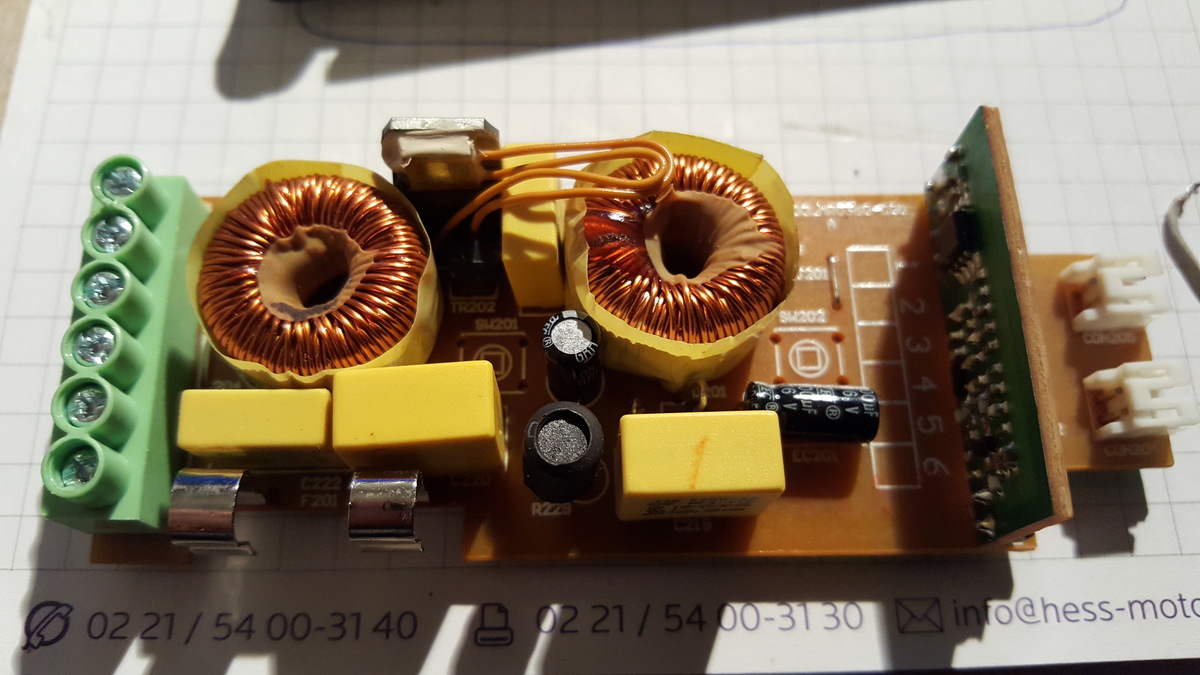

von André H. (kane187)
Hi Leute,
auch wenn der Ursprungsbeitrag schon älter ist, möchte ich auf die Frage
des Thread-Starters eingehen.
Wie ich haben eventuell einige diesen Dimmer oder die Paul Neuhaus Lampe
unter der Decke hängen.
Eines Tages fing die Lampe, wie oben mehrmals beschrieben, an zu
spinnen. Kurzerhand habe ich mir einen neuen Dimmer mit Fernbedienung
bei Ebay gekauft. Es gab vor 3 Jahren noch Händler die genau diesen
LMR-362 verkauften.
Teilenummer des Satzes inkl Fernbedienung: 77100-55
Nun, besagte 3 Jahre später, wieder die Faxen.. Aber jetzt verkauft
keine Sau mehr diesen Dimmersatz.
Also bin ich auf Euch hier gestoßen.
Zuerst nahm ich den Dimmer auseinander und besah mir die Platine; Es
roch leicht verbrannt.
Aufgefallen ist mir zuerst Punkt 1 (Blau) auf meinem Bild. Da war eine
Art Loch. Kurzerhand habe ich die dort "defekte" Leiterbahn mit einem
Stück Kabel überbrückt; und wie alle Cracks unter Euch schon wissen, hat
es nichts gebracht. Ist wohl eine gewollte Unterbrechung. Beide meiner
Defekten Dimmer und auch der Dimmer oben im Thread haben dieses "Loch".

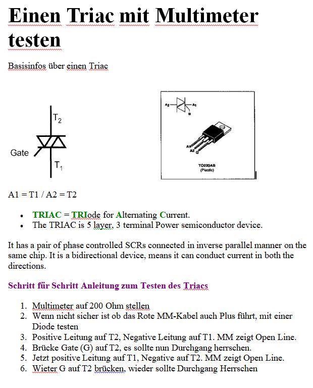

Danach Ging ich dem Hinweis von Oszi40 nach und prüfte den Triac (TR201,
Nr 2 im Bild, Gelb) im ausgebauten Zustand. Dazu habe ich folgende
Anleitung benutzt:
1.  Multimeter auf 200 Ohm stellen
2.  Wenn nicht sicher ist ob das Rote MM-Kabel auch Plus führt, mit
einer Diode testen
3.  Positive Leitung auf T2, Negative Leitung auf T1. MM zeigt Open
Line.
4.  Brücke Gate (G) auf T2, es sollte nun Durchgang herrschen.
5.  Jetzt positive Leitung auf T1, Negative auf T2. MM zeigt Open Line.
6.  Wieter G auf T2 brücken, wieder sollte Durchgang Herrschen
(Siehe bebilderte Anleitung im Anhang)
Nun ja, mein Multimeter lieferte brauchbare Ergebnisse, demnach war der
Triac in Ordnung. Ebenso die darauf festgeklebte Schmelzsicherung
(Schmilzt bei 150°C)
Also blieb nur noch der Tipp von "mhh", siehe Oben, und der war
goldrichtig. Der C219 Kondensator war defekt (Nr. 3, auf meinem Bild
Rot). Bestätigt durch das Quertauschen mit dem C220 der anderen defekten
Platine.
Aber warum geht die Fernbedienung nicht mehr? Ach ja, mein Versuch mit
dem Kabel.. Habe ich doch glatt vergessen auszulöten (=
Jetzt habe ich aus 2 Dimmer einen funktionierenden gemacht und bestelle
mir direkt 20 Kondensatoren in China.
Verbaut ist ein X2 Kondensator mit 12uF (120nF)
Ich vermute die hier sollten passen: (berichtig mich bitte falls nicht)

von Hp M. (nachtmix)
120nF sind aber nur 0,12µF !
...und man sollte sie auch nicht durch einen Kondensator mit fast der
doppelten Kapazität ersetzen.
Angesichts des geringen Preises dieser 220nF Kondensatoren könnte man
allerdings zwei davon hintereinanderschalten um auf 110nF zu kommen.
Dadurch erhöht man ganz nebenbei die Betriebssicherheit.
Hey, danke für die Info,
du hast natürlich recht, kann meinen Beitrag aber nicht mehr ändern. Es
steht auf dem Bauteil .12 , damit sind sicher 0.12 uF gemeint
Aber der Link vom Conrad - Bauteil sollte ja dann stimmen, dort wird ein
120nF Kondensator angeboten.
Au weia, das ist ein Programmierbrücke, damit wird festgelegt, auf
welche der vorprogrammierten Arten sich der uC verhält, hier
möglicherweise das Funkprotokoll.
Steffen schrieb:
> Wie überbrücke ich den Dimmer?
Es gibt nur 1 TO220 Bauteil, das wird ein TRIAC sein, dessen MT1/A1 und
MT2/A2 man miteinander verbindet. Damit wird dann wohl die 230V~/300W
Halogenlampe gedimmt. Aber der zweite Lampenstromkreis, mit den 100W,
soll das nicht für 12V Lampen sein ? Eine zweite Spule ist ja drauf,
aber Leistungshalbleiter sehe ich nicht.
