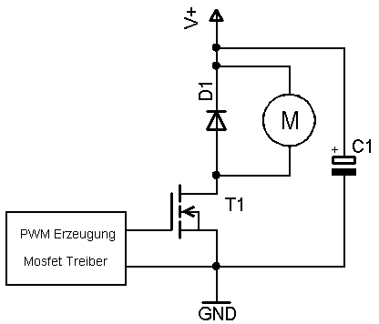

Also irgendwie klappt das alles noch nicht so ganz. Ich habe meinen Attiny auf meinem Steckbrett und einen Spannungsregler, der aus 9V 5V macht. Dann schalte ich Port D 6 z.B. auf 1, sodass hier 5V fließt. Das funktioniert auch (Led leuchtet hier, wenn eine angeschlossen wird und ich ahbe nachgemessen). Wie muss ich jetzt den IRLZ 34 N anschließen? Also was muss an Gate, was an Source und was an Drain? Und diese Freilaufdiode...Was passiert, wenn man diese weglässt?
Ließt du dir auch mal die Links durch, die dir vorgeschlagen werden? http://www.mikrocontroller.net/wikifiles/f/fa/Motor_PWM_1.gif Das Bild zeigt alles. Die PWM-Erzeugung übernimmt in deinem Fall dein µC. Was eine Freilaufdiode ist, wofür sie benötigt wird und was passieren kann, wenn man sie weglässt, das weißt du nach 1 Minute Google-Suche oder Wikipedia: http://de.wikipedia.org/wiki/Schutzdiode
Gate an den Pin des MC, Drain an GND und Source an den Motor? Das andere Kabel des Motors dann an VCC? So funktioniert es zumindest bei mir. Aber ob das so richtig ist? Und wo müsste jetzt die Diode hin?
Source an GND. Dein Motor zwischen Versorgungsspannung und Drain wäre richtig. Das Schaltsignal ans Gate. Die Diode wird parallel zum Motor in Sperrrichtung geschaltet. Welchen Spannungsregler verwendest du? Ist der für den benötigten Strom ausgelegt? Speist du den Motor über den Spannungsregler oder über dein Netzteil?

Thorsten H. schrieb: > Source an GND. Dein Motor zwischen Versorgungsspannung und Drain wäre > richtig. > Das Schaltsignal ans Gate. > > Die Diode wird parallel zum Motor in Sperrrichtung geschaltet. > > Welchen Spannungsregler verwendest du? Ist der für den benötigten Strom > ausgelegt? Speist du den Motor über den Spannungsregler oder über dein > Netzteil? Motor wird mit 9V Blockbatterie versorgt und ich verwende den LF50CV als Spannungsregler.
Kannst du mal deinen Schaltplan zeigen? Edit: Und mit dem 9V Block wirst du mit dem Motor nicht viel Spaß haben. Die Kapazität von denen ist nicht sehr hoch. Der wird dir nicht lange den nötigen Strom liefern. Benutz lieber ein Netzteil.
