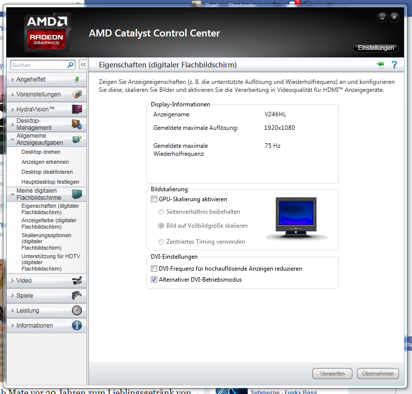

Mal testweise die DVI-Signalfrequenz reduzieren? Die meisten Treiber
haben eine Option dafür, auch manchmal "Alternatives DVI Timing" oder so
genannt. Das hat bei mir jedenfalls geholfen, um einen 24-Zöller an
einem 5-Meter-Kabel zu beruhigen.
von Paul H. (powl)
Das war ne gute Idee, in der Tat bin ich noch gar nicht drauf gekommen,
dass der Treiber überhaupt solche Optionen anbietet. Beim Stöbern hab
ich das hier entdeckt. Der alternative Modus war aktiviert. Ich habe ihn
mal deaktiviert und warte gerade ab, wie sich der Bildschirm nun verhält
von Paul H. (powl)
So.. frohes Neues!
Jegliche Kombination von Einstellungen führt leider zu keiner
Verbesserung :(
