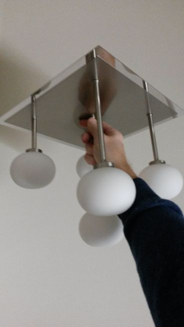

Hi, Danke zunächst einmal für Gedanken und Mühen, die Ihr Euch im alten Jahr noch macht. Bzgl. der Hitze dürfte es so schlimm auch nicht werden, denn meine Halogenlämpchen haben ja auch überlebt. Außerdem haben die Glasbällchen einen geschätzten Durchmesser von ca. 10-13 cm Durchmesser. Anbei ein Bild der Lampe, damit Ihr Euch vorstellen könnt, was ich meine. Viele Grüße Igel1

Andreas S. schrieb: > Bzgl. der Hitze dürfte es so schlimm auch nicht werden, denn meine > Halogenlämpchen haben ja auch überlebt nur das das Halogenlampen sich bei mehr als 100Grad sehr wohl fühlen, und LEDs lieber weniger als 50Grad haben wollen. siehe: Beitrag "LED Kühlkörper zu klein?"
Hmmm - in der Tat - das könnte ein Problem werden. Notfalls muß ich noch Ventialatoren einbauen :-) Aber jetzt ist zu spät und die 25,- Euro Einsatz sind getan. Ich laß mich überraschen und werde nicht weinen, wenn die LED's früh sterben - Ihr hattet mich ja gewarnt ... Trotzdem gefragt: welche Dauertemperatur überleben die? Grüße Igel1
