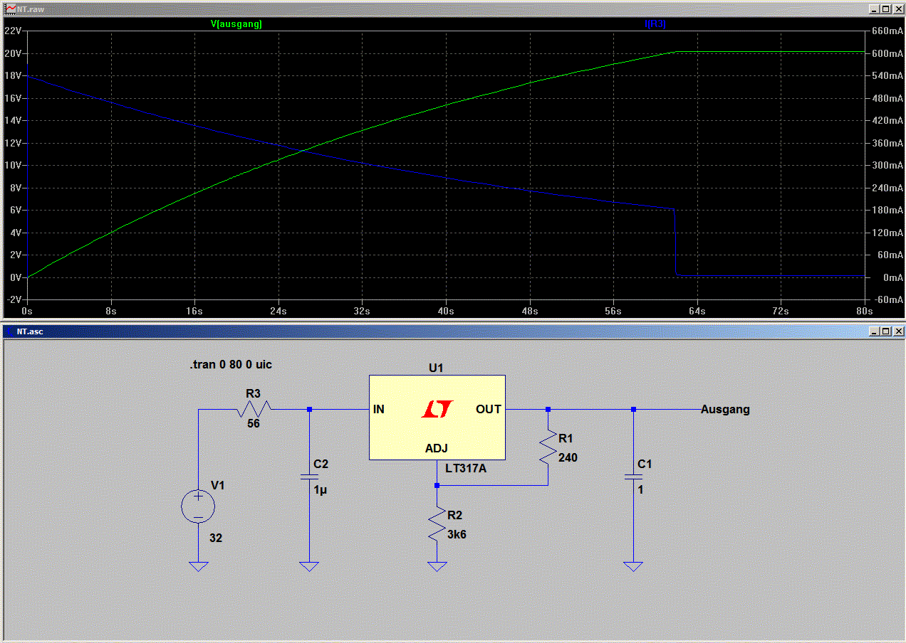

von Gerhard (Gast)
Warum nicht so?
von Heinz (Gast)
Gerhard schrieb:
> Warum nicht so?
So in der Art dachte ich mir das auch...
von Simpel (Gast)
@Gerhard
In den ersten 24s ca. 450mA (gemittelt) über R3 (56 Ohm)... Das sind in
dieser Zeitspanne im Mittel ca. 11,3 Watt an R3...  Da sollte schon ein
Keramikklötzchen dran.
