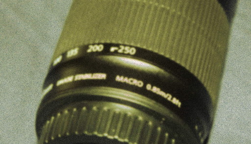

ich hoffe mal unter den Elektronikern gibt es genügend, die sich mit
Fotoapparaten auskennen: Auf zwei Zoomobjektiven habe ich auf der
Entfernungsskala ein gedrehtes "L" gesehen. Bei dem einen in der
Stellung mit der größten Brennweite, bei dem anderen in der Stellung mit
der kleinsten. Als ich die Markierung zum ersten Mal gesehen habe dachte
ich, sie sei lediglich dort, weil die komplette Zahl nicht mehr an die
richtige Stelle auf den Ring gepaßt hätte. Aber die Ziffer würde ja
prinzipiell immer dorthin passen, wenn man einfach die Markierungen
ändert (z.B. bei dem abgebildeten Objektiv an der Stelle 190 statt 200mm
- so genau kann  man die Brennweite bei einem Fokus außerhalb von
unendlich ohnehin nicht einstellen). Aber was ist es dann?
Kann mich jemand aufklären, was des mit diesem Symbol auf sich hat?

An sich hast Du schon Recht mit Deiner Annahme, daß es einfach den
genauen Punkt anzeigt, an dem Du eine entsprechende Brennweite hast.
Ich nehme an, bei dem abgebildeten Objektiv handelt es sich um ein
Schiebe-Zoom. Diese genaue Markierung der Brennweite wird dann benötigt,
wenn Du den Bereich der Tiefenschärfe, mit Hilfe der Linien auf dem
Objektiv-Grundkörper, ablesen möchtest. Also nichts aufregendes ;-)

Nein, so nobel ist das Teil nicht. Dafür muß ich ins Datenblatt oder in
die Tiefenschärferechneapp gucken. Also fasse ich mal zusammen: Das
gedrehte "L" ist dafür da, damit das Objektiv so ähnlich wie
hochwertigere Exemplare aussieht, bei denen das "L" einen Zweck erfüllt
- nämlich als Skalenstrich.

Fast - es geht weniger um das höherwertige Aussehen sondern eher darum
dass eine Markierung bei 200mm "üblich" ist und 190mm ein total krummer
Wert ;-) Und da man 200 und 250 nicht gescheit nebeneinander bekommt
macht man halt einen Skalenstrich daneben. Der Brennweitenverlauf ist
halt nicht zwangsweise linear.
Sieht aus wie das Kit-Zoom von Canon für die einfachen DSLRs (EF-S
55-250). Ein Schiebezoom ist das hingegen ziemlich sicher nicht.
Probiers halt aus und schau dir nacher in den EXIF-Daten die
Brennweitenangaben an die die Kamera in die Bilder rein schreibt, da
wirste es dann sehen. Die sind je nach Kamera und Linse auf 5-10mm
genau.

Treffer! Dabei habe ich mir extra solche Mühe gegeben, das Bild mit Gimp
so handyfotopixelig zu bekommen, daß man den Strich, nicht aber das
Objektiv vernünftig erkennen kann. Warum es für so eine nützliche
Anwendung kein Motivprogramm in der DSLR gibt, ist mir echt ein
Rätsel...

Im Falle des Beispielfotos wäre womöglich eine lange Brennweite und eine
grosse Blendenöffnung hilfreich, ausserdem vermutlich eine flachere
Sicht auf die Zahlen (sodass einstellringe und Beschriftung möglichst
unscharf werden). Man könnte auch senkrecht auf die Zahlen halten, mit
geringer Blendenöffnung (grosse Tiefenschärfe) und die Beschriftung
abschneiden. Das kann dir kein Motivprogramm abnehmen.

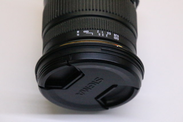

Dieses L sieht man normalerweise vor allem bei den Fokuseinstellungen
(gerade geschaut, bei mir nur bei den teureren Objektiven aufgedruckt).
Grund normalerweise: z.B. der Unendlich Punkt ist Temperaturabhängig,
und liegt je nach Temperatur irgendwo zwischen der ersten Querlinie und
dem Anschlag. (und eben nicht genau auf der Linie!)

Und wenn du das nächste mal so eine "Makro" Aufnahme machen willst, und
kein Makro Objektiv hast (ich gehe davon aus du hast irgendwie ein
18-55mm als zweites Objektiv), dann geht dies am besten so:
Voll ranzoomen, und natürlich 50cm Abstand halten
Modusrad auf "Av" und Blende (die Zahl, die du dann mit dem Rad
einstellst) auf die kleinstmögliche Zahl, ich tippe auf 4.5, einstellen.
Dann sieht das Bild nachher auch einigermassen aus, auch ohne
Nachbearbeitung (siehe Ahang ;-))

Erst schreibst du, das "L" ist auf der Entfernungsskala, dann schreibst
du von Brennweite. Also was jezt? Auf dem verrauschten "das war wohl
nix" kann ich nix erkennen. Nach Entfernungsskala sieht mir das
allerdings nicht aus.

Alle 18-55mm Objektive die ich kenne können einen kürzeren Abstand als
50cm scharf stellen. Aber mag sein, dass das nicht immer so ist.
Desweiteren sollte man bei Makrofotografie eine kleine Blende, also
große Blendenzahl wahlen, weil bei einer großen Blende die Schärfentiefe
zu klein wird. Man braucht dann natürlich viel Licht und ein Stativ ist
auch gut.

Naja ich halte das
für unglaubwürdig oder für einen Trollversuch. Mit gimp bringt man eine
selektive Bildbearbeitung auch ohne Erfahrung hin. Zumal von Anfang an
weniger Fragen wegen der verwirrenden Ausdrucksweise im Eingangsposting
aufgekommen wären, wenn man gewusst hätte um welches Objektiv es sich
handelt.

Ich nehme an, daß die folgenden zwei aus dem Zusammenhang gerissenen
Zitate der Kern Deiner Aussage sind:
Karl Winkler schrieb:
> [...] Erschreckend, dass man das in einem Technikforum erklären muss. [...]
Zum ersten Punkt: Ich habe nie danach gefragt. Ich habe nur gefragt, was
das "Г"-Symbol bedeutet - weil sich ein Symbol schlecht ergoogeln läßt.
Die ganzen anderen Erklärungen hilfreicher Poster sind nett gemeint und
auch teilweise wirklich nützlich, gehören aber nur am Rande zur Frage.
(Auch wenn ich vermutlich tatsächlich bei Gelegenheit den Nutzen des
"P"-Programmes erfragen muß - mir ist der Unterschied zum Av-Programm
nämlich nicht klar - aber das ist momentan auch Off-Topic).
Wenn Du die Anfrage für einen Trollversuch hälst- meinetwegen. Dann
halte ich Deine Antwort aber für den erfolgreichen Versuch, sich darüber
künstlich aufzuregen.
Ich habe mir die DSLR gekauft, weil meine Kompaktkamera so langsam das
Ende ihres Lebens erlebt. Das ist schade, aber im Zeitalter von
Retina-Displays reichen eben 4 Megapixel nicht mehr für eine
ansprechende Darstellung aus. Dummerweise sehen die Fotos mit der DSLR
momentan noch deutlich schlechter als mit der (damals gleich teuren)
Kompaktkamera aus. Vielleicht ist es anderen nicht peinlich, mit
einwandfreiem Gerät schlechte Bilder zu machen - mir schon. Deshalb habe
ich das Bild künstlich auf Handyoptik getrimmt. Und ja, Spaß hat es auch
gemacht. Aber wenn Du Dir selbst ehrlich gegenübertrittst wirst Du
feststellen, daß auf dem Bild wirklich alles vorhanden ist, um die Frage
nach dem "Г"-Symbol zu beantworten. Und ja: Das Wort "Entfernungskala"
ist dort fehl am Platz. Es hätte "Brennweiteskala" heißen müssen.
Nein nur bedingt. Warum habe ich schon geschrieben.

Suchbegriff für google: symbole objektiv skala
führt auf der ersten Seite zu
http://www.dforum.net/showthread.php?t=593231
Suchbegriff für google: objektiv liegendes L
führt beim zweiten Eintrag zu
http://www.dslr-forum.de/showthread.php?t=1370527
Suchbegriff für google: objektiv unendlich zeichen L
führt im zweiten Eintrag zu
http://www.dforum.net/showthread.php?t=626524
... kann beliebig fortgesetzt werden.
Derzeitiger Zeitaufwand für diese Suche: weniger als 2 Minuten.
...und bei allen Treffern geht es um die Scharfstellung in Entfernung
unendlich, nicht um die Brennweite eines Zoomobjektivs.

Gar nichts. Im Prinzip soll das Symbol der Skalenstrich sein, der die
daneben angebenen Brennweite markiert. In der Mitte der Skale kann man
keine Striche anbringen, weil man typischerweise wenig Platz hat und
Strich und Zahl ja nicht eins über das andere drucken will. Am Ende der
Skale hingegen kann man Markierungsstriche anbringen und die Zahl
daneben. Und damit klar ist, welche Zahl zu dem Strich gehört, ist da
noch dieser kleine Querstrich.
Allerdings ist die Brennweitenskale genau wie die Entfernungsskale am
Objektiv mittlerweile vollkommen bedeutungslos. Denn die Brennweite
stellt man ja nicht nach Wert ein, sondern so daß der Bildausschnitt
paßt. Und die Entfernung (aka Fokus) stellt man so ein, daß die
Schärfeebene da liegt, wo man will. In beiden Fällen ist es vollkommen
Wumpe, ob das nun 120mm oder 130mmm und 3,6m oder 3,75m sind. Zumal man
die Werte bei Interesse ja in den EXIF-Daten im Bild findet.

Verständlich ist da gar nichts. Einmal schreibt er von Entfernungsskala,
dann von Brennweite und auf dem Foto ist nichts richtiges erkennbar.
Auch wenn das Symbol bei der Entfernung und der Brennweite die gleiche
Bedeutung hat, ist nicht klar, was der TO meint und ob er eventuell
irgend ein Spezialobjektiv hat, das nicht jeder kennt und bei dem es
vielleicht eine besondere Bewandnis mit diesem Symbol hat. Normalerweise
