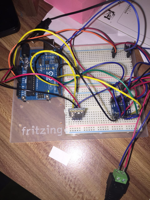

Hallo erst mal:) Frohes Neues. Ich achte wenig auf klein- und grossschreibung. evtl. erst in der Dokumentation was ich noch schreiben werde/muss.... ich bin Schüler in einer Technikerschule für Automatisierung und Energietechnik.... gelernt habe ich IT-Systemelektroniker. Ich bin an einem Projekt dran, was ich für meine Abschlussprüfung fertig stellen muss. ich soll mittels eines Android Smartphones und Arduino einen schrittmotor bewegen, an der welle ist ein Drehkondensator befestigt. der Drehkondensator ist teil einer funkerantenne. vieles habe ich durch recherchieren schon hinbekommen. -android app ist fertig -bluetooth verbindung steht zwischen android und Arduino -schrittmotor ist kann durch das app bewegt werden -der schrittmotor wurde schon an dem kondensator befestigt -fritzing Platine ist im anmarsch PROBLEM wenn man die anläge abschaltet verliert die ja sämtliche Daten. also position usw. die schritte die er macht habe ich in den eprom geschrieben und beim start der anlage wieder geladen. nur wenn ich die anlage starte macht mein schrittmotor immer eine kleine Bewegung ca 50 schritte. das widerum macht mir Probleme. kann ich irgendwie direkt aus dem schrittmotor erfahren wo er sich befindet? oder wie kann ich unter den umständen Endpunkte anfahren damit ich von dort immer starte? Fotos kann ich auch laden, wenn es vielleicht hilft. ich hoffe ihr könnt mir helfen ich entschuldige mich jetzt schon mal für meine Schreibweise. vielen dank im voraus sello16

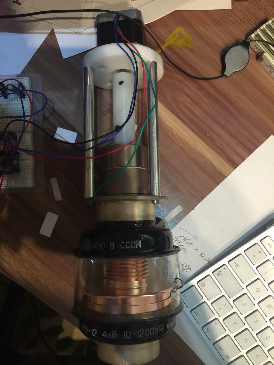

danke, hätte nicht gedacht das ich so schnell antworten bekomme. einen regelkreis habe ich nicht. ich befinde mich in dem 1/4schrittmodus. ich stelle ma paar Fotos rein. und wie und wo ich entschalter montieren soll weis ich auch nicht. :((((((

Letzten Endes kommt es drauf an, wie genau du das ganze haben willst. Mir schaut es so aus, als ob das Teil mehrere Umdrehungen für den gesamten Bereich braucht und dass Getriebe sich im Drehkoinneren befindet? Damit kannst du die Sache mit den End/Referenzschalter schon mal vergessen. Vielleicht ist ein hochwertiges Zehngangpoti ein ausreichende Lösung. Dann benötigst du aber einen Schrittmotor mit duchgehender Welle, sind aber handelsüblich. Eine Seite an den Drehko, die andere an das Poti. Besser sind natürlich Absolut-Encoder, aber die werden für Multiturn schnell ziemlich teuer. Also: -wieviele Umdrehungen brauchst du für den gesamten Bereich? -wie genau möchtest du die Position ermitteln können?

Noch einer schrieb: > Die > brauchen Last und elastische Kupplungen. Ohne Belastung springen die > mehrere Schritte Quatsch! > Mit 1/4 des Nennstroms testen Genau so! > Wahrscheinlich > wäre hier ein 12Volt Billigmotor einfacher Warum Quakst du hier rum wenn du keine Ahnung hast? Selcuk Kara schrieb: > wie und wo ich entschalter montieren soll weis ich auch nicht Mittels Zahnrad-getriebe o. Riemen eine Gewindespindel mitlaufen lassen. Die Spindelmutter betätigt die Endschalter.

Hab mir das rechte Foto noch mal angesehen. Du kannst deine Wellenkupplung doch so bearbeiten o. anfertigen das sich ein Gewinde darauf befindet. Führungswellen für die Spindelmutter sind schon da. Bei deiner Konstruktion ist die Montage von einem o. sogar zwei Endschaltern gar kein Problem. Den Motor an einen Anschlag fahren lassen ist stümperhaft und belastet das ganze Konstrukt enorm so das sich die Wellenkupplung bald lösen würde.

Werner H. schrieb: > Hab mir das rechte Foto noch mal angesehen. Du kannst deine > Wellenkupplung doch so bearbeiten o. anfertigen das sich ein Gewinde > darauf befindet. Führungswellen für die Spindelmutter sind schon da. Bei > deiner Konstruktion ist die Montage von einem o. sogar zwei Endschaltern > gar kein Problem. Den Motor an einen Anschlag fahren lassen ist > stümperhaft und belastet das ganze Konstrukt enorm so das sich die > Wellenkupplung bald lösen würde. hi danke finde es super wie ihr mir hilft, echt top. aber kann mir das nicht bildlich vorstellen. wie müsste ich die wellenkupplung bearbeitet damit da ein gewinne drauf ist? kannste vielleicht es ma kurz skizzieren? frage an alle: da die Zeit natürlich eine rolle spielt, wie sieht es denn bei einem Techniker projekt denn aus, wenn man zeitlich am Anschlag ist, und so das Projekt beendet wie es ist, und in der doku das alles erläutert. da das projekt budget 300euro ist bin ich natürlich knapp dabei. 250-270 euro wurden schon investiert.
