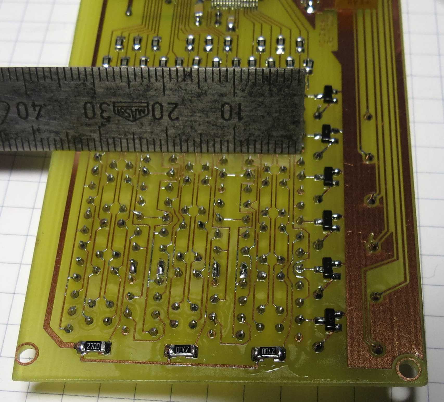

Aus gegebenem Anlass, wer findet die 0,2mm Leiterbahnen? :-)
Gibt's nicht. Die beiden Bahnen die du als 0.2 mm bezeichnest sind schlecht und funktionieren mit aller Wahrscheinlichkeit nicht.
Die Abblockkondensatoren schön in Reih und Glied, wie im Schaltplan ;)

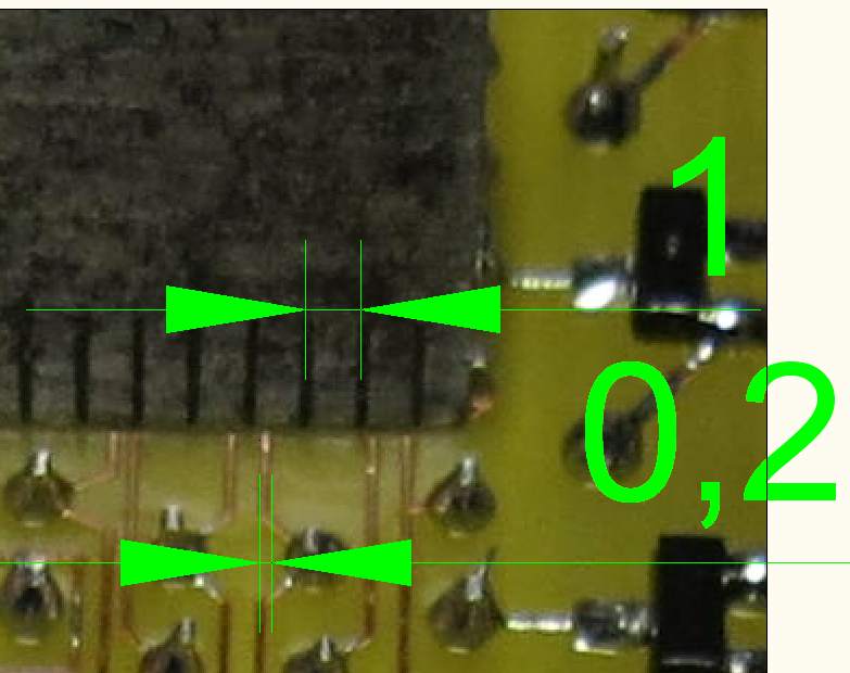

Bülent C. schrieb: > Aus gegebenem Anlass, wer findet die 0,2mm Leiterbahnen? :-) Hab' ganz viele gefunden! Und mit einem CAD-Programm nachgemessen. Vermessene Grüße JRo

Ich hab sogar 0mil gefunden, nämlich dort, wo die Ränder der VIAs abgerissen sind. Sorry, was ist das eigentlich für ein Pfusch?
Erpel schrieb: > Ich hab sogar 0mil gefunden Danach wurde nicht gefragt :-) Erpel schrieb: > Ich hab sogar 0mil gefunden, nämlich dort, wo die Ränder der VIAs > abgerissen sind. > > Sorry, was ist das eigentlich für ein Pfusch? Die Löcher sind mit der Hand ohne Bohrständer gebohrt worden...also als Pfutsch würde ich die Platine jetzt aber nicht bezeichnen. Die DK Nieten hatten bei den drei Vias, wo der Rand teilweise abgerissen war, guten Kontakt...

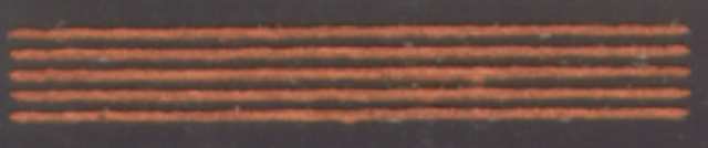

Etwas besser kann man so was mit einem Scanner abbilden... (Design: Leiterbahn und Zwischenraum 5mil = 1.27mm. Kleiner Test, nie im tatäschlichen Einsatz.)
Das mit den Abblockkondensatoren ist aber wirklich großer Pfusch... sollteste mal überdenken..
Johannes schrieb: > Das mit den Abblockkondensatoren ist aber wirklich großer Pfusch... > sollteste mal überdenken.. Die Abblockkondensatoren sind nur Teile höherer Strukturen: Sorgfältig berechnete und dimensionierte Serien-Resonanzkreise aus diskreten Kondensatoren und in definierte Güte aufgekupferten kombinierten Widerstands-Induktivitäts-Elementen.

Schleby na schrieb: > Die würde bei mir so in den Müll wandern Nicht nur bei dir.Ich verstehe auch nicht, was er damit bezwecken will? Möchte er sich unbedingt als Dussel hier bekannt machen? Nicht nur der Restring, auch die Technik für doppelseitige Platinen sollte er mal verbessern.
Michael Reinelt schrieb: > Du magst nicht mal an deiner Restring-Einstellung drehen? Ich benutze DK-Nieten, das passt so schon und sieht so aus wie im Anhang
Schleby na schrieb: > Die würde bei mir so in den Müll wandern Und??? Deine Kommentar geht direkt nach /dev/null
Gudrun schrieb: > Nicht nur bei dir.Ich verstehe auch nicht, was er damit bezwecken will? > Möchte er sich unbedingt als Dussel hier bekannt machen? > > Nicht nur der Restring, auch die Technik für doppelseitige Platinen > sollte er mal verbessern. Ohne die Rückseite oder gar den Schaltplan zu sehen, ist es natürlich selbstverständlich so eine Aussage treffen zu können :-)
Bülent C. schrieb: > Michael Reinelt schrieb: >> Du magst nicht mal an deiner Restring-Einstellung drehen? > > Ich benutze DK-Nieten, das passt so schon und sieht so aus wie im Anhang Du solltest trotzdem an der Restring einstellung drehen...
Michael Reinelt schrieb: > Du solltest trotzdem an der Restring einstellung drehen... Mit diesen Gedanken hatte ich schon gespielt. Gibt es da einen Richtwert wie groß der Restring sein sollte?
Bülent C. schrieb: > Gibt es da einen Richtwert > wie groß der Restring sein sollte? Musst selber rausfinden. ich hab standardmäßig 15mil, wenn der DRC meckert, versuch ich zu schieben, wenn das nicht geht (geht aber fast immer) reduziere ich restring, aber nie unter 12 wenn ich selber bohre

Ralf G. schrieb: > 5mil = 1.27mm Ja, soll wohl 0,127mm heissen - und sieht auch so aus. Finde ich aber prima, da scheinbar wirklich 5 mil ... (Leiterbahn UND Zwischenraum)!

Bülent C. schrieb: > ab 0.3175mm... WOW! Wie hast du die letzte Nachkommastelle (500 nm) ausgemessen? Schieblehre? CAD Programm? Nanometer-Papier?
Wegstaben Verbuchsler schrieb: > Nanometer-Papier? Ich vermute er hat das hochauflösende Attometer-Papier und eine Lupe mit Zeta-Vergrößerung benutzt.
Gudrun schrieb: > Attometer-Papier und eine Lupe mit > Zeta-Vergrößerung Ich bin schwer beeindruckt - ohne google wäre ich nahezu hilflos gewesen :-)
