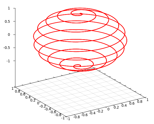

ich hab was zu berechnen versucht. Und zwar ist in
http://de.wikipedia.org/wiki/Spirale#Dreidimensionale_Spiralen
eine archimedische Spirale auf einer Kugeloberfläche beschrieben. Ich
will nun die Länge einer solchen Spirale berechnen; vom Nordpol zum
Südpol soll die Spirale 10 Umgänge haben. Also habe ich mir folgende
Parametrierung überlegt. Da ich nicht weiss, wie man dieses DING in
kartesischen Koordinaten beschreiben soll, habe ich Kugelkoordinaten
angewandt.
(der Radius ist ja konstant)
(das wäre der Azimutwinkel)
(das wäre der Elevationswinkel)
und mein Parameter t geht von -10pi bis 10pi. Dann macht, gemäss meinen
Überlegungen, die Spirale 10 Umgänge. Siehe Bild. Wie berechnet man
jetzt die Länge? also das Bogenelement in Kugelkoordinaten ist doch
und wenn ich nun dt^2 ausklammere:
Dann sollte doch die Länge
betragen. Mein Maxima meint dazu, dass der Wert etwa 62.988 sein soll.
Das ist ja etwas mehr als 20pi, was ansich realistisch ist, aber weiss
einer von euch, ob ich richtig gerechnet habe bzw. kennt eine Formel?
ich hätte einen grösseren Wert erwartet :-/

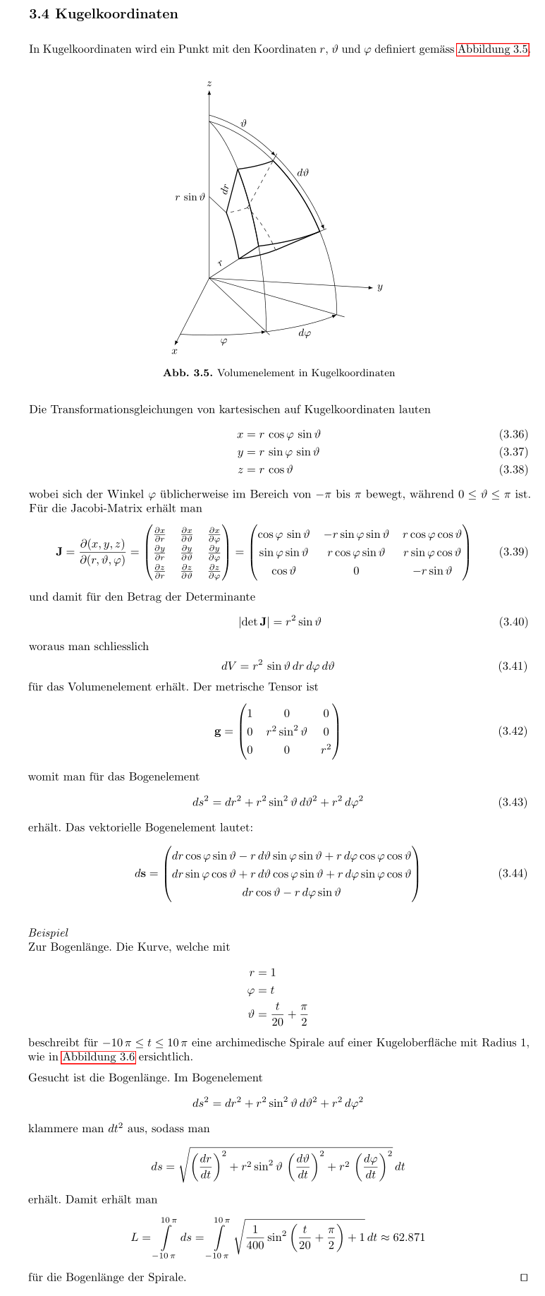

von Tobias P. (hubertus)
Moin Johann
ich habs auch über die Jacobideterminante gerechnet. Aber in der Tat
komme ich einfach konstant auf ein anderes Ergebnis als du :-) was
vermutlich mit unterschiedlichen Definitionen von Kugelkoordinaten zu
tun hat. Aber mit meiner Definition komme ich auf das (siehe Anhang).
Dann habe ich deinen Tipp nochmals angeschaut, dass bei mir die
Elevation ein bisschen komisch ist. Stimmt, daher habe ich die Kurve
nochmals umparametrisiert (auch siehe Anhang, ganz unten), wenn man das
mit gnuplot zeichnet, komme ich auf das selbe Ergebnis, und mit dem
Integral auf eine leicht andere Bogenlänge, aber immer noch in der
selben Grössenordnung. Ich bin fast sicher, es müsste stimmen, aber dass
du ein anderes Bogenelement bekommst, verunsichert mich :-)

Sieht aus als sei deine Verwendung von phi und theta nicht konsistent;
so ist dein J = d(x,y,z)/d(r,phi,theta) und nicht
d(x,y,z)/d(r,theta,phi) was dazu führt, dass der Vorfaktor von dtheta
von theta abhängt (was nicht sein kann, zumindes nicht wenn man
Kugelkoordinaten wie üblich definiert, egal of z eine Funktion von
sin(theta) oder von cos(theta) ist).  Dadurch werden in der Folge die
Differentiale bzw. deren Vorfaktoren falsch zugeordnet.
Hingegen braucht dphi einen von theta abhängigen Vorfaktor.  Eine
anschauliche Begründung dafür habe ich oben gegeben.
Wenn z von cos(theta) abhängt, dann muss theta von 0 bis pi laufen (oder
von pi bis 0), und nicht von -pi/2 bis pi/2.  Bei der Spirale kommt aus
Symmetriegründen vermutlich das gleiche raus, aber im Allgemeinen ist
das nicht der Fall.
Hallo Johann
aha, jetzt kommen wir der Sache auf die Spur. Also meine Jabocimatrix
ist falsch? ich sehe grad nicht ganz, wieso ich bei J nach r, phi und
theta ableiten muss, anstatt r theta und phi.
Edit:
HA! grade habe ich was bemerkt. Ich habe da einen Tippfehler drin! Beim
Vereinfachen mit Maxima ist mir ein Fehler unterlaufen und ich habe
versehentlich ein dphi durch ein dtheta ersetzt. Jetzt, wo ich es
nochmals eingegeben habe, komme ich auf:
Damit komme ich jetzt auf eine Bogenlänge von 40.24400900707901.

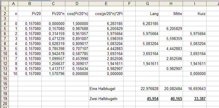

von Max M. (jens2001)
Tobias Plüss schrieb:
> @Max Mustermann:
> wie rechnest du das überschlagsmässig? würde mich jetzt echt
> interessieren.
Poor Man's Mathematik!
Ich teile die Kugel, ausgehend vom Equator, in 10 Streifen von Pi/10
Breite.
Die Streifen haben jetzt einen langen Umfang, einen mittleren Umfang und
einen kurzen Umfang. Die Streifen an den Polen entarten zu einem Ring
mit dem Innendurchmesse 0(Null).
Jenachdem ob ich die langen, mittleren oder kurzen Umfänge(Ist das der
richtige Plural?) aufaddiere erhalte ich Werte für obere Grenze, Mitte
und untere Grenze.
Mir ist klar dass das absolut nicht mathematisch korrekt ist!!!
Aber 0,2% Abweichung ist für viele technische Berechnungen völlig
ausreichend
