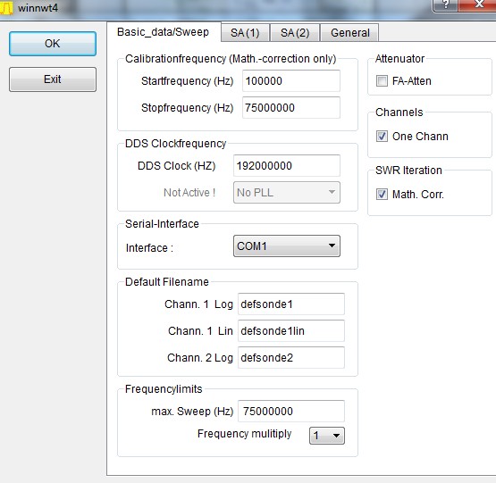

6x mal 32.000.000Hz sind 192.000.000Hz. Wenn ich bei dem PC-Programm zur
Kurvendarstellung (WinNTW4) diese Zahl 192000000 als Taktfrequenz
eingebe, stimmen die dargestellten Werte jedoch nicht.

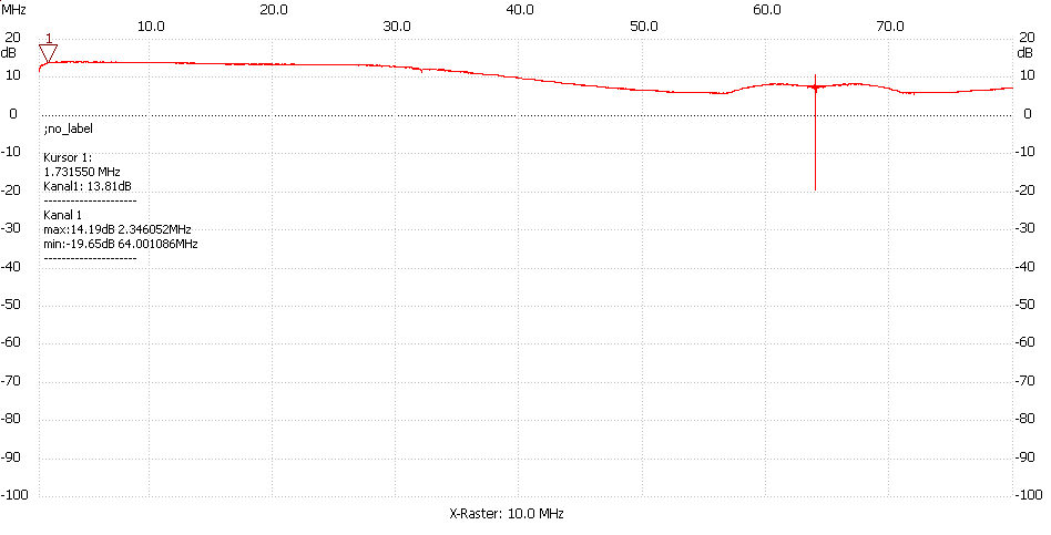

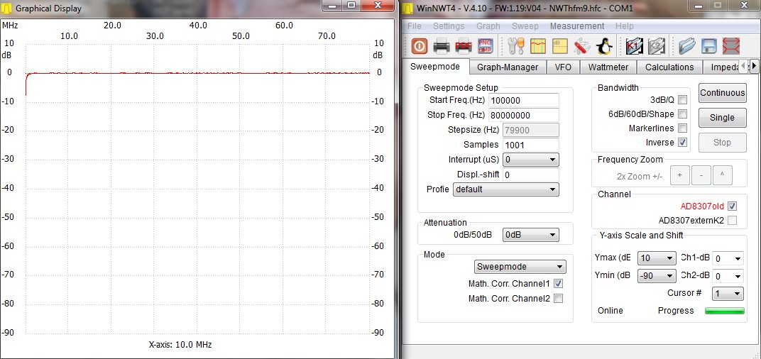

von Dan (Gast)
Hallo Horst,
Danke für die schnelle Antwort!
HST schrieb:
> Verdacht 2) Der Multiplier ist gar nicht aktiv und du misst mit einem
> Alias-Signal. Dann müsste allerdings die Ausgangsamplitude bei deiner
> Messfrequenz deutlich geringer sein. Frequenzgang ohne Kalibrierung von
> 0-80MHz halbwegs ok?
Im Anhang der Frequenzgang von 1MHz bis 80MHz ohne Kalibrierung.
Ich schicke gleich noch ein Bild vom verwendeten Schaltplan, nehme aber
an, dass der Multiplier 6x korrekt aktiviert wurde.
HST schrieb:
> ( x4 statt x6 - wäre seltsam)
Ja, finde ich auch!
HST schrieb:
> Verdacht 4) Störungen auf dem Datenkabel/Stecker/Stromversorgung
Wenn ich mit Batterie betreibe (5,1V), bleibt das Multiplierproblem
bestehen.
HST schrieb:
> Verdacht 3) Die SW oder Firmware berechnet die Frequenzworte falsch.
Kann man das irgendwie testen (z.B. die maximal mögliche Ausgabefrequenz
ermitteln? - Im Bild ist bei ca. 64MHz eine Art Polstelle zu sehen, kann
man daraus möglicherweise etwas ableiten)?

von Dan (Gast)
Hier noch mal das "Phänomen" bei 64MHz in der Vergrößerung.
Es steht sicher im Zusammenhang mit der internen Taktfrequenz
(mutmaßlich 128MHz oder 192MHz).
Die Frage ist nun, ob es bei 1/2 der Taktfrequenz oder auch schon bei
1/3 der Taktfrequenz entsteht!?

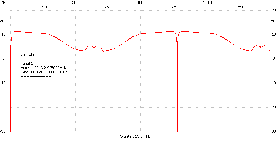

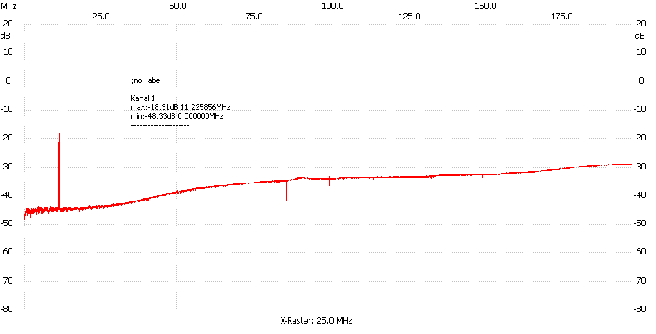

von Dan (Gast)
Hier noch ein Sweep bis 200MHz mit Ausgang direkt auf Eingang...
Sieht so aus, als wäre bei 128MHz "Schluss".

Bitte mache auch ein Screenshot vom Optionen Menu, Grunddaten/Wobbeln.
von Uwe (de0508)
Hallo Daniel,

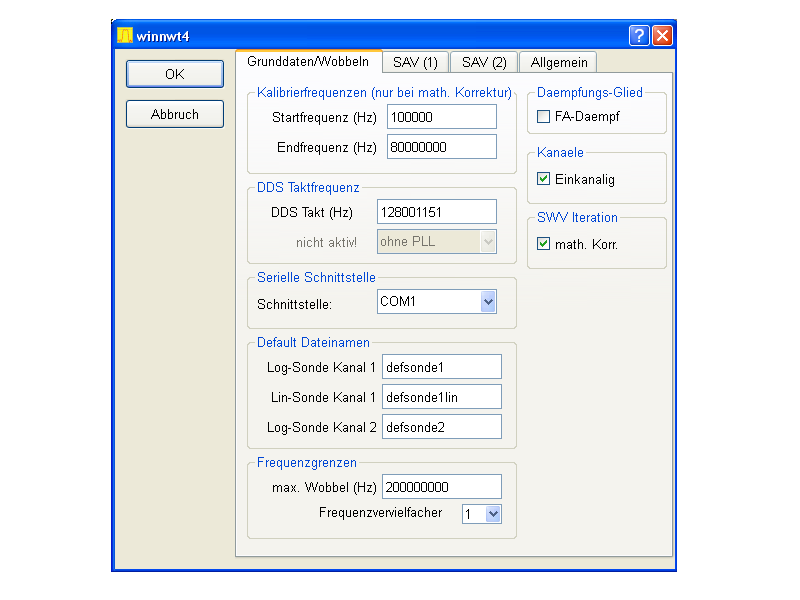

von Dan (Gast)
Danke für die vielen Antworten!!!
Uwe S. schrieb:
> die NWT7 Firmware gibt es für den AD9850 und den AD9851, welche Version
> hast Du installiert ?
Hallo Uwe, ich habe die Bootloader-Version 1.19.7 installiert. Die
PC-Software WinNWT4 zeigt die Firmwareversion "119" an.
Es ist die "Version 1.19 Variante 7 (Hochgeladen 28.04.09)"

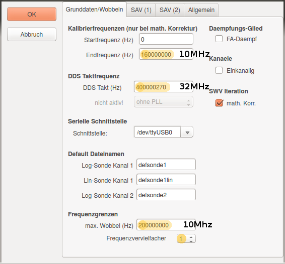

von Uwe (de0508)
Hallo Daniel,
Kannst Du bitte die Ausgabefrequenz im VFO Mode, bei eingestelltem DSS
Takt von 32MHz Frequenzverfielfacher x1, testen ?
Z.B. die Frequenz auf 1MHz stellen.
Würde mich nicht wundern, wenn dann die Frequenz stimmt.
Was ja sein könnte ist, dass die Datei Bootloader+FW Version falsch
zusammen gebaut wurde und im Augenblick nur einen richtig AD9850
anspricht.
Ja ich habe gelesen: "Version 1.19 Variante 7 (Hochgeladen 28.04.09)"
Du könntest mal über den PIC Bootloader die FW Version 7 nochmal
einspielen:
# http://www.dl4jal.eu/fwnwt/fw_119_7.hex

von Dan (Gast)
Hallo Uwe!
> Takt von 32MHz Frequenzverfielfacher x1 , testen ?
Das wird schwierig. Rund um den AD9851 ist alles in dichtester
Kugelpackung aufgebaut und verlötet.
> anspricht.
Das wäre eine Erklärung.
> einspielen:
Die beiden Bootlader-Leitungen sind nicht angeschlossen, ich benutze
eine MAX232-Platine von einem anderen Projekt und die hat nur RX und TX.

Bilder bitte !

von Dan (Gast)
Danke für die Antwort!
Uwe S. schrieb:
> ;bytevariante:  equ  .7  ;Variante NWT7 180MHz PICtakt 20MHz
Also sollte der AD9851 nach dieser Zeile mit 30MHz extern betaktet
werden!?
Im Anhang mit den aktuellen Einstellungen, der DDS-Takt ist bereits
korrigiert.
von Uwe (de0508)
Hallo Daniel,
hier ist der Screen-Shot den ich gerne mit 32MHz DDS Takt und
Vergleichsmessungen an einem Filter, evtl. auch mit einem Kabel, gerne
von gesehen hätte.
Die neuen Werte habe ich direkt angegeben.
von Dan (Gast)
Danke für deine Mühe, Uwe!
Ich soll die drei gelb unterlegten Zahlen beim WinNWT4 eintragen und
dann eine Messung von einem bekannten Filter posten?
Wenn ja, kein Problem!
von Dan (Gast)
So, mit den angepassten Werten.
Filter Mittenfrequenz ist in etwa 3,579MHz
von Dan (Gast)
Hier noch der Sweep :O)
von Uwe (de0508)
Hallo Daniel,
da hast Du doch nicht alles geändert 200Mhz?
Mach mal einen Durchlauf von 0Hz - 10MHz mit DDS Takt 32MHz und
kalibriere den NWT7 vorher !

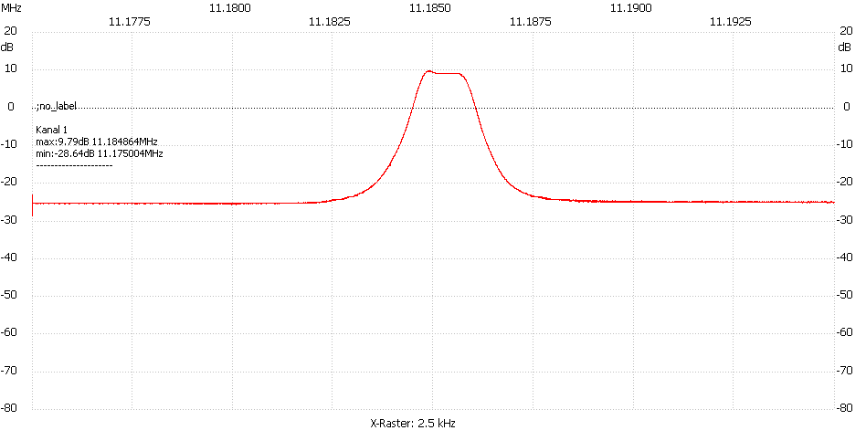

von Dan (Gast)
Hier das Filter mit der Mittenfrequenz 3,579MHz in der Vergrößerung.
Die Mittenfrequenz wird bei ca. 11,185MHz angezeigt.
Die Messbedingungen sind grottig (Krokoklemmen, PC-Nähe). Man kann es
trotzdem gut erkennen, denke ich.

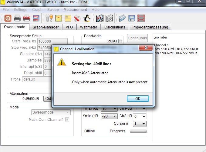

Hello Dan,
I didn't mix HFM11 with software NWT7, so I do not know what are the
results.
About using NWT7, please follow next instructions:
After installation, open the program and select "Settings" -> "Options"
-> Tab "Basic_data / Sweep". You will see that DDS Clock (Hz) is by
default set to the value of 400 million Hz, but you will need to set it

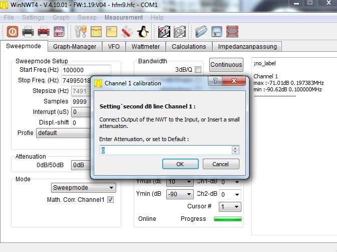

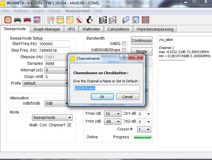

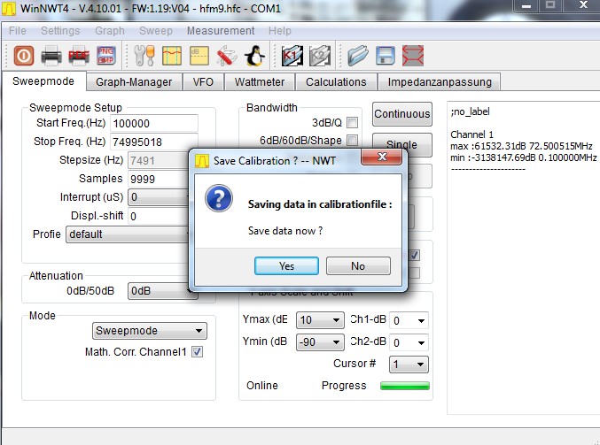

at 192 000 000 Hz (photo "Basic_data_Sweep"). Also in the same window
select the serial interface port on your computer properly (though, if
you use a USB-RS232 adapter port is not COM1 but another). The next step
is the calibration wobbler. Connect a cable between two BNC jacks and
follow the steps below: - Select "Sweep" -> "Channel 1 calibration" - In
the new window, select the "Log" (photo "Calibration") - In new
interogation window click "OK", because there is a automatic attenuator
(photo "Calibrare_pasul_2") - In the window that opens click "OK",
although it has 10dBm output signal (photo "Calibrare_pasul_3") - After
completing scanning across the frequency range (100 kHz - 75 MHz) press
"Yes" in the window for saving (photo "Calibrare_pasul_4") and you can
change the name of the file that contains calibration data (photo
"Calibrare_pasul_5"). With these preliminary operations completed, you
can use the device. Remember that in the main window to check the "Math.
Corr. Channel1".

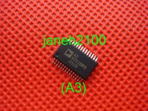

I bought 5 pieces of the AD9851 from aliexpress.
They are labeled
AD9851BRS
0529
The label is printed on, not lasered.
> If you think I can help you again, please leave a message on this forum

von Daniel C. (dan1el)
My AD9851 are exactly labeled like this:
http://i.ebayimg.com/00/s/MTIwMFgxNjAw/z/OlEAAOxyThVTbEX9/%24_35.JPG
Not like this:
http://i01.i.aliimg.com/photo/v0/396861485/AD9851BRS_IC_DDS_DAC_Synthesizer.jpg
I will ask Analog Devices about it.

von Dan (Gast)
W.S. schrieb:
> Allerdings hab ich in meine PIC-Firmware zwei "Kompatibilitäts"-Modi
> eingebaut, einen für den Kernbaum-Modus (wegen Horst's Wobbelprogramm..)
> und einen für den FA-NWT. Man könnte also auch Andreas'es Programm
> nehmen.
Keine schlechte Idee!
Mein NWT7 läuft jetzt mit dem 4x Multiplier und WinNWT.
Hatte wegen dem ungewöhnlichen 4x-Multiplier bei Analog Devices
nachgefragt, die haben aber einfach nur ganz lapidar geantwortet, sie
hätten keine Zeit, sich mit dem Problem zu beschäftigen.
Vermutlich ist, wie Nico meint, der benutzte AD9851 in Wahrheit ein
(warum auch immer) falsch gelabelter AD9850!?!

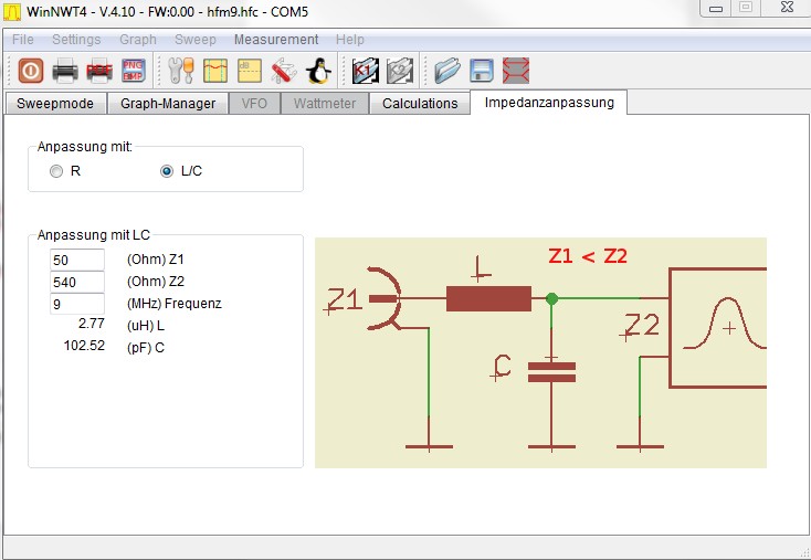

Hello Dan,
First of all, I think I touch - unintentionally - "report" button. Sorry
for this.
If I understand (Google translate don't help me much) Ladder filter has
been measured using an termination resistor at value results from
difference between his own impedance and 50 ohm? And the results are
poor? It is normal, and the attenuation is about 20dB or more.
If so, try to use LC adapter calculated by the NWT software (Tab
"Impedanzanpassung"), as in the image below
