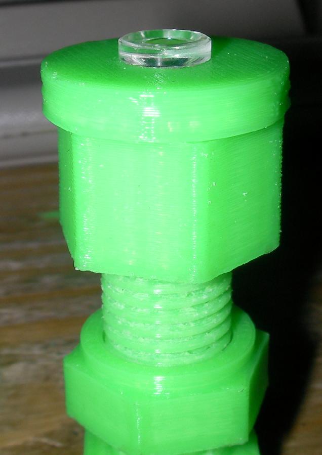

von Olaf (Gast)
Warum teuer kaufen wenn man es selber drucken kann. :-)
Man benoetigt zum Zusammenbau noch 4x M4x10 Schrauben und ein kleines
Stueck M6 Gewindestange zur Verbindung Halter und Griff.
Ich hab das ganze mit 30% Fuellung gedruckt.
Olaf

> Jetzt musst du nur noch zeigen wie du damit ein M12 Gewinde schneidest.
Hach, es gibt kein Vertrauen mehr in der Menschheit. :-)
Ich habe damit schon problemlos ein paar Schrauben geschnitten. Okay,
war bisher nur Kunststoff, aber ich denke das auch Metall kein Problem
ist. Das Teil macht mir einen ausreichend robusten Eindruck.
Okay, Ich gebe zu das ich bedenken bei X12CrNi18.8 haette, aber fuer
normale haushaltsuebliche Anwendungen reicht es.
BTW: Die schraube die ihr im Bild seht ist im inneren Hohl und hat unten
eine 17er Schluesselweite. Also nicht 19 wie bei M12 ueblich! Trotzdem
war es kein Problem die beim schneiden mit einem 17er Schluessel zu
halten ohne das der Kunststoff schaden genommen hat. Die Schraube wurde
also nicht rund gedreht!
Wer solche Kunststoffteile noch nie in die Hand genommen hat der
unterschaetzt die! Man kann sie kaputt bekommen wenn man es drauf
anlegt, aber ihr waert nicht in der Lage den Gewindehalter mal eben so
durchzubrechen!
Olaf
von Olaf (Gast)
Hier noch einen Halter fuer kleine Schneideisen mit 20mm
Aussendurchmesser.
Ich verwende den fuer M3 und M4. Deshalb auch nur die kurzen Arme. Bei
M8 haette ich auch bedenken. Aber ein Versuch kostet ja nichts. .-)
Olaf
