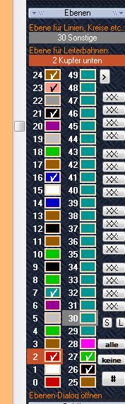

von Willi (Gast)
Dann mußt du die Ebenen ausblenden
die du nicht ausdrucken willst.
Arbeite das mal durch. Dann geht es
besser:

von Willi (Gast)
Kann nicht sein, dann haste was falsch
gemacht. Wie im Anhang zu sehen, die Ebenen
ausblenden die du nicht brauchst.
von Kevin (Gast)
Danke jetzt hab ich es Hinbekommen. Eigentlich müsste ich Ebene 21
Abschalten da ich ja die Bauteile nicht auf der Platine benötige.
Jetzt müsste ich nur nohc die Leiterbahnen etwas dicker machen :)

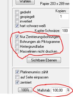

von Willi (Gast)
Vielleicht beim Ausdruck mal mit den
Einstellungen spielen die ich rot
Makiert habe. Dann kannste vielleicht später
besser Bohren.
Und drauf achten das der Maßstab 100% ist. Sonst
passen nachher deine Bauteile nicht mehr auf die
Platine.

Danke ! Muss ich auch Gespiegelt oder sonstiges Einstellen ?
Wie stelle ich ein, das auch die Bauteil Bezeichnungen mit Angezeigt
werden ohne deren Gehäuse, also zB R1 220.
von Willi (Gast)
Gespiegelt nur wenn du oben auch Kupfer
auf deiner Platine hast und willst dort ätzen.
Also bei 2 lagigen Platinen.
Bauteilname ohne Gehäuse geht über:
Aktionen/Bauteilname und -werte extra/
