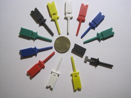

Hallo, habe das Thema noch einmal aufgegriffen, da ich gestern obige geordert habe, mals sehen was da kommt. Der Preis ist ja erst mal interessant, Qualität? Die letzten aus HK hatten so einen Kontaktschuh, mit einem beweglichen Kontakt, die Qualität ist aber überzeugend. Preis ähnlich, aber für IC Beinchen eher nicht geeignet, an Standard Bauelementen und Prüfpins aber top. MfG MURKEL

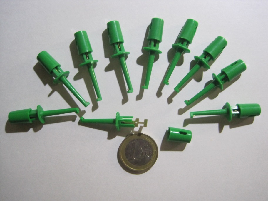

Hallo, das sind die anderen Teile, erstanden auch im März für ca. 3€. MfG MURKEL
Hallo, heute gekommen und passen auch für IC - Beinchen. Qualität eher positiv, also empfehlenswert und für den Preis lohnt auch die Wartezeit. Gruß MURKEL
