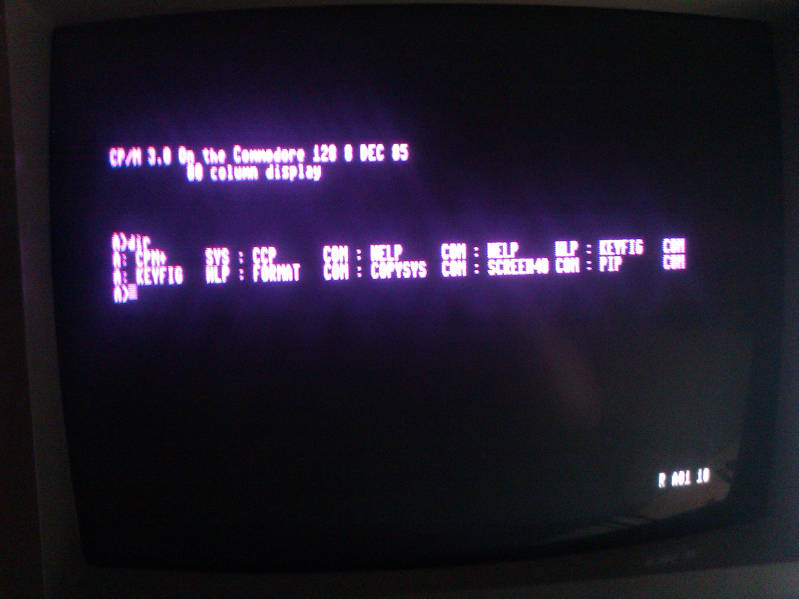

Der billigste CP/M 3 Rechner dürfte ein C128D mit 128Kb Ram sein. Besser wäre natürlich ein Schneider Joyce mit 3,5" Umbau... :)256Kb oder 512Kb Ram!

Matthias I. schrieb: > Der billigste CP/M 3 Rechner dürfte ein C128D mit 128Kb Ram sein. > > Besser wäre natürlich ein Schneider Joyce mit 3,5" Umbau... :)256Kb oder > 512Kb Ram! Warum muss es denn ein C128D sein? Ein normaler C128 sollte es doch auch tun. Ich hätte beide hier wenn sie dir was helfen und du sie mal benutzen willst.
Ich hatte keinen, war mir damals zu teuer. Aber ich glaube, nur der C128D hatte eine Z-80 CPU drin.
Nee, hatte der normale auch. Der Unterschied war nur dass beim C128D noch ein Netzteil und eine 1571 Floppy integriert waren. Bei der ersten Version mit Plastikgehäuse auf vielen Leiterplatten verteilt, bei der Blechversion alles auf einem großen Board. Im Endeffekt waren die so gut wie identisch. Der 80-Zeichen Grafikchip den so gut wie nie jemand genutzt hat, weil alle im C64 Modus waren oder im 40-Zeichen Modus des C128 war in 2 verschiedenen Varianten erhältlich. Die Version im normalen C128 und C128D Plastik hatte 16 kB Grafikspeicher zur Seite gestellt und die Version im C128D Blech hatte 64 kB. Außerdem hatte die Blechversion eine neuere DOS Variante für der Floppy (3.1), die im Vergleich zur 3.0 Version aus der Plastik Variante verhindert hat dass man innerhalb von 8 Sekunden eine Diskette kopieren konnte.
Also der C128D hat halt ein Floppy mit Burstmode, dazu 80 Zeichen Kabel und 1084S und CP/M wird tatsächlich nutzbar, wenn man aber den VIC nutzt.. bremst der Z80 ständig ab. Ausserdem will man CP/M 3 nicht mit 40 Zeichen nutzen müssen :)

Ja, 40 Zeichen sind echt übel. Aber bei den meisten Leuten die ich mit C128 kannte hatten die wenigsten den passenden Monitor um in den 80-Zeichen Modus zu gehen. Ich dachte mir schon öfters dass das mal ein gutes Einstiegsprojekt für CPLD oder FPGA sein müsste einen Adapter von allen möglichen Videosignalen des C128 auf ein VGA oder sogar HDMI zu bauen.

@Stephan mit diesen GBS8220 Dingern von Ebay kann man 40 und 80 Zeichenmodus gleichzeitig verkabeln :) Dann geht jeder VGA Bildschirm astrein. Ist eigentlich Schade das der C128 immer auf den C64 Modus reduziert wird. Für 80 Zeilen gehen z.B. TTL Monitore für CGA/EGA vom PC genauso.
