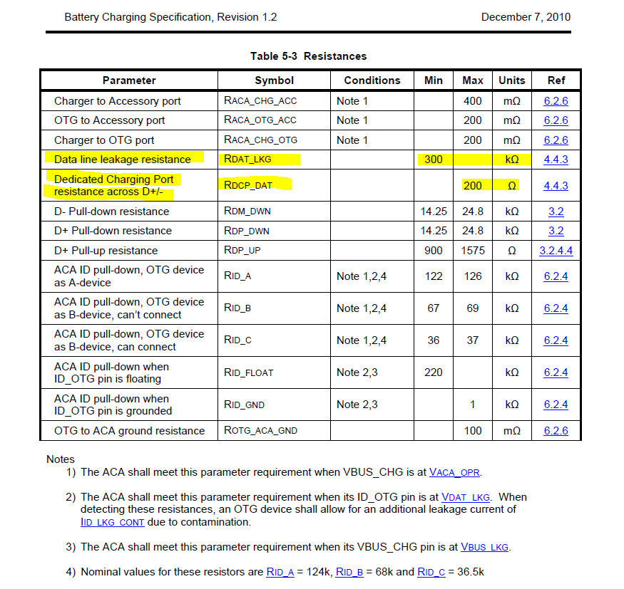

Joachim B. schrieb: > wie gesagt am HTC Netzteil 100 Ohm wie gesagt. Alles von 0 bis 200 Oh ist erlaubt. Außerdem hat mein original Ladegerät auch D+ und D- kurzgeschlossen. Also im Prinzip der gleiche Aufbau. Joachim B. schrieb: > Der fehlt > am normalen PC USB Port, da handelt das Handy den Stom mit dem USB > Controller aus, was ein Netzteil ja nicht tut. Deshalb sind die Datenleitungen kurzgeschlossen. Somit weiß das Gerät direkt, dass es mehr ziehen kann

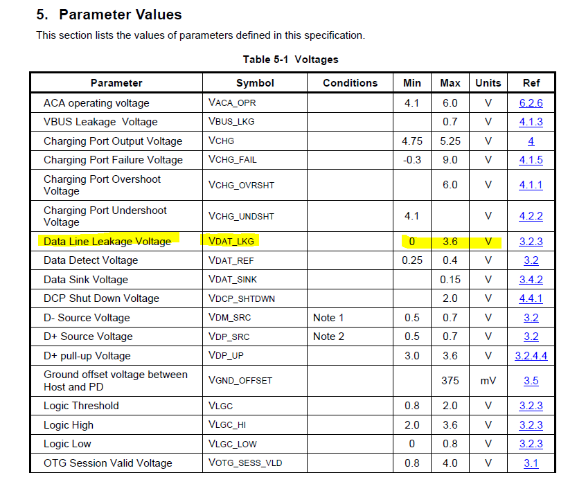

Du hast offenbar ein ähnliches Problem . Ich habe in der offiziellen battery charging ... von USB.org eine Beschaltung für sog. Dedicated charging ports gefunden. Lade später mal nen Screenshot hoch. Auf jeden Fall sind da die Datenleitungen noch mit nem Widerstand auf eine Spannung gezogen. Ich schau nochmal und poste das hier nachher LG Andi
Ja danke. Die Spec hatte ich überflogen, aber es nicht dort gefunden. Und zum Einzelsatzlesen bin ich ehrlich gesagt einfach zu faul. Da steht lauter Blödsinn drinnen. Ich denke auch, daß der Lader den ich hier habe mit 400mA schon mehr als genug bedient ist. Wird schon handwarm. Das Design der Platine ist eh sowas von krank-krass, unglaublich. Aber da fiel mir heute nacht im Bettchen noch ein, daß ich ja noch ein 2A-Teil vom defekten Tablet mit diesem scheiß Mikro-USB Steckerle habe...

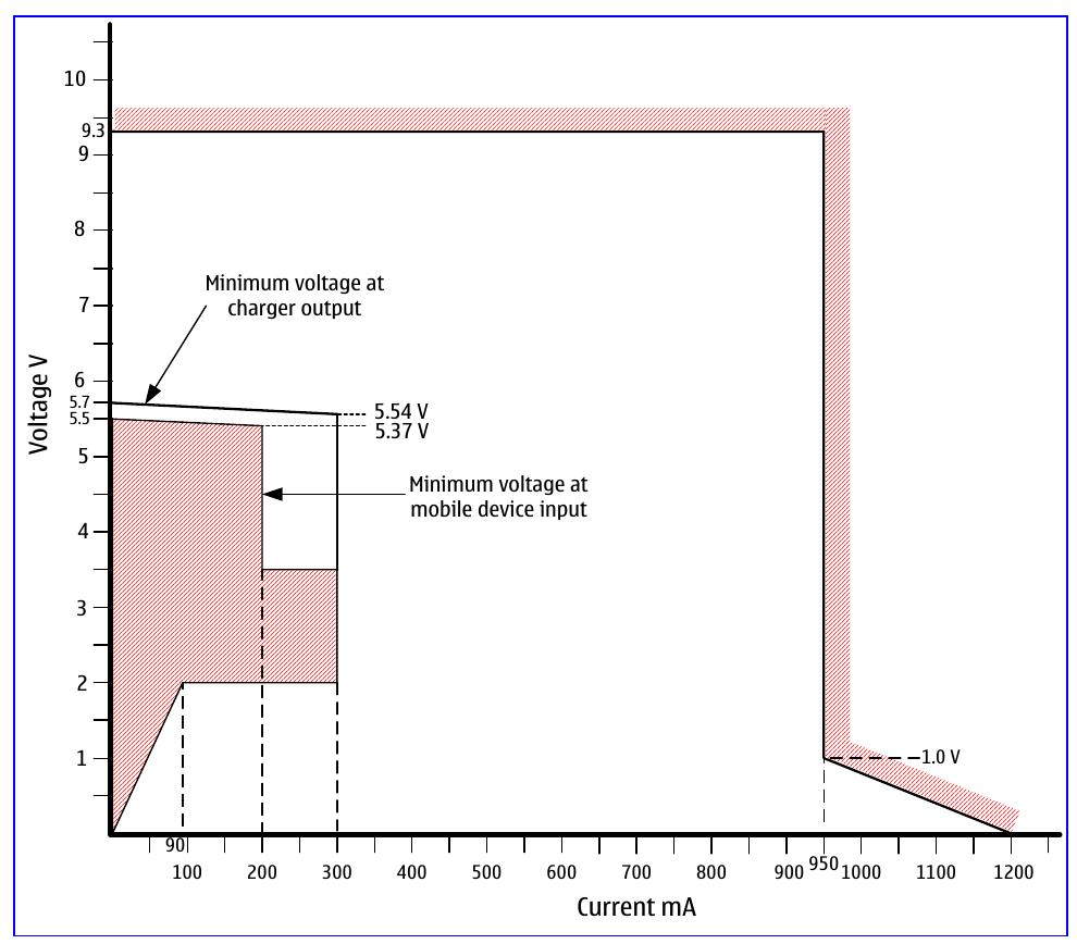

Hier mal die Auszüge aus der Spec. kann man sich auf usb.org auch ganz anschauen. LG Andi
Danke für die Auszüge! Ja, das ist das was einem die Chinesen verkaufen wollen: Nur D+ und D- sind mit max. 200 Ohm verbunden, aka kurzgeschlossen. Vielleicht war das vor 2 oder 3 Jahren Standard und in CN wurde dann ein paar Millionen Adapter auf Halde produziert. Und dann kam vermutlich jemand bei Samsung&Co. auf die Idee, daß dieser Markt auszutrocknen sein, damit die Shareholder Value nicht unter Lexus-Klasse absinkt. Also kamen zwei Widerstände in die Samsung-Lader rein. Das hat die China-Hinterhofklitschen dann total verwirrt. Da schein ich ja ein supermodernes PCB zu haben, immerhin 4 Löcher extra und bisserl aufgepappte Kupferleitbahn drunter. Der Sicherheitsabstand primär-sekundär ist übrigens so ca. 1,5mm.
