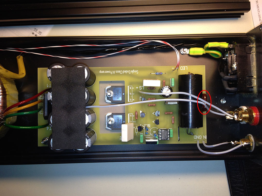

Hallo, ich bin gerade dabei an meinen Hifi-Endstufen etwas rumzubasteln und die Schaltung zu entschlüsseln. Dabei bin ich auf ein Bauteil gestoßen, bei dem die Bezeichnung nicht wirklich eindeutig ist. Es handelt sich wohl um einen (Keramik?) Kondensator, der in etwa so aussieht: http://www.tedss.com/stock/images/1994/1994002190.gif und mit "2500+-5% EM" beschriftet ist. Mehr nicht. Die Frage ist nun, was sagen mir diese Angaben. Toleranz ist klar, aber der Rest kann wohl nur Hersteller und ??? sein. Spannung und/oder Kapazität fehlen. Google spuckt dazu leider nichts brauchbares aus. Vielleicht weiß hier jemand weiter? Besten Dank und viele Grüße Volker

Danke für das Feedback. An Auslöten und Nachmessen hatte ich natürlich auch schon gedacht, wollte es aber eigentlich vermeiden, da die Platine recht solide im Gehäuse verbaut ist. Daher habe ich es erstmal auf dem optischen Weg versucht. Auf der Rückseite des Kondensators steht jedenfalls nichts. Es sind also tatsächlich die einzigen Angaben. Was ist denn eher richtig, 2,5nF (2500pF) oder 250pF? Ich vermute es handelt sich um einen (HF?-)Entstörkondensator, der parallel direkt am Audio-Signaleingang liegt, sofern ich die Schaltung richtige deute.
Ja und? Das ist ein Tiefpass am Eingang. Rechne doch mal schnell aus was du für eine Grenzfrequenz mit Ra=1k hast in beiden Fällen. Vermutlich bist du mit 250p besser beraten.

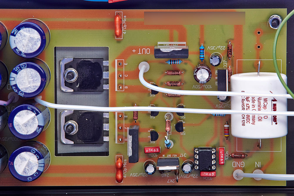

Die Grenzfrequenz läge bei R=1k mit 250pF, wenn ich richtig gerechnet habe, bei ca. 636,61 kHz. Laut dem Datenblatt der Endstufe liegt der Eingangswiderstand aber wohl bei 10k. Aber das ändert ja nicht viel. Ein Entkoppelkondensator (8uF) am Signaleingang ist auch noch vorhanden. Wahrscheinlich werde ich mit de 250pF besser fahren. Zumal diese deutlich leichter zu bekommen scheinen. In einer neueren Schaltung der Endstufe, die ich nun aufgetrieben habe, sind zwei Mica Kondensatoren mit 470p (diesmal auf der Platine gekennzeichnet) vorhanden. Diese sind direkt nach der Siebung (8x3300uF) jeweils für die beiden Sekundärwicklungen (je 18V 2.22A) des RK-Trafos, mit denen die Transistor Endstufe betrieben wird, parallel geschaltet. Vielleicht sollte ich die Schaltung - ich möchte die Platine nämlich in einem anderen Gehäuse nachbauen - dementsprechend modifizieren. Ich habe mal Fotos der neuen und meiner Version angefügt ...
