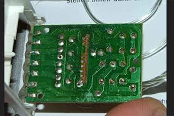

hab hier einen 5 Jahre alten Miele Tango Staubsauger, der plötzlich
während des Saugens stotterte und dann tot blieb. Ein Blick auf die
Elektronik (EDW-312) offenbarte, dass der KüKö vom Triac (BTB16-600BW)
an allen Lötaugen von der Platine gerissen war und auch A1 vom Triac
direkt am Gehäuse abgerissen war. Die Elektronik ist ja auch direkt am
Motor verschraubt....
Einfaches Bild von EDW-312:
http://www.kunnig-elektro.de/ersatzteile/miele/staubsauger/elektronik/elektronik-edw312.html
Verbaut für Softstart und Drehzahlregelung ist ein PIC Controller.
Folgendes hab ich (erfolglos) gemacht bisher:
1.) Triac ersetzt durch gleichen Typ
2.) 47R Widerstand von 5 parallel geschalteten Portpins zum Gate
ersetzt; er hatte >800R
3.) Motor getestet, läuft mit 9V= an
4.) Spannung am uC 4,8v=
Vor allem wg. 2.) denke ich mittlerweile, das es den uC mitgenommen hat.
Wie kann ein Wackler am A1 den Gatewiderstand "durchbrennen" lassen ?
Danke & Gruß,
Marco
Denke ich auch.
Es kann schon passieren, das ein 'Bratzler' da aus Versehen zu viel
Spannung rückwärts in den MC geschickt hat, mit ein bisschen Glück ist
aber nur einer der 5 Ports defekt.
Du könntest die Portpins des PIC mal isolieren und jeden ohmsch gegen
Masse und +Vcc messen. Evtl. findest du einen, der sehr niederohmig ist
und den du dann isolieren solltest. Die anderen Portpins könntest du mit
einem Emitterfolger aus einem Transistor verstärken und dann wieder über
einen 47 Ohm Widerstand aufs Gate schicken.
Emitterfolger z.B. mit BC337, BC639. Kollektor an +Vcc des MC, Basis an
die Portpins, Emitter an den 47 Ohm.

von Marco W. (watz)
Gute Idee - warum komm ich nie auf sowas. Werd ich mal kontrollieren :-)

von Karel M. (marsalek)
eben bekam ich geschenkt einen Miele Tango Staubsauger, der den gleichen
Tod erlitt, wie auch der vom TO. Der KüKö vom Triac (BTB16-600BW) war an
allen Lötaugen von der Platine (EDW-312) gerissen und bei mir war das G
vom Triac direkt am Gehäuse abgerissen. Da ich am Sonntag keinen anderen
Triac auftreiben konnte, habe ich spaßhalber den Gate-Pin direkt am
Gehäuse mit einem dünnen Drähtchen verbunden und der Sauger läuft jetzt
wieder. Davor habe ich den Kühlkörper wieder an die Platine angelötet.
Bei der Produktion hat man es mit bleifreiem Lot gemacht, ich bin auf in
der Luft-und Raumfahrt erlaubtes bleihaltiges Lot umgestiegen :-)
Der Staubsauger ist gerettet. Nicht dass die 135 Euro Anschaffungskosten
sooo hoch wären aber durch die neue EU-Verordnung wird man in dieser
Leistungsklasse nur noch alte Lagerbestände kaufen können und dann auf
leistungsschwächere Staubsauger umsteigen müssen und dann doppelt so
lange saugen müssen. Der Staubsauger ist zudem noch schön robust gebaut.
Bei der Raparatur habe ich herausgefunden, dass jemand aus Leverkusen
die EDW-312 Steuerplatine im Austausch für ca. €42,- repariert:
http://www.kalaydo.de/kleinanzeigen/staubsauger/miele-elektronik-edw-312-fuer-miele/a/52093612/
Sonst kostet die Platine neu um die €80,- Vielleicht wäre sie günstiger
direkt bei Miele. Für den Preis der neuen Steuerplatine bekommt man im
Moment schon fast brauchbare Staubsauger und so wäre die kaputte Platine
sonst ein Grund für den wirtschaftlichen Tod. Genauso teuer wäre auch
z.B. der Motor...
Grüße
Karel

bin neu hier habe auch leider mit meiner Miele S381 Platine EDW312. Es
hat von jetzt auf gleich seinen Geist aufgegeben. Ich muss sagen das ich
mich nicht so gut mit Elektronik auskenne habe es aber probiert an die
Hauptplatine dranzukommen. Beim öffnen des staubsaugers habe ich gesehen
das ein beinchen vom Triac abgebrochen ist, habe darauf hin einen neuen
bestellt. Eingebaut gelötet aber noch keine funktion. Der Strom ist da
aber der sauger geht immer noch nicht. Was könnte ich da noch machen ?
Wo könnte der Fehler noch liegen ? Irgendwie überbrücken ? Wenn ja wo
wenn es geht mit Bild bitte ;)

von HaPe (Gast)
ich hatte das gleiche Problem. Motor ständig am pumpen.
Habe einen Miele Tango Staubsauger + EDW-312 Platine.
Ich hatte den Staubsauger zerlegt und auf der Platine ein paar schlechte
Lötstellen nachgelötet. Dann getestet alles lief und im zusammengebauten
zustand wieder das gleiche Problem.
Die einzige Lösung ist !!alles!! nachlöten. Die haben wirklich ein
scheiß Lötzinn verwendet. Es fängt zu "kochen" an. So etwas hatte ich
noch nie!
Am besten ist eine Lötstation mit 2mm Spitze. Bei den SMD Bauteilen kann
eine feinere Spitze zum Einsatz kommen.
Benötigte Zeit etwa 15 Minuten.
Also ich wünsch euch noch viel Geduld beim nachlöten und vergesst nicht
die Platine anschließend auf mögliche Kurzschlüsse zu prüfen.
P.S.: Hatte eine anderen Tango mit Kabelbruch am Ende des Stromkabels.
Er befand sich kurz bevor das Kabel in das Trommelinnere geht.
mfg HaPe
Murat schrieb:
> Hallo marsalek,
> das gleiche Problem habe ich auch im moment. Können Sie mir evtl. mit
> einer zeichnung zeigen was Sie genau wo angelötet haben ?
> Mfg
> Murat
Hallo Murat,
weiß nicht, ob es nicht zu spät ist...
Ich habe ein Beinchen des Triacks, das direkt am Triacgehäuse abgerissen
war, wieder angelötet. Da es sich um das Gate handelte, konnte ich nur
ein dünnes Drähtchen nehmen.
Grüße
Karel
