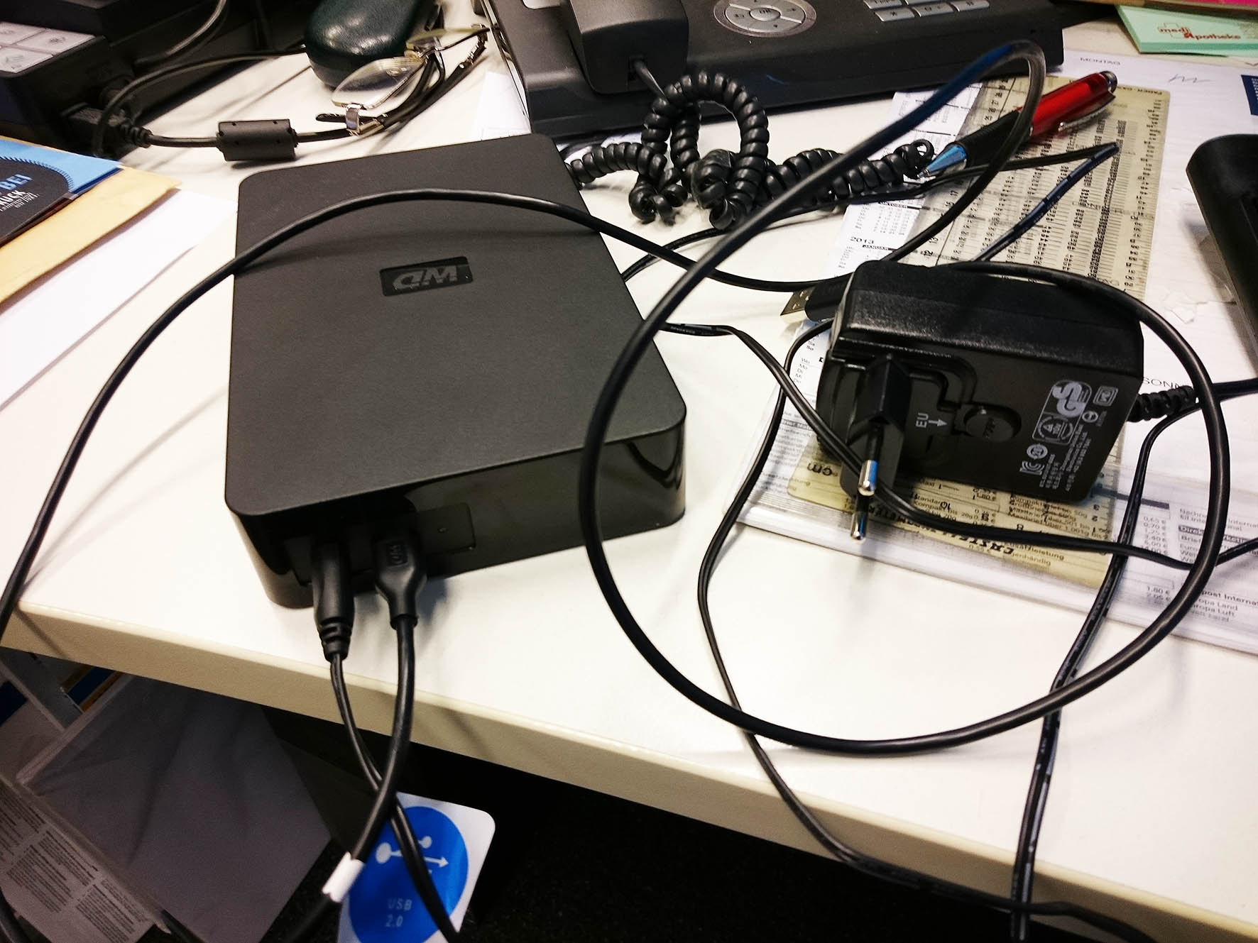

Rufus Τ. Firefly schrieb: > Du schleppst also eine Festplatte mit angeschlossenem USB-Kabel und mit > angeschlossenem Netzteil durch die Gegend? Ja genau. Siehe Bild. Und ich habe keinerlei Problem damit. Georg

Georg schrieb: > Ja genau. Siehe Bild. Und ich habe keinerlei Problem damit. Hallo Georg, du hast die Problematik irgendwie nicht verstanden - es geht nicht um die kleinen 2,5" Platten ohne Netzteil. Habe mal die Zusammenstellung als Bild hochgeladen die bei mir täglich transportiert werden muss. Viele Grüße, Jürgen
Auf dem Bild von Georg sieht es auch nicht nach einem Mini-USB-Stecker aus. Das Kabel scheint ein USB-A auf USB-A zu sein. Aber Jürgen seine Problematik kann ich nachvollziehen. Ich habe zwar "nur" eine 2,5" Platte ohne Netzteil, aber ich hab wegen der haltbarkeit der Buchse auch so meine bedenken. Ich lasse den Stecker auch in der Platte und schiebe dann die kleine Platte samt Kabel in ein kleines Fach meiner Laptoptasche. Aber immer mit Stecker "nach oben" damit da möglichst wenig dranrumgebogen wird. Noch hält meine. Gruss Asko.
