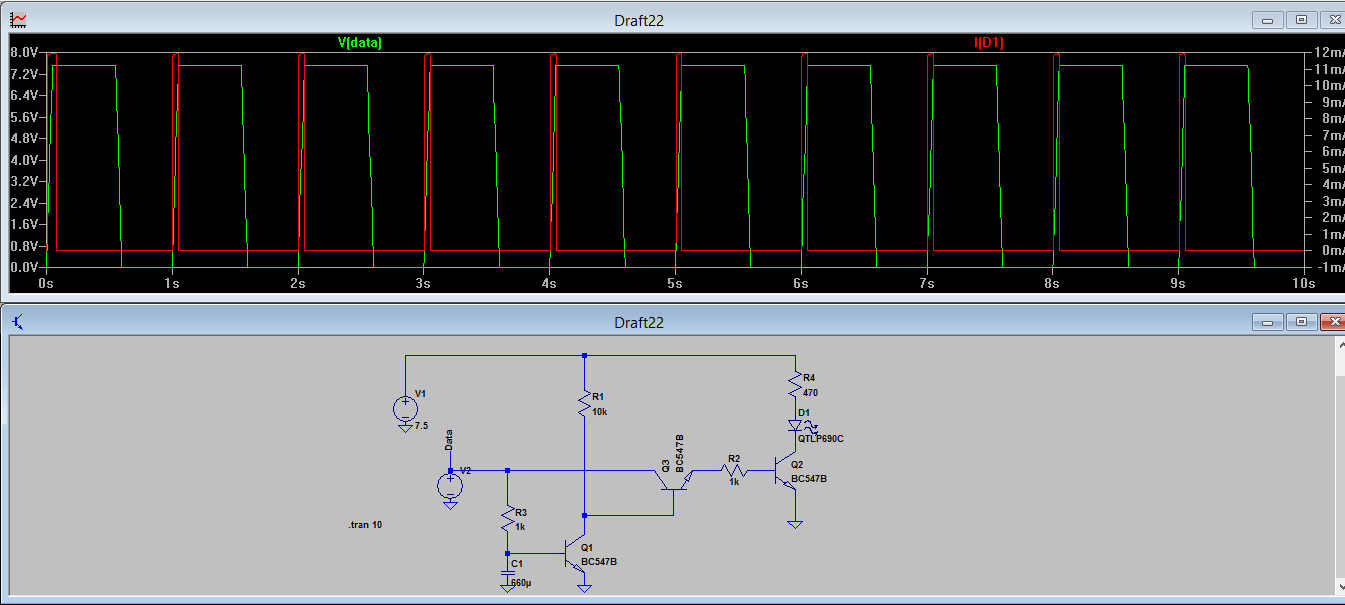

ich grüble seit ein paar Tagen über folgendem Problem (siehe Schaltung
im Anhang) und sehe langsam den Walt vor lauter Widerständen nicht mehr:
Ich habe ein Steuersignal, welches mehrere Transistoren mit LEDs steuert
(mehrere Transistoren um die Last aufzuteilen), siehe T3, RL und LED.
Das Datensignal darf aber nur eine bestimmt Zeit anhalten, bevor die LED
wieder ausgeschaltet werden soll. Ich habe dazu eine
Verzögerungsschaltung (T1, R3, C1, Rx) aufgebaut. Liegt ein Signal
(HIGH) an, wird C1 über R3 aufgeladen. Dann schaltet T1 durch und soll
die Basis von T2 auf Masse legen, damit T2 sperrt und die Weiterleitung
des Datensignals an T3 unterbrochen wird.
Die Verzögerungsschaltung alleien funktioniert wunderbar. Nur
zusammengebaut läd sich der Kondensator leider nicht auf. Außer ich
setze Rx (gestrichelt) ein. Dann läd zwar der Kondensator, aber die
Spannung an der Basis von T2 fällt nciht weit genug ab.
Ich habe auch das Problem, dass sich die Spannung an der Basis von T2
irgendwie komisch ist. Sie sollte (wenn T1 sperrt) doch durch R1 und R2
bestimmt werden. Wähle ich hier R1 = 12k und R2 = 2k2 dann schaltet T2
nicht durch (Ur2 = 1,16V).
Hat jemand eine Idee was ich falsch mache?

Versuch mal, R2 wegzulassen. R1 dann klein genung, das er genung
Basisstrom für T2 liefern kann, wenn T1 sperrt, und wenn T1 leitet, wird
die Basis dann sicher auf Masse,bzw Masse+Vce gezogen. Rx dann
weglassen.

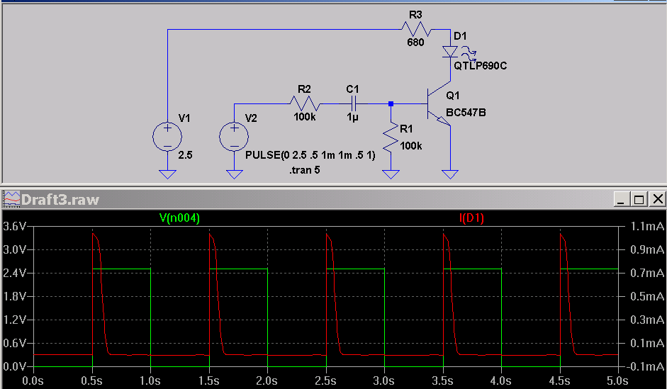

von J. T. (chaoskind)
Ich hab mal was mit Spice probiert

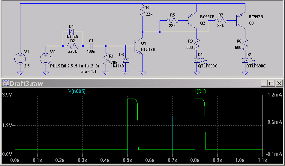

von Helge A. (besupreme)
Falls dir so ein krummer Stromverlauf reicht.

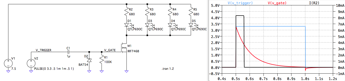

von Joe F. (easylife)
genau, und jetzt nimmst du noch einen mosfet und gut ist's.
r2 ist dann auch ueberfluessig.
Der MosFET verträgt einige Amperes, da kannst du also ruhig einige LEDs
parallel ranhängen.

Die Basis-Emitterstrecke ist eine Diode in Durchlaßrichtung
und da kann die Spannung nicht größer als etwa 0.7V
werden. Schalte einen Widerstand vor die Basis von T1,
dann wird die Spannung am Kondensator auch größer.
von Günter Lenz (Gast)
Hannes E. schrieb:
>:Wähle ich hier R1 = 12k und R2 = 2k2 dann schaltet T2
>:nicht durch (Ur2 = 1,16V).
Ist ja auch Logisch. R1 und R2 bildet einen Spannungsteiler,
der unbelastet, die Spannung durch 7 teilt.
T3 arbeitet als Emitterfolger, oder auch Spannungsfolger
genannt, da ist die Spannung am
Emitter immer etwa 0,7V kleiner  als an der Basis.

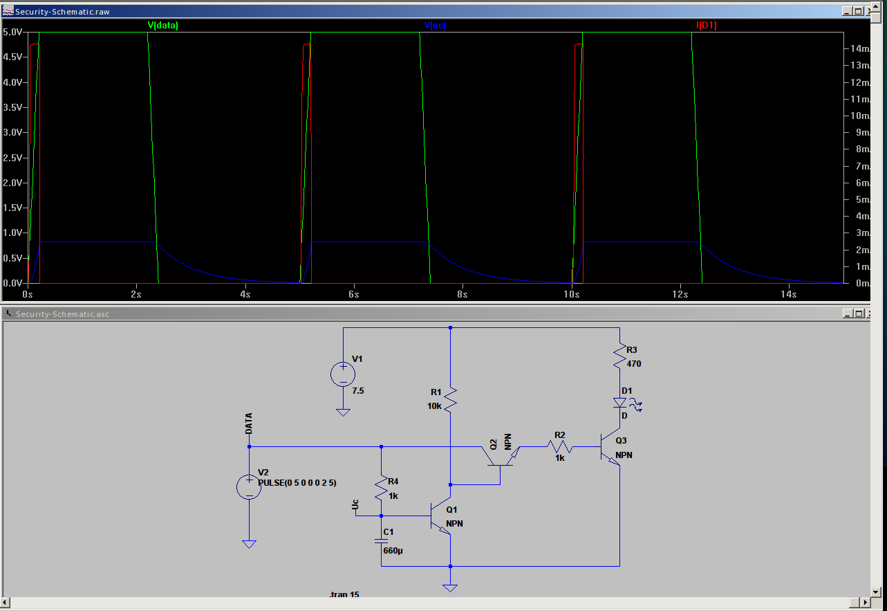

von Hannes E. (k1ngarthur) Benutzerseite
Also ich habe die Schaltung von chaoskind nochmal simuliert und es
funktioniert. Aufgebaut aber leider nicht. Der Kondensator läd sich
leider nicht auf, bzw. am Kondensator liegt bei aktivem Datensignal
keine Spannung an. Ideen warum? Habe ausschließlich BC547 verwendet.

Weil bei Q1 ein Basiswiderstand fehlt.

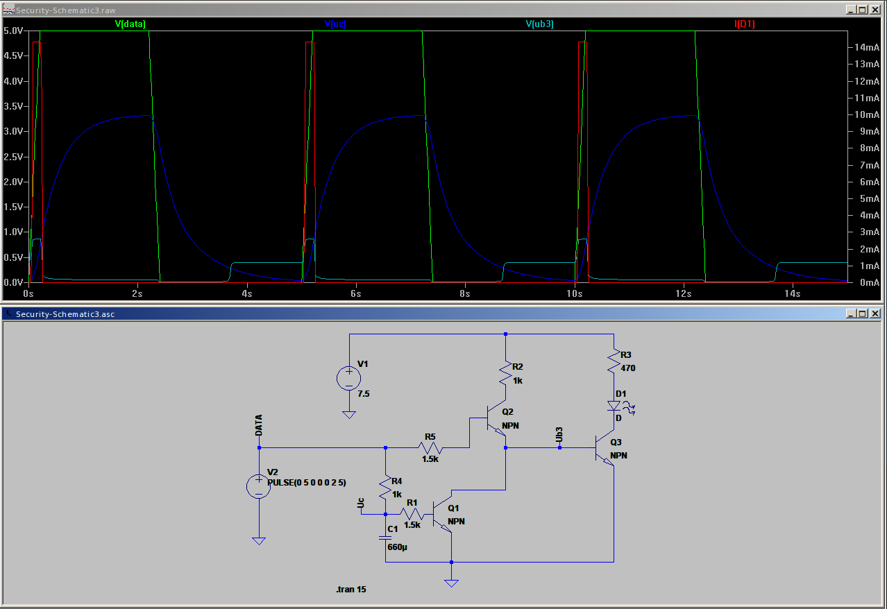

Also ich habe nochmal folgende Variante ausprobiert. Leider ohne Erfolg.
Der Kondensator läd jetzt auf. Aber die LED bleibt immer noch an.
Der Baisstrom von Q1 ist ca. 3 mA und das Multimeter meldet dass die
Basis von Q3 mit Ground verbunden ist (Widerstand ca. 820 Ohm). Der
kOndensator läd auf ca. 3,9V auf (bei 7,5V DATA).
Dann mach mal R2 auf 10kOhm und R5 auf 20kOhm oder größer.

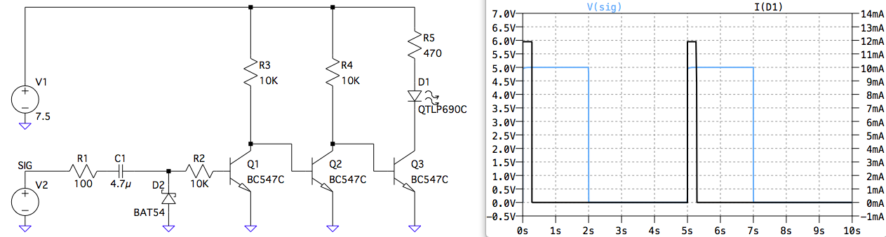

Also ich habs jetzt mal mit nem einfach in DATA geschaltetem Kondensator
in und nem Widerstand davor und dahinter (jeweils auf Masse) probiert.
Das funktioniert. Der Signalverlauf ist dann aber nicht so schön. Bin
mir nicht sicher dass damit die IR-Daten funktionieren werde es aber mal
ausprobieren.

Wenn du nun noch einen Widerstand, vielleicht so 100kOhm,
von Kollektor Q3 nach Basis Q1 einbaust, dann hast du
eine Schmittriggerfunktion.
