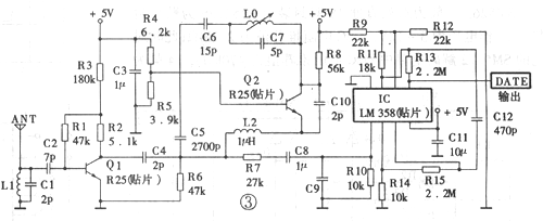

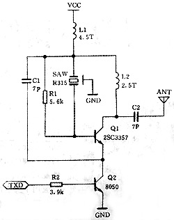

Oben sind 2 Schaltpläne der Ebay-Module (Sender und Empfänger). Das analoge Abgreifen dürfte also kein Problem darstellen. Außerdem hätte mich noch so ein System im Kurzwellenbereich (ca. 10 MHz) interessiert. Im Mittelwellenbereich gäbe es sogar einen einfachen Radio AM IC (TA7642 - aber leider nur bis 3 MHz). Die obige AM-Sendeschaltung könnte man zumindest einfach nachbauen und ein bisschen umdimensionieren mit einem 10MHz-Quarz. Als Quarz-Empfängerschaltung weiß ich noch nicht so recht, welche Schaltung da geeignet wäre. (Pedelaudion?) Vielleicht kann mir jemand sagen, ob das Empfängerprinzip (Superregenerationsempfänger oder Überlagerungsempfänger) einen wesentlichen Einfluss für diese Anwendung hat, oder ob es ziemlich egal ist, was man als Empfänger verwendet vor der Korrelation. Wolfgang A. schrieb: > Warum nicht, wenn er vernünftig aufgebaut ist. Die Industrie hat bei der > Optimierung der Produkte nicht nur die Qualität sondern auch die Kosten > als Parameter. Letztere spielen bei einem Einzelstück eine > untergeordnete Rolle. Ja, das mag stimmen. Andererseits ist mir z.B. kein diskret aufgebautes System bekannt, das einem integrierten Schaltkreis überlegen wäre. (alleine die ganzen parasitären Effekte durch den Makroaufbau)
