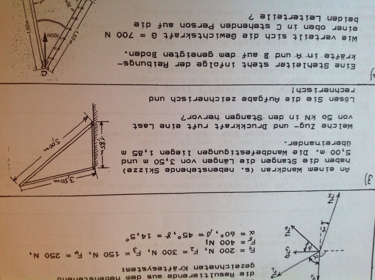

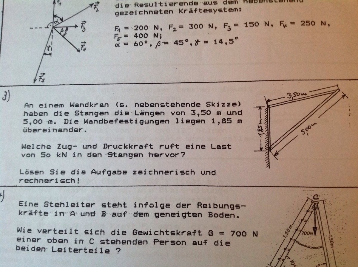

Hey,
Hat mir jemand einen zeichnerischen und rechnerischen Lösungsansatz zu
Aufgabe 3?
Steh grad bissle aufm Schlauch.

von Rene H. (Gast)
Man will Dir sagen: dreh das Bild!!
Grüsse,
René
PS: habs mal gedreht.
Mach dir erst einmal klar, in welche Richtungen die Gewichtskraft der
Last und die Zug- bzw. Druckkräfte auf die Stangen wirken. Damit kannst
du das Kräfteparallelogramm erstellen und daraus die Kräfte grafisch
ablesen oder mit Dreisatz berechnen.

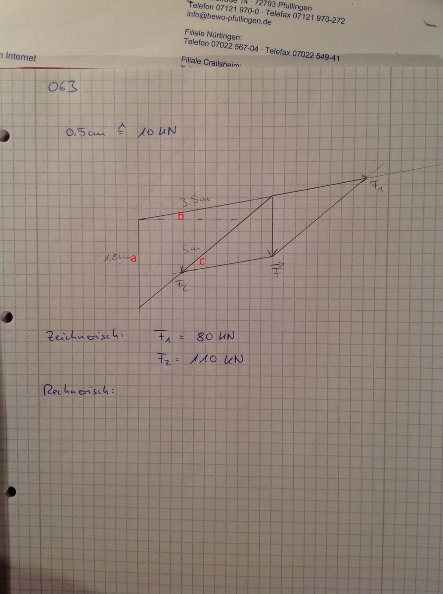

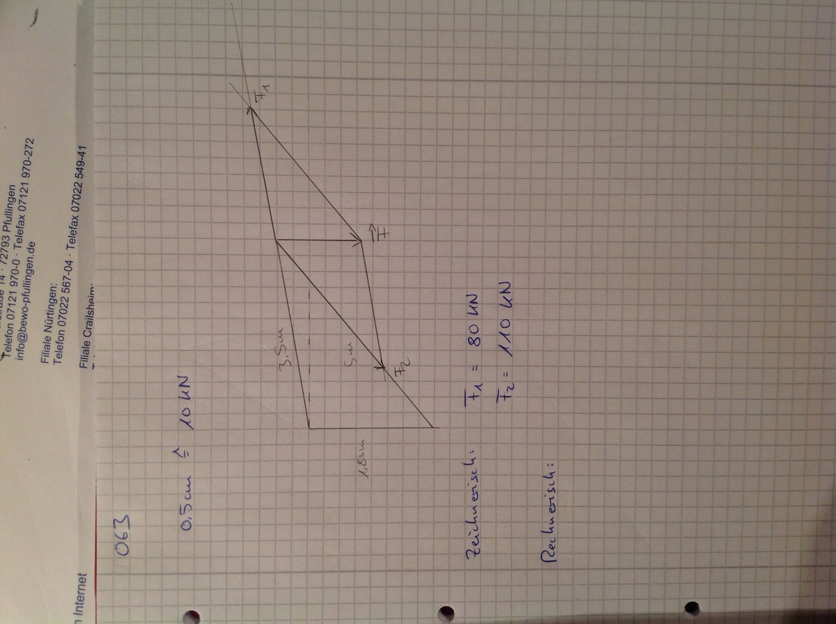

von Tobias Straub (Gast)
Habs mal so gemacht. Rechnerisch komm ich aber nemme drauf.

von Max M. (jens2001)
F1 = F*b/a = 50*3,5/1,85 = 94,59kN
F2 = F*c/a = 50*5,0/1,85 = 135,14kN
Die Längenverhältnisse der beiden Stangen und des Abstands der
Befestigungspunkte stimmen in deiner Zeichnung überhaupt nicht und damit
auch die abgelesenen Ergebnisse.

von Streber (Gast)
> Hättest du mir trotzdem noch einen Tipp für eine rechnerische Lösung?
Summe aller Kräfte in x-Richtung ist Null.
Summe aller Kräfte in y-Richtung ist Null.
Verhältnis von x-Kraft zu y-Kraft in den Stangen ist durch deren Winkel
vorgegeben.
