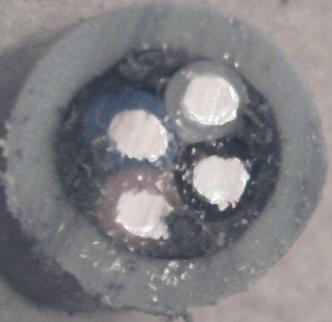

Meinst du nicht die Kabel aus den 60ern, die vor allem in Ställen verlegt wurden? Ich kann ja mal so ein Stück posten. Hier gibts die noch.
Erdkabel ist das nicht, das hat eine stärkere doppelte Isolation. Die gesuchte Sorte wurde überall verlegt, wo die Kabel auf der Wand laufen: Keller, Garage, Heizungsraum, außen. Im Gegensatz zu den jetzt überall erhältlichen Leitungen verwittert das Zeugs nicht. Sonne, Frost, Nässe, Öl verändern diese Leitungen kaum. Die Leitungen stammen wirklich aus den 60ern, es gab auch eine Sorte für erhöhte Anforderungen mit zusätzlichem Zinkmantel. Aber das will ich mir nit antun.

Helge A. schrieb: > Erdkabel ist das nicht, das hat eine stärkere doppelte Isolation. Die > gesuchte Sorte wurde überall verlegt, wo die Kabel auf der Wand laufen: > Keller, Garage, Heizungsraum, außen. Im Gegensatz zu den jetzt überall > erhältlichen Leitungen verwittert das Zeugs nicht. Sonne, Frost, Nässe, > Öl verändern diese Leitungen kaum. Die Leitungen stammen wirklich aus > den 60ern, es gab auch eine Sorte für erhöhte Anforderungen mit > zusätzlichem Zinkmantel. Aber das will ich mir nit antun. Aus was sind denn da die Adern? Nach Kupfer sieht das nicht aus. Alu?
Zumindest eine Alulegierung. Vielleicht sind die Anlagen hier auch noch aus der Zeit vor 1960, denn ich bin in Ostsachsen. Eigentlich ziemlich robust, alles spritzwassergeschützt. Der Außenmantel ist irgendwas gummiartiges.
Diese Alukabel wurden früher vor allem in den neuen Bundesländern verlegt. Im Westen kenne ich die nicht.
Alu-Adern gabs auch im Westen, aber ob diese obigen weiß ich nicht. Wenns DDR ist, dann gibts dafür ne TGL und ich hab glaube ich sogar ein Buch darüber. Aber das löst das Problem wo beziehen, auch nur marginal :-) Übrigens, Alu mit Kupfer verträgt sich nicht!
Nö, das ist Kupfer. Kann man auf dem Bild schlecht erkennen wegen dem Licht aus der USB-Kamera, das leuchtet bläulich.
Dann weiß ich auch nicht weiter. Die Leitungen hier haben tiefschwarze Außenmantel. Du wirst den ältesten aufzutreibenden Elektriker suchen müssen...

Hm. Das müßte nach dem Buch Leitungen ortsfest NGA oder NGAW sein. W für draußen. NGA= Normen Gummi Aderleitung Die hätte unter dem Mantel aus gummierten Band 2xGummi (Davon einmal wohl die Aderisolation). Wenn das Kupferadern sind, müßten die gegen Schwefeleinwirkung verzinnt sein. Bei Alu ist das nicht. In der Leitung müßte ein mitlaufender farbig-codierter Faden drin sein, der den Hersteller (als Warenzeichen Marke!) kennzeichnet! 1950 gabs ja noch keine klare Unterscheidung West-Ost Deutschland. Das wäre (VDE0250=DIN57250) Und gibt noch NIF(PR): vulkanisierte Gummihülle, mindestens 2 Lagen Gummi, Umhüllung aus Regeneratmischung oder thermoplastischer Kunststoff (VDE0283) Bitumenfüllung gabs auch noch für beide Typen. Und dann noch NGM(PR) ähnlich NIF(PR). TGL als Begriff fand ich beim Überfliegen nicht.

Die Adern sind Kupfer blank, 2,5mm². Die Einzelisolation der Adern ist schwarz-rot-blau-grau, normal mit der Abisolierzange zu bearbeiten. Weder Gummi noch Bitumen. Kein Faden zu sehen. Die Füllung um die Adern hat die Konsistenz von frischem Siemensband, falls das noch jemand kennt. Außenhülle stabiler als gewöhnliches NYM, ca. 2mm stark und aus irgendeiner Art dunkelgrauem Kunststoff. Wär halt schön gewesen, die Installation hier für die Ewigkeit instandzusetzen, mit neuen Leitungen. Irgendwann schon in wenigen Jahrzehnten komm ich halt die Leiter nit mehr hoch.. ;)

Helge A. schrieb: > Die Adern sind Kupfer blank, 2,5mm². Die Einzelisolation der Adern ist > schwarz-rot-blau-grau, normal mit der Abisolierzange zu bearbeiten. > Weder Gummi noch Bitumen. Kein Faden zu sehen. Die Füllung um die Adern > hat die Konsistenz von frischem Siemensband, falls das noch jemand > kennt. Außenhülle stabiler als gewöhnliches NYM, ca. 2mm stark und aus > irgendeiner Art dunkelgrauem Kunststoff. > Dunkelgrau würde doch auf echten 'neumodischen' Kunststoff hindeuten. Mach doch die Flammenprobe: Wenns irgendwie stechend riecht, dann ist es ziemlich sicher PVC (Chlorgestank). Was ist Siemensband? > Wär halt schön gewesen, die Installation hier für die Ewigkeit > instandzusetzen, mit neuen Leitungen. Irgendwann schon in wenigen > Jahrzehnten komm ich halt die Leiter nit mehr hoch.. ;) Diese hält auch ohne dich ganz sicher ewig oder solange bis die Bank das Haus abreißen läßt, damit sie das Grundstück teurer verkaufen kann. Das Zeug war total robust ausgelegt. Schön finde ich auch, daß es nur wenige Varianten aller Installationsutensilien gab. Nicht 50 verschiedene Linien diverser Hersteller. Und die Verteilerdose mit exakt 4 Klemmen zum Verteilen der Adern ist auch genial konstruiert - für die damalige Zeit.
Hier kommt kein Banker auf den Hof :) Ich wollte gern einige in den 80ern nachgesetzte NYM-Leitungen austauschen. Die werden brüchig. Und ich halte PE und FI-Schalter für eine gute Idee, das wird bei 2 bzw. 4 Adern ganz schwierig ;) -- Brandprobe, gut. Feuerzeug: setzt Ruß an, wird klebrig. Gasbrenner: qualmt, stinkt, quillt auf, verlöscht.
