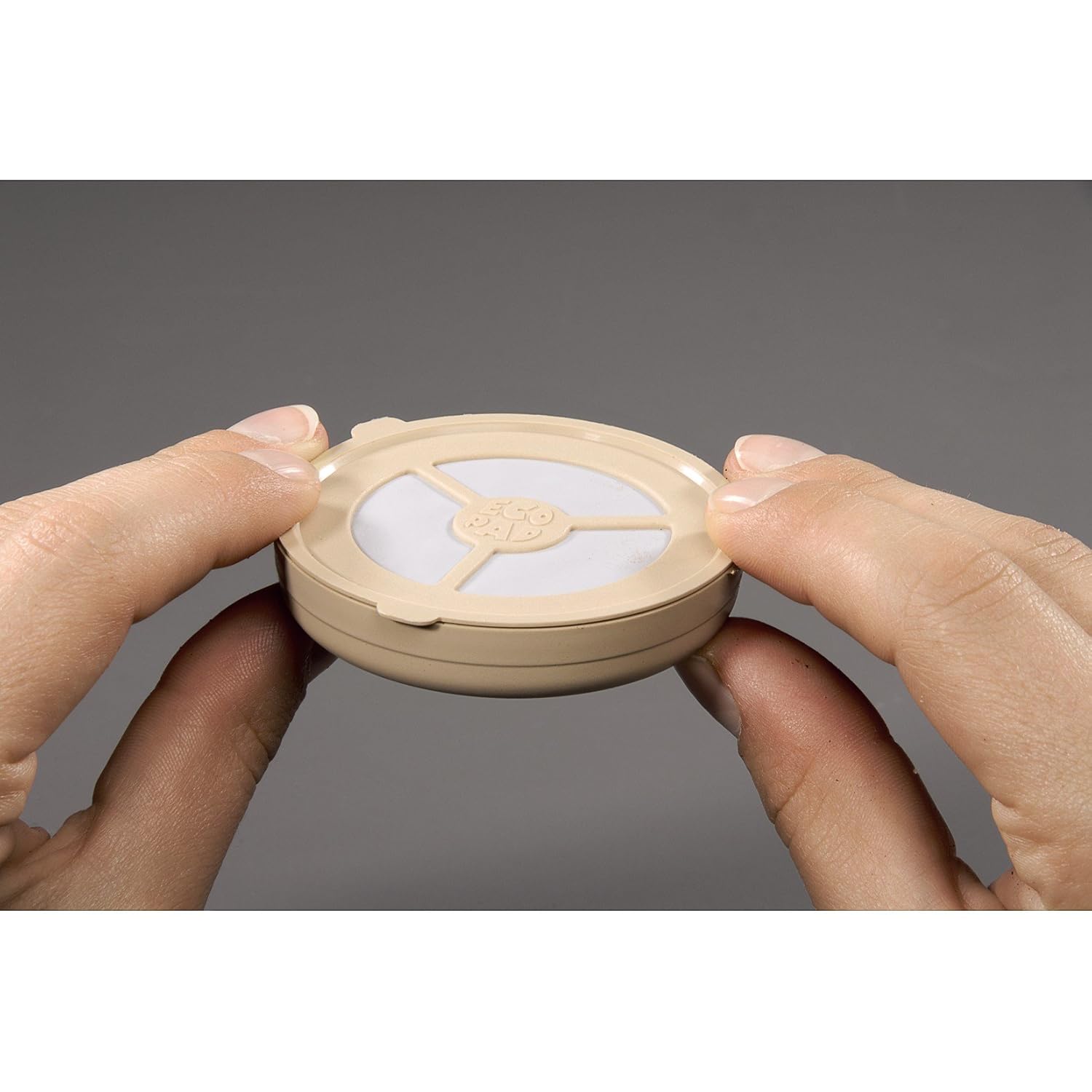

habe mir für 6€ aus dem Kaufland zwei nachfüllbare Pads für Senseo
Kaffeemaschinen gekauft.
Taugen die nur bei mir nichts, oder habt ihr damit bessere Erfahrungen
als ich ?
Gekauft habe ich sie eigentlich nur, weil sich inzwischen mehrere
Packungen Kaffeepulver angehäuft haben, die ich ab und zu als Geschenk
bekomme.
Habe das Teil bis oben hin mit Kaffee aufgefüllt, festgedrückt und den
Deckel eingesetzt. Da war eine ordentliche Menge Kaffeepulver drin aber
so einen wässrigen Kaffee hatte ich noch nie...
Oben drauf staut sich auch immer Wasser :/
Habt ihr eine bessere Alternative ?

Das ist ein Abdichtungsproblem. Das Wasser wird von der Padmaschine
nicht komplett durch den Filtereinsatz gepresst, sondern läuft daneben
durch.
Ich habe das Problem mit zwei aus Silikonfolie geschnittenen
Dichtungsringen gelöst; der kleinere liegt unter dem Kaffeesieb, der
größere liegt auf dem Kaffeesieb. Dessen Außendurchmesser entspricht dem
eines Kaffeepads und er füllt so den kompletten Padhalter aus. Das
Innenloch ist etwa so groß wie die Siebfläche im Deckel des
Filtereinsatzes.
Der untere Ring hat als Innendurchmesser ebenfalls den der Siebfläche im
Filtereinsatz (hier die vom Boden), der Außendurchmesser muss halt so
sein, daß er nicht im Padeinsatz rumrutschen kann.

Nein. Auch bei nur lose in den Plastiknapf eingefülltem Kaffee läuft das
Wasser am Napf vorbei.
Durch die Verwendung der Dichtungen hat sich das Problem gelöst und die
Maschine produziert Kaffee mit der gleichen Durchflussgeschwindigkeit
wie bei der Verwendung von Kaffee-Pads.
