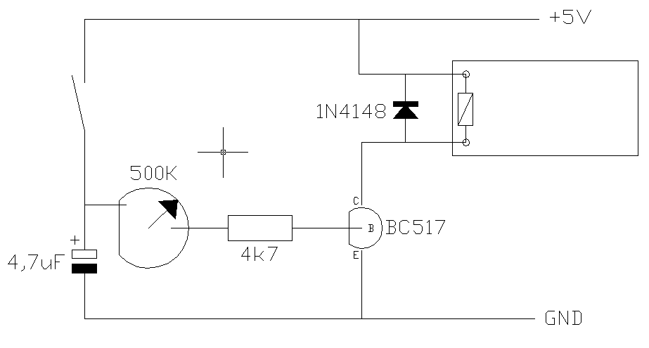

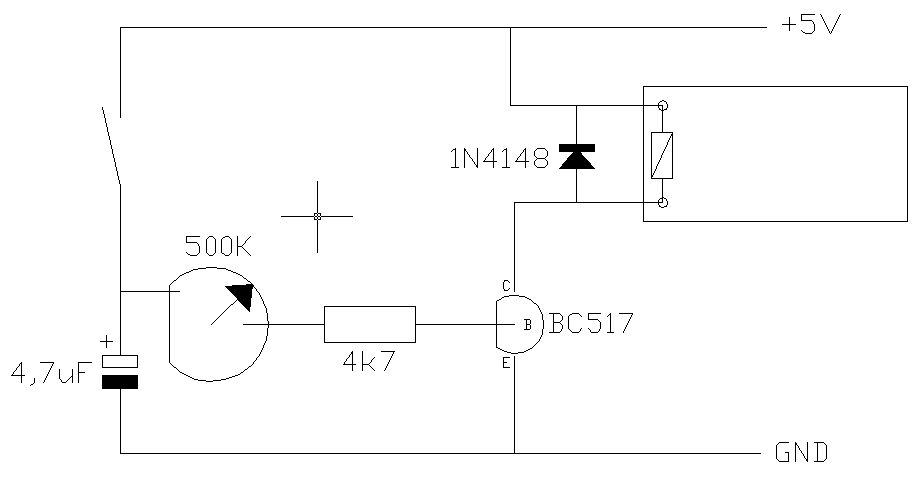

Hallo, möchte ein Relais mit 125 Ohm Spulenwiederstand nach Tasterbetätigung einstellbar für 3-10 sek schalten und habe mit angehängter Schaltung teilweise Erfolg. Mit dem zusätzlichen Widerstand nach dem Poti erreiche ich die Mindestschaltzeit von 3 sek, wenn Poti in Endstellung fällt das Relais nach 10-11 sek ab. Das Problem ist, dass das Relais vor dem Abfallen flattert, wenn Poti > 50% bzw. Zeit > 6 sek. Warum ist das so und wie kann ich das verhindern? Danke für alle Antworten Matthias PS: Anfängerfrage: Ist es korrekt, dass beim Poti nur 1 Kontakt und der Mittelkontakt verwendet werden, wenn Poti als einstellbarer Widerstand genutzt wird?
Matthias schrieb: > Warum ist das so Weil deine Schaltung dem Relais nur ganz langsam die Spannung wegnimmt. Das macht man nicht! Die Schaltung ist ziemlich unbrauchbar. Die richtige Antwort gab schon easylife. Matthias schrieb: > Ist es korrekt, dass beim Poti nur 1 Kontakt und der > Mittelkontakt verwendet werden Kann man so machen. Ich schließe den zweiten Kontakt an den Mittenkontakt an. Das hat den Vorteil, dass z.B. bei einem alternden Poti schon mal der Schleifer keinen Kontakt haben kann. Dann ist wenigstens der der Kreis nicht unterbrochen, denn es ist dann immer noch der gesamte Poti-Widerstand vorhanden.

HildeK schrieb: > ... hat aber dabei bis zu 1.5V Drop. Könnte für ein 5V Relais schon zu > viel sein, um zuverlässig anzuziehen. > Und 50mA heißt auch, das Relais muss mindestens 100Ω Spulenwiderstand > haben. Das Relais vom TE hat 125Ω Spulenwiderstand - aber an die 1,5V Drop hab ich nicht gedacht, bei 12V fällt das wohl nicht weiter "auf". Die Lösung mit den 555 sollte auch funktionieren, nutzen tuest Du dort aber auch nur den Komparator... Wenn du den Komparator von der Conrad-Schaltung hast, dann verwende ihn zusammen mit Deiner ursprünglichen Schaltung. Vergleiche damit die Spannung am Kondensator mit eine Referenzspannung (Spannungsteiler). Spendiere dem Komparator noch etwas Hysterese und du hast einen Schmitt-Trigger, der dafür sorgt, dass das Relais nicht flattert. Am Ausgang dann noch einen Transistor als Relais-Treiber...
